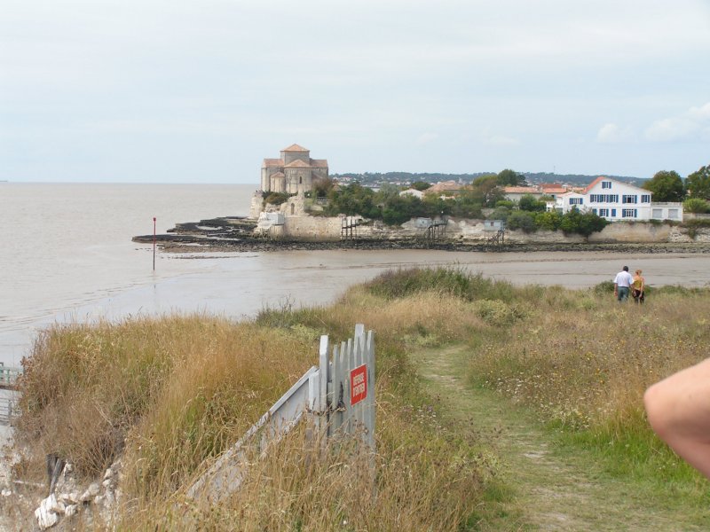

Quelques photos de l'endroit .
Debut de la falaise du Caillaud vue depuis le village de Talmond
post-1447-0-84238600-1422865706_thumb.jp

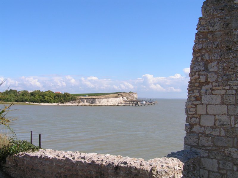

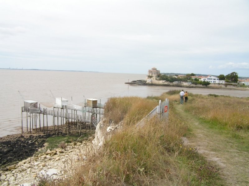

2 photos du village vues depuis la falaise du Caillaud .
post-1447-0-24047900-1422865724_thumb.jp
post-1447-0-54498500-1422865743_thumb.jp
