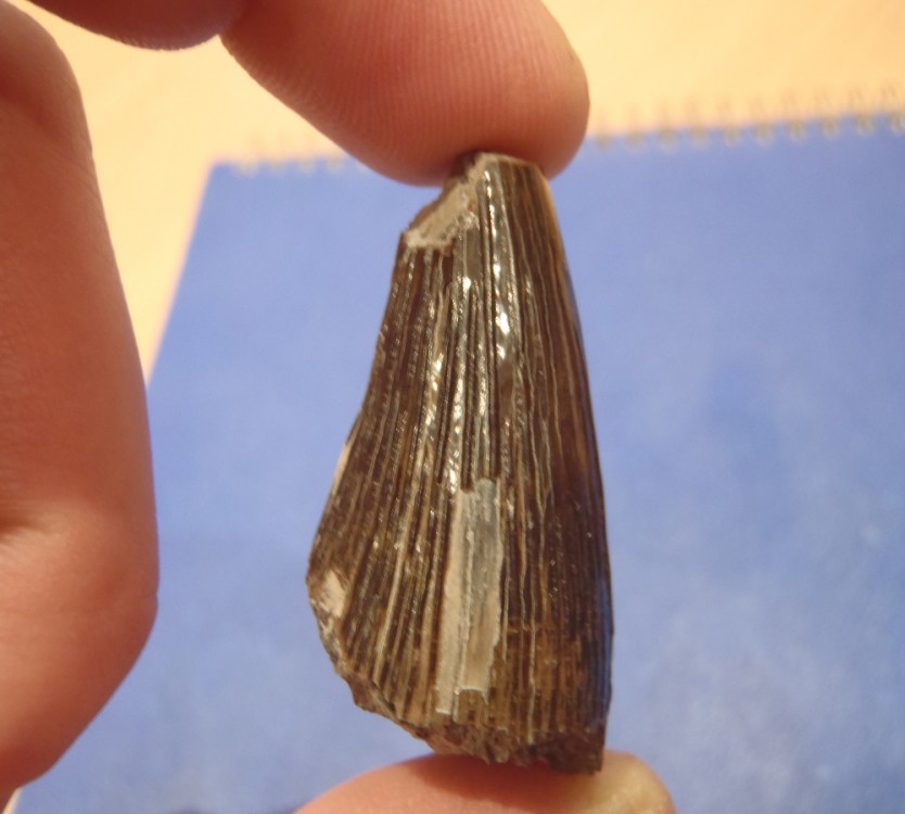

crénicéras59 Posté(e) 18 janvier 2015 Signaler Posté(e) 18 janvier 2015 Bonjour à tous et meilleurs vœux (et oui on est encore en janvier), que cette année 2015 vous apporte santé, prospérité et plein de fossiles ! De retour dans le Boulonnais après quelques mois d'absence (dernière sortie en août !), j'ai eu la surprise de voir la semaine dernière que les récentes intempéries avaient remis à jour momentanément j'en ai bien peur 2 affleurements albiens au niveau du Strouanne. Ci-joint une petite dent trouvée dans une de ces poches éphémères, je pense à de l'ichtyosaure mais je ne suis pas un pro du reptile marin (je la trouve un peu grosse par rapport à la seule que j'avais pour l'instant). Tous à vos claviers ! j'attends vos avis. Citer
elasmo Posté(e) 19 janvier 2015 Signaler Posté(e) 19 janvier 2015 Quel niveau ? Vu comme cela on pourrait soit penser à de l'icthyosaure, soit à un reptile type Plesiosaure Citer

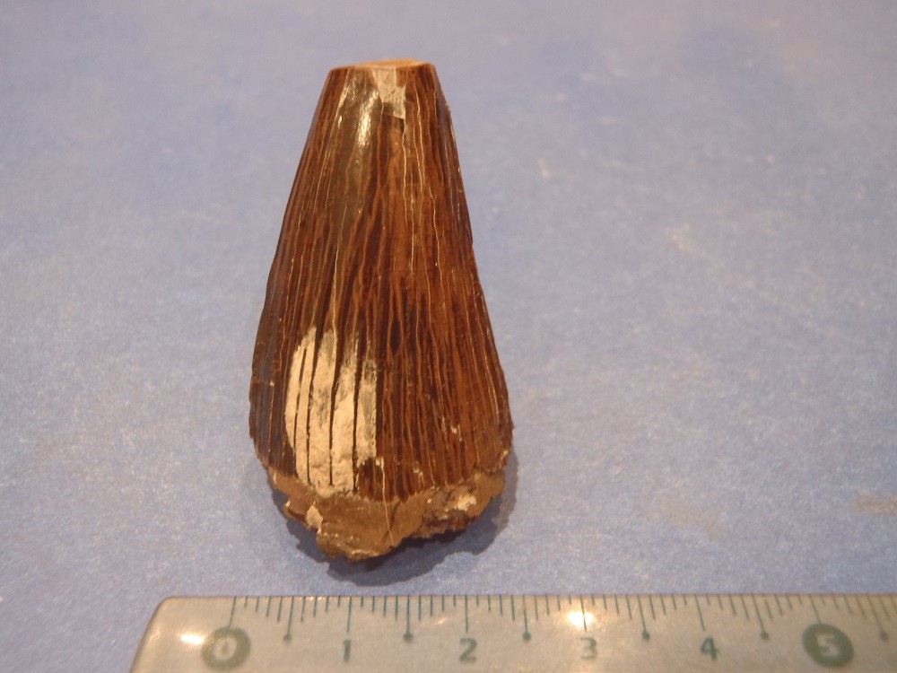

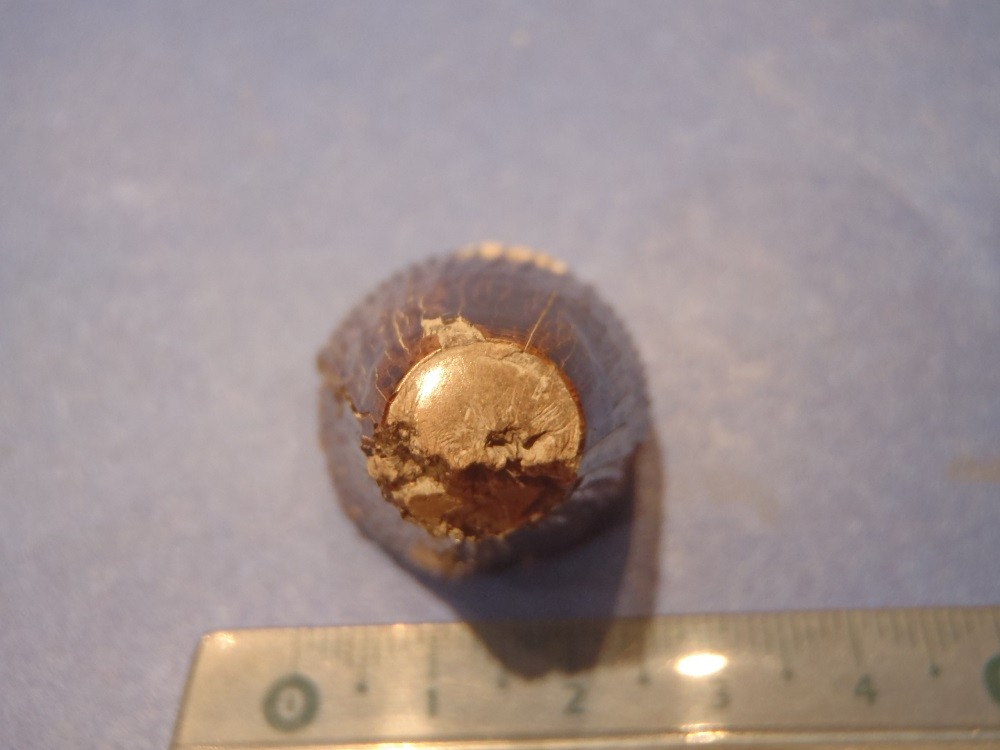

crénicéras59 Posté(e) 19 janvier 2015 Auteur Signaler Posté(e) 19 janvier 2015 Le 19/01/2015 à 06:54, elasmo a dit : Quel niveau ? Vu comme cela on pourrait soit penser à de l'icthyosaure, soit à un reptile type Plesiosaure Bonjour et merci Elasmo pour ta contribution , ce sont les 2 possibilités que j'envisageais, cette vue du dessous (la racine étant manquante) peut-elle vous aider pour trancher ? Citer
caterpillar Posté(e) 20 janvier 2015 Signaler Posté(e) 20 janvier 2015 Il me semble que les dents d'Ichtyo sont plus longues et fines Citer
Nico de Vierzon Posté(e) 20 janvier 2015 Signaler Posté(e) 20 janvier 2015 Ça pourrait pas être du croco ? Les dents de croco des faluns ont presque les mêmes striures longitudinales... ? Citer
FRED59 Posté(e) 20 janvier 2015 Signaler Posté(e) 20 janvier 2015 Pliosaure : Polyptychodon interruptus Voir: http://www.geoforum.fr/topic/8489-dent-albien-du-blanc-nez/ ou http://www.gaultammonite.co.uk/pages/reptiles/bone_1.htm Citer
crénicéras59 Posté(e) 20 janvier 2015 Auteur Signaler Posté(e) 20 janvier 2015 Le 20/01/2015 à 19:22, FRED59 a dit : Pliosaure : Polyptychodon interruptus Voir: http://www.geoforum.fr/topic/8489-dent-albien-du-blanc-nez/ ou http://www.gaultammonite.co.uk/pages/reptiles/bone_1.htm Bonsoir FRED 59, Merci pour ces liens. Effectivement la dent du site anglais est très similaire en forme et en ornementation, par contre la mienne fait juste la moitié en taille (et en cela collerait plus à l'ichtyosaure côté gauche ?). Je serais étonnamment surpris d'avoir enfin un fragment de pliosaure, au bout de 14 ans de fouilles tout arrive !! Citer
FRED59 Posté(e) 21 janvier 2015 Signaler Posté(e) 21 janvier 2015 Bonjour Il est vrai que je me suis peut être un peut trop avancé. J'ai été revoir mes sources sur le sujet ("Fossils of the chalk" et "Fossils of the Gault Clay") Il en ressort que le caractère essentiel pour distinguer une dent de Platypterygius (Ichthyosaure) et Polyptychodon (Pliosaure) est que: certaines rides de la dent du Polyptychodon atteignent le sommet de la dent, tandis que le sommet de la dent du Platypterygius est lisse. Cela va être difficile de trancher pour votre dent. Note la taille de votre dent ne joue pas car selon les même sources la taille minimale d'une dent de Polyptychodon est de 1,5 cm Citer
