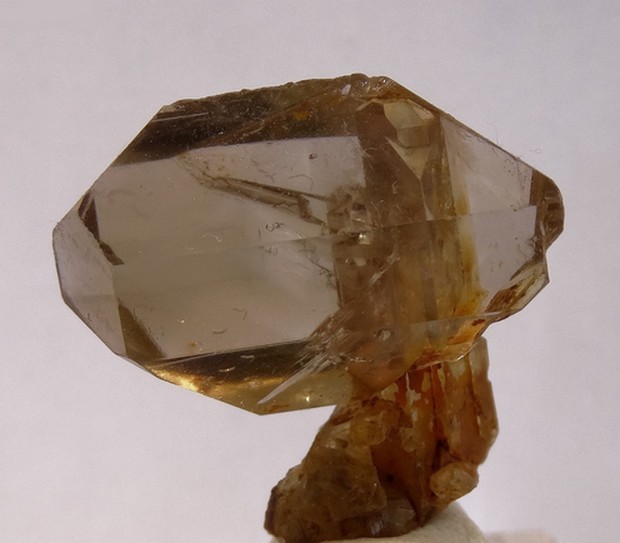

Je le conçois bien ; cependant il existe de nombreux documents sur le net expliquant très clairement ce phénomène bien qu'il ne soit pas forcement aisé à voir , alors que je ne trouve que très peu de chose sur les sceptres. Le geowiki est très bien mais des documents supplémentaires pour approfondir le sujet serait les bienvenues.

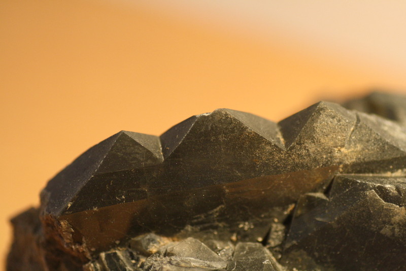

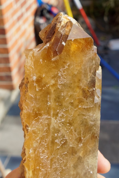

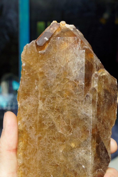

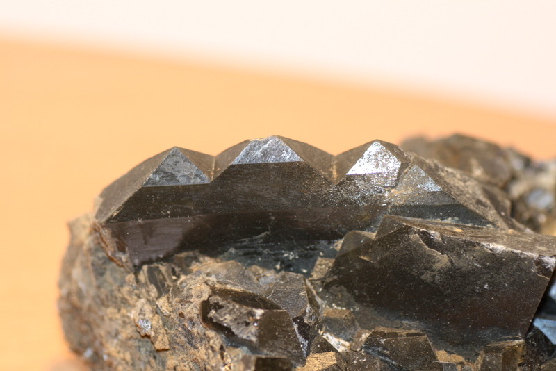

Une différence notable est remarquable entre les sceptres de baryte de four le brouque et les groupes du cas n°2. Pour le cas de four la brouque, aucune des faces internes du cristal antérieur n'est visible et on pourrait dire que qu'il s'agit d'un même ensemble alors que dans l'autre cas on devine parfaitement toutes les faces du cristal antérieur par transparence ; le geowiki indique que ce n'est pas un sceptre mais un pseudo-sceptre.
Est-ce un phénomène d'épitaxie? ou autre ; je me suis emballée sur une macle mais au final je ne comprend toujours pas à quoi correspondent ces groupements.
"Des sceptres ! Des sceptres ? Presque des sceptres ? Tout se complique avec la barytine. Des assemblages à l'apparence de sceptres, peuvent être des entrecroisements de cristaux : si certains axes cristallins des deux composants sont bien dans la même direction, il s'agit en fait de deux axes différents (a prolongeant c ou b, par exemple). J'avais figuré en 1991, un sceptre de barytine, schématisé d'après ceux que j'avais extrait à Saint Babel quelques années auparavant. Lacroix a cité à La Courtade, Saint Babel, Coudes, des groupements de cristaux de barytine " à axes parallèles ", on voit qu'il s'agit en partie de groupements holoaxes, et donc de sceptres vrais. Par contre, vers Champeix il signale des groupements ressemblant extérieurement à des sceptres, mais qui ne sont pas des groupements holoaxes, puisque les cristaux ont des orientations mutuelles différentes : certains de leurs axes sont parallèles, mais ces axes sont différents, d'autres axes se recoupent approximativement à angle droit."

Tout le monde n'est pas bien d'accord sur le sujet.
Si ça n'est pas holoaxe, ce sont donc des groupements "par hasard".
Il y a une chose pas très claire dans beaucoup d'écrits sur la question : pour qu'une macle à "angle incliné" en soit une, il faut que l'angle formé entre les deux individus soit compatible avec la maille cristalline et qu'elle se reproduise. une seule association "maclée" n'en est pas une.
c'est le cas avec la macle de la gardette, commune / la macle de Reichenstein-Grieserntal (pour l'instant inconnue en France) qui existe une une dizaine de spécimens / la macle de Goldschmidt (2 ou 3 sps. donc douteuse)
D'autre part les macles à "angle incliné" sont principalement un jeu de collectionneur. Celles à "axe parallèle" sont fondamentales en géologie, comme celles de la calcite pour juger du métamorphisme des roches pétrolifères.

La barytine de Limagne présentant un pléochroîsme, lorsque que l'on fait varié (rotation)le groupement au travers d'une lumière polarisée (écran d'ordi) on remarque que la variation de teinte allant du miel au violet est identique entre les deux éléments du groupement.
C'est une évidence, puisqu'ils sont holoaxes !

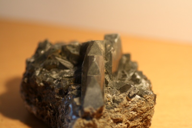

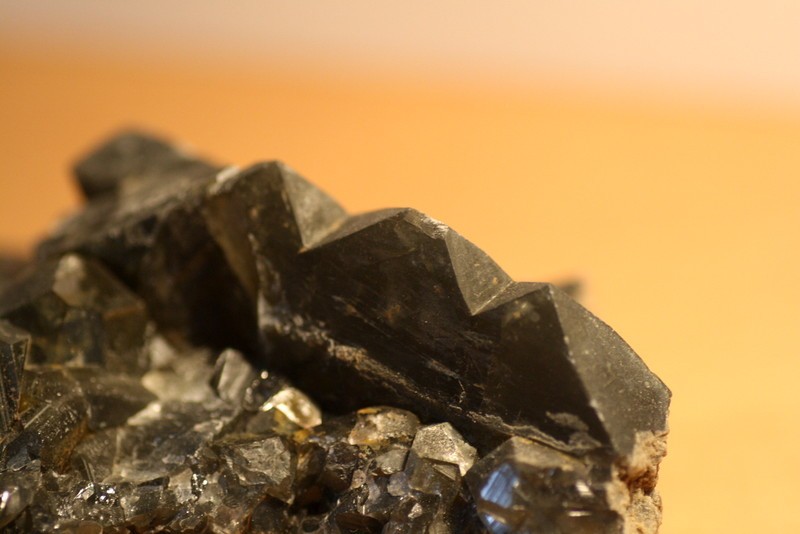

Pour le savoir il faudrait avoir sous la main des macles de baryte afin de comparer. Difficile de savoir donc. Cependant, vu la rareté de l'occurrence des macles de baryte, il est sage de répondre non et d'attendre d'avoir des éléments rigoureux pour en faire l'analyse.
Savoir s'il y a une jonction visible entre les deux cristaux ne changera rien : des jonctions sont visibles sur deux cristaux accolés et sur deux cristaux maclé et parfois, les jonctions sont invisibles sur deux cristaux maclés et deux cristaux accolés. Pour savoir si les deux cristaux présentés plus haut sont maclés, il faut orienter les cristaux et ainsi faire apparaître l'éventuel plan commun qui pourrait être le plan de macle. Il faut ensuite comparer ce plan commun aux plans de macles connus de la baryte. La bonne question est donc : comment sont orientés les axes des deux cristaux ?

Je viens de lire une chose "terrible" dans le cristal et ses doubles de Jean Claude Bouliard: "certains minéraux holoèdres ororthorhombiques ne maclent jamais. Les plus connus sont les minéraux du groupe de la baryte (baryte, célestin, anglesite) par contre les croissances parallèles avec angles rentrant ne sont pas rares [...] elles sont une bonne illustration de fausses macles."
Voilà, le sujet peut être raisonnablement considéré comme clos.
