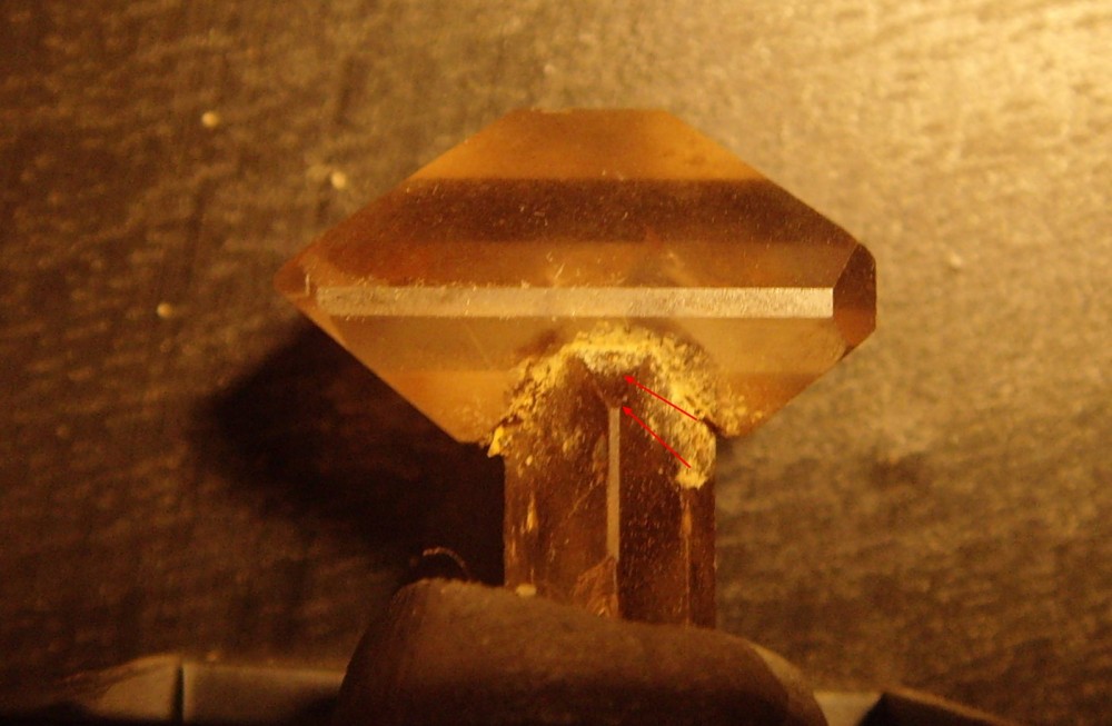

JLOUI Posté(e) 9 janvier 2015 Signaler Posté(e) 9 janvier 2015 une macle N EST PAS CONSTITUE DE DEUX CRISTAUX sinon il faut retourner à la cristallographie il ne faut pas confondre échelle microscopique et conséquences macroscopiques heureusement que l'on voit des macles à l'échelle macroscopique sinon quel intérêt MAIS IS S'AGIT BIEN D'UN SEUL INDIVIDU et on parle d'INDIVIDU et non pas de CRISTAL pour bien DIFFERENCIER Etrange comme affirmation, sur votre propre site (http://toutsurlesgrenats.free.fr/macle/macltitre.htm) on peut lire: "On appelle " macle " le groupement de deux ou de plusieurs cristaux de même nature suivant des lois déterminées." et plus loin, "Une macle est l’association, suivant des lois géométriques bien définies, de deux individus d’une même espèce minérale." ou encore, à propos des macles de La Gardette "Elles sont toutes des macles de contacts de 2 individus" Citer
zboby Posté(e) 9 janvier 2015 Auteur Signaler Posté(e) 9 janvier 2015 Oula! y a assez de violence à la télé! Ces notions sont complexe et on peut concevoir qu il y ai discutions. Une chose de sur, il y a bien une variation de 90° au niveau de la cristallisation. Pas simple d'y voir sur une photo mais l'ensemble des face peuvent être identifiés, les principales cristallisations de se site ont été étudié et schématisées. Lacroix en fait également les schémas avec ces propres notation des faces. Si je comprend bien vos définitions, un spectre parfait est un unique cristal donc ce n'est pas un sceptre. Le groupement des deux cristaux correspond à des règles de géométrie répétables sur de nombreux individus sans exception observé. Cela ressemble en partie à la définition d'un macle cepandant il manque je le reconnait une explication plus clair. merci a tous pour votre implication dans le sujet! Aurélien Citer
Lionel-R Posté(e) 9 janvier 2015 Signaler Posté(e) 9 janvier 2015 Si macle il y a suivant ton schéma c'est suivant le plan (110), mais je ne comprends pas cet acharnement à vouloir y voir une macle alors que le sceptre est évident. Mesure les angles entre les faces afin de voir s'il s'agit bien de deux individus mis à 90° et après on pourra discuter, pour l'instant il est trop trop pour y voir une macle et ni le discours ni les photos n'ont convaincu quelqu'un. Au Boulot :) Citer
zboby Posté(e) 9 janvier 2015 Auteur Signaler Posté(e) 9 janvier 2015 bon j'ai également le doute du coup en regardant la pièce! je retourne au mesures! Citer
zboby Posté(e) 9 janvier 2015 Auteur Signaler Posté(e) 9 janvier 2015 Exact! Erreur grossière de ma part!!! les faces supérieurs sont bien des faces (011)!!! J'ai été fortement influencé par une mauvaise lecture de Mr. Lacroix qu'y trouve un macle sur un groupement un peu plus fourni!! J'en suis désolé! Plusieurs enseignements à tous ça! - ne chercher se que l'on veux voir! - une meilleur connaissance de la notion de spectre et macle! Les cristaux supérieurs spectrés (façon de dire vu que c'est un même ensemble du coup) ont en plus été schématisés mais je me suis trop emballé sur cette aspect particulier! il a quand même une complexité sur les extrémités horizontales qui peuvent induire en erreur! les faces plus complexes ne se sont pas déveloper dans le sens de la croissance du cristal initialement. - Citer
zboby Posté(e) 9 janvier 2015 Auteur Signaler Posté(e) 9 janvier 2015 Bon je corrige! C est un sceptre! Citer
zboby Posté(e) 9 janvier 2015 Auteur Signaler Posté(e) 9 janvier 2015 La cristallisation de la parti supérieur est sauf erreur la suivante. Citer
zboby Posté(e) 9 janvier 2015 Auteur Signaler Posté(e) 9 janvier 2015 L'erreur a été de ne pas vérifié les faces du pied du spectre! Citer

otto lidenbrock Posté(e) 9 janvier 2015 Signaler Posté(e) 9 janvier 2015 Première photo : simple croissance un peu polysynthétique Seconde photo : sceptre Les sceptres ne sont que des jeux de collectionneurs, soit sceptre vrai : épitaxie d'une espèce sur elle même, avec un manche de diamètre inférieur au chapeau ou capuchon. soit pseudo-sceptre, avec un cristal support contrarié dans sa croissance par une espèce voisine, puis croissance libre. La dissolution de l'espèce voisine rend libre la croissance support, avec un diamètre inférieur. C'est souvent le cas à Vizille. Il vrai qu'à Chamonix nous aimons bien les anti-sceptres, où le capuchon possède une taille inférieure à celui du manche ! Citer

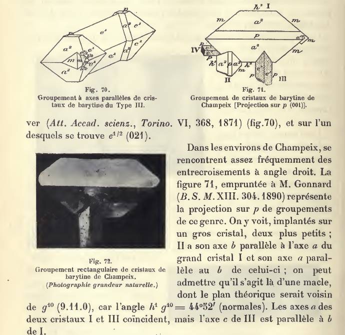

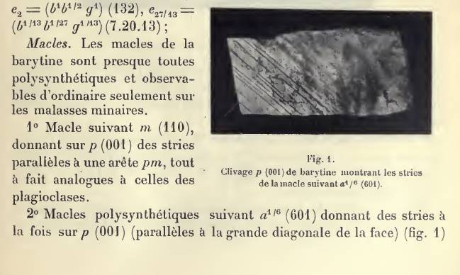

zboby Posté(e) 10 janvier 2015 Auteur Signaler Posté(e) 10 janvier 2015 bon je reviens sur les deux observations avec des extraits de mr Lacroix. Pour le cas des macles polysynthétiques, j'ai surement fait une erreur d'apréciation sur cette pièce mais ils existe d'aprés Mr Lacroix. Citer
otto lidenbrock Posté(e) 10 janvier 2015 Signaler Posté(e) 10 janvier 2015 ... et de générations différentes tant qu'à faire greg la veine Bien sûr, et dans le cas des sceptres des fours du Mont Blanc, il s'agit d'un quartz différent, avec un manche macro-mosaïque et un capuchon lamellaire. otto Citer
zboby Posté(e) 10 janvier 2015 Auteur Signaler Posté(e) 10 janvier 2015 pour le deuxième cas, il site une macle sur un groupement plus complexe que celui échantillonné d’où en partie mon erreur. Cependant aucun de ses groupe n'a été retrouvé. Citer
zboby Posté(e) 10 janvier 2015 Auteur Signaler Posté(e) 10 janvier 2015 Également j'ai une autre observation sur le cas numéro deux qui m'interpelle. Étant à la limites de mes connaissances j vais essaye de ne pas dire encore une bêtise. La partie inférieure présente une face plus complexe en relation avec l'axe a que l'on ne retrouve pas sur la partie supérieur, cela n'a peu être aucune importance mais c est pas clair pour moi. On retrouve ensuite des faces plus complexes sur la partie supérieur en relation avec l'axe b. La notion de dipyramidale n'étant pas maitrisé, j'ai un doute sur le fait qu'on ai un unique cristal. Citer
