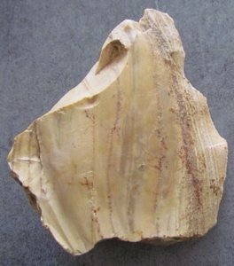

Cela ressemble très fortement à certaines cinérites du Massif armoricain ...
[Roches pyroclastiques - cendres - à grain fin, cassure conchoïdale typique, couleur variant du blanc au crème foncé - pour le Massif armoricain parce qu'il en existe des plus sombres ailleurs - montrant des lits ou litages, associées au sédiments et volcanisme du back-arc sud-armoricain]
Sinon, voir aussi les grès fins hypersiliceux de la Fm du grès armoricain (blancs, stratifiés, cassure conchoïdale également) mais à Peumerit, c'est un peu loin ...
Ps : cassure conchoïdale (vient de "coquille") = cassure franche courbe et lisse que l'on retrouve souvent chez les roches à grain très fin ...
[Roches pyroclastiques à grain fin, cassure conchoïdale typique, couleur variant du blanc au crème foncé - pour le Massif armoricain parce qu'il en existe des plus sombres ailleurs - montrant des lits ou litages, associées au sédiments et volcanisme du back-arc sud-armoricain]
Merci pour ta réponse. ça y ressemble effectivement.
Bonsoir,
Oui, les silex proviennent de la dégradation de la plateforme crayeuse crétacée qui était bien plus développée que ce qu'il en reste aujourd'hui sur le Massif armoricain (d'ailleurs, il n'en reste rien à part ces silex justement). Les alluvions des principaux fleuves côtiers bretons contiennent quasiment tous une proportion non négligeable de silex; les marées de tempête en ramènent fréquemment sur les côtes. Il en reste également des reliques éparpillées à des niveaux altimétriques proches de 180-200m en Bretagne et on estime aujourd'hui qu'une grande partie du Massif, sinon tout le Massif, était inondé lors des grandes transgressions de la fin du Crétacé. Ensuite, l'altération tertiaire a fait de gros dégâts et toute la craie (sans doute peu épaisse quand même) a été bouffée; il en reste un affleurement (et un seul !) près de Morlaix. Le forage du graben asymétrique de Rennes (faille bordière Ouest bien connue des minéralo = Pont Péan) par le brgm et la fac de Rennes avait, pour un des buts, de voir si sous le Tertiaire, on n'aurait pas conservé un peu de Crétacé crayeux (ou autre)...mais non, on tape directement dans le Paléozoïque.
Donc pour répondre à Serge : non, plus de sédimentaire aujourd'hui mais il y a eu ...
Il y a actuellement une thèse en développement sur ce sujet (silex, surfaces continentales successives depuis le Crétacé inférieur...) à l'Université de Rennes au labo Géomorpho-Sédimentologie...
Eric
Merci pour toutes ces infos Eric.
Mais quand tu parles de cinérites du Massif Armoricain, tu situes les gisements dans les environs de quel(les) commune(s)?
Donc ça sent l'importation si j'ai trouvé un bloc à Peumerit?
Thierry
