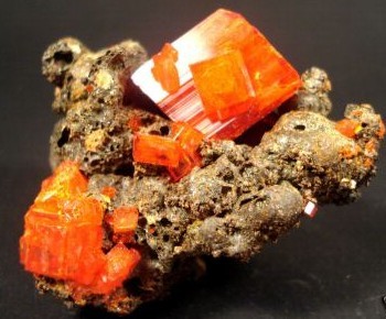

J'ai trouvé cette lopezite chez un vendeur. On m'a dit que celà venait d'espagne.
Maintenant, Je suis SCEPTIQUE vu que ce minéral semble être quasi "endémique" au CHILI (selon mes recherches sur le net).
Pouvez vous m'éclairer.
Thanks
Cédric
merci Rikou,
J'avais pas pensé à du synthétique. comme c'est la première fois que j'entendais ce nom.
en effet en cherchant lopezite associé à synthétique, j'ai trouvé des photos du même genre à profusion.
Celà éxiste à l'état naturel en effet au chili mais c'est beaucoup moins flash que celle en photo.
OUF j'ai failli me faire avoir, j'ai économisé 50euros. merci Rikou.
Ces chimiques, il y en a marre.
Cédric

je suis desolé d apporter un bémol....
la lopezite existe bel et bien et est repertoriée a l IMA...
mais comme beaucoup de sulfates il y a enormement de fausses pieces produites par des margoulins et vendues souvant sans precision de provenance....
un peu comme la chalcanthite dont on voit parfois passer des cristaux de plusieurs dizaines de cm...
a+
jp
a+
jp
mea culpa, tu as raison, mais j'ai tellement vu de faux... je me suis emporté trop vite, mes excuses :sourire:
K2Cr2O7 telle est sa formule provenance Tocopila, etc ...
Le problème serait de donner un tuyau pour distinguer le vrai du faux, y en a-t-il un simple ?
a vrai dire...connaitre le vendeur ou la personne qui propose cette piece....
et puis se mefier car ce qui est trop beau est souvent du faux...un comble
les cristalisations sont tres rares...on voit plutot des encroutements....et quasiment jamais de cette belle couleur orange vif...
il y a aussi la gangue....la plupart du temps les cristalisations semblent sortir de la gangue ....faire attention aux cristaux qui semblent posés sur celle ci ...
apres c est une question de feeling....
a+
jp
un peu comme la zincite,qui se trouve dans le new jersey,mais qui est vendu en quantités,avec du jaune,du rouge,du vert...
Je crois qu'il y a des calcanthites naturelles aux usa,elles ressemblent un peu aux gypses crossés du maroc,en bleu et surtout en beaucoup plus petit!
