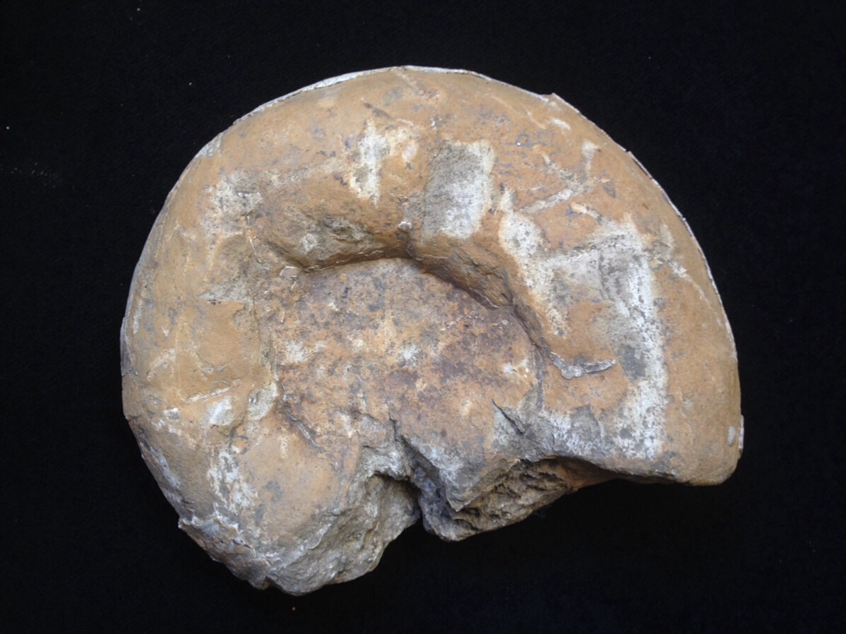

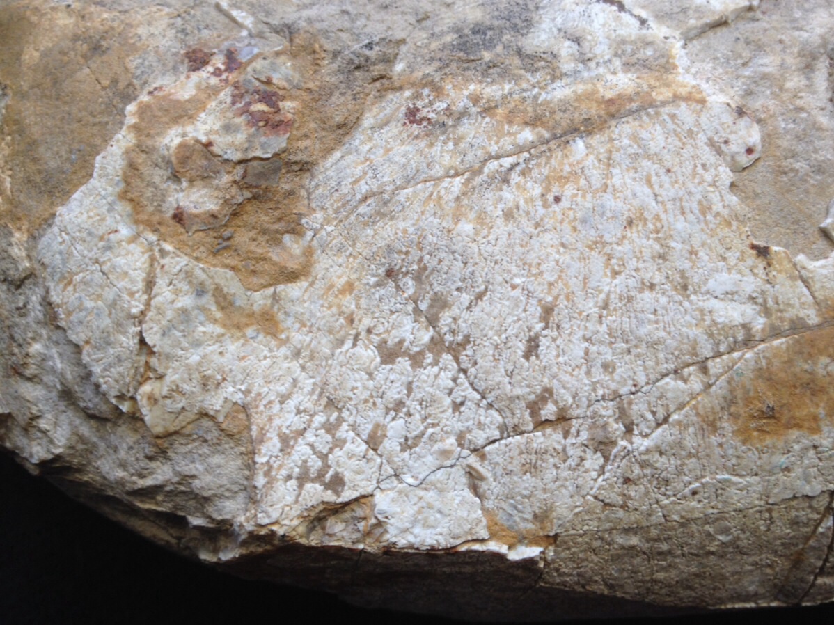

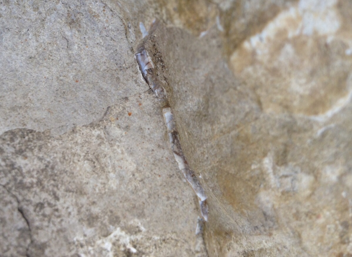

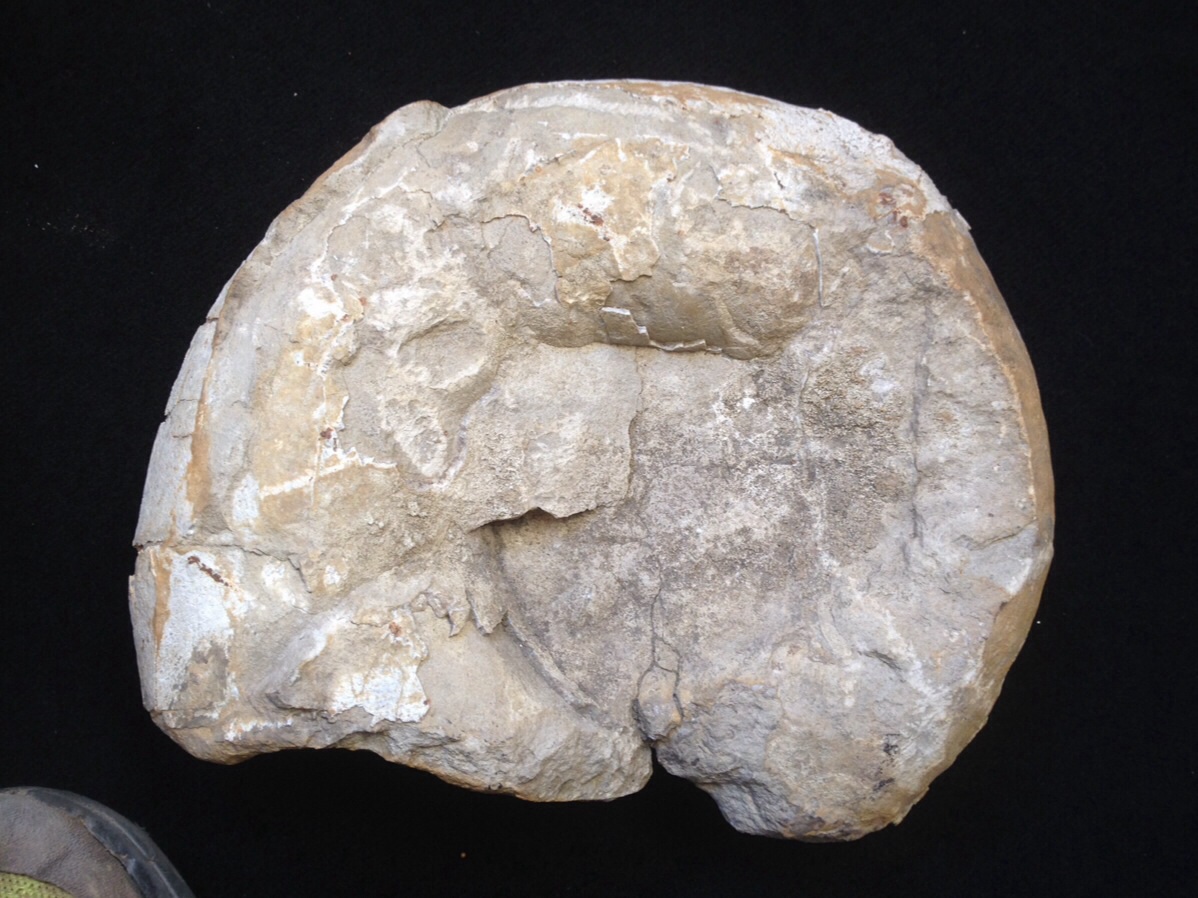

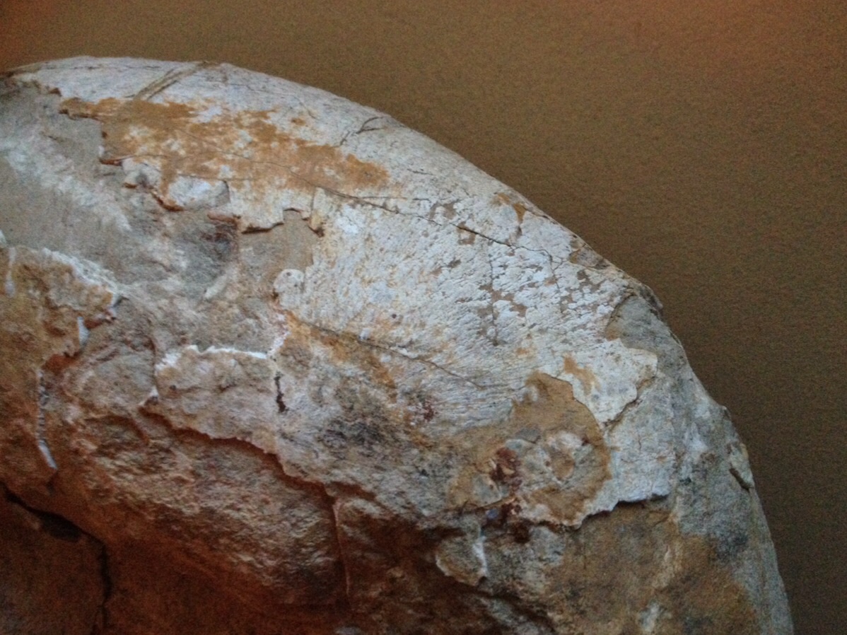

Augustin Posté(e) 2 janvier 2015 Signaler Posté(e) 2 janvier 2015 Bonsoir Je traine pas souvent dans cette section mais j'ai ressorti ça des vieux cartons chez les parents. Provenance Meillant (18), Callovien? Une trentaine de cm de diamètre. Pas de détermination... Mais ma question porte essentiellement sur la croute blanche visible sur les photos. Est ce que ça peut correspondre à des traces de la coquille? Pas bien loin d'une zone de silicification, aussi le doute m'habite. Pas fait de test aux acides... Citer
gryph58 Posté(e) 2 janvier 2015 Signaler Posté(e) 2 janvier 2015 Salut Augustin, Rien d'affirmatif de ma part mais pour moi ça ne ressemble pas trop à de la coquille d'ammonite cette couche blanche. Ce n'est pas évident à voir. Tu n'aurais pas une photo plus rapprochée? Citer
elasmo Posté(e) 3 janvier 2015 Signaler Posté(e) 3 janvier 2015 Il faudrait des photos sous d'autres angles, de cette manière on ne voit pas tout Citer

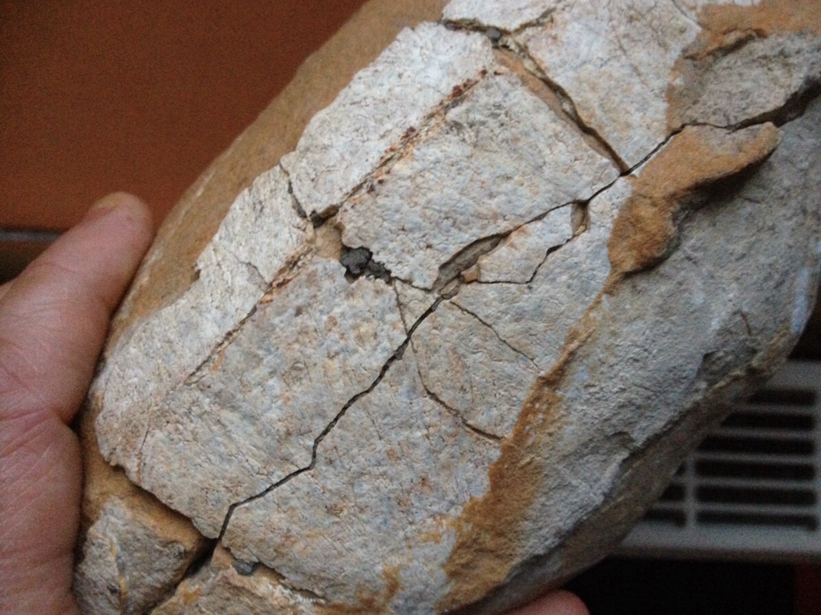

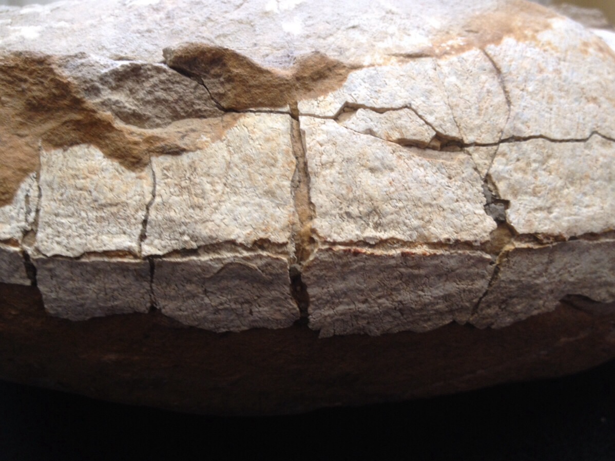

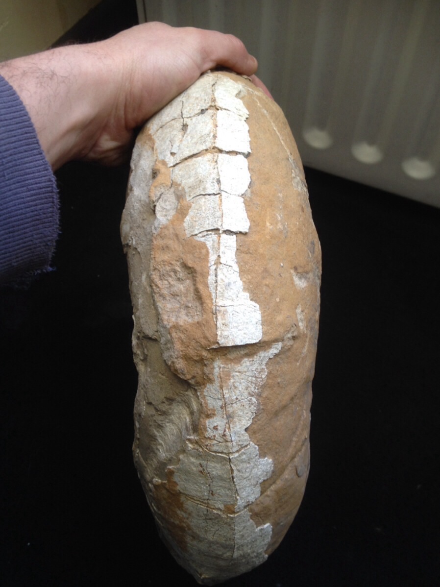

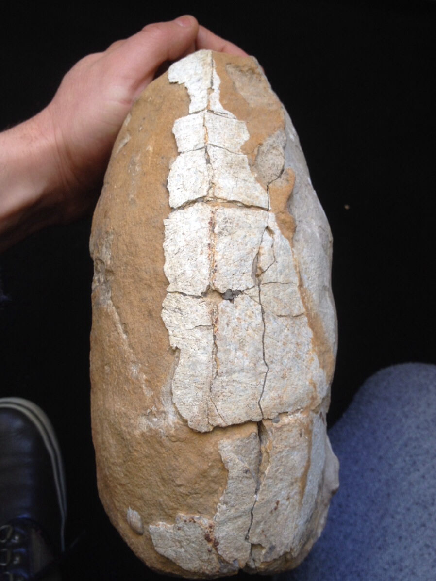

Augustin Posté(e) 4 janvier 2015 Auteur Signaler Posté(e) 4 janvier 2015 Merci pour vos avis. J'avoue que ça m'a depuis longtemps intrigué, avant de prendre le temps de vous solliciter. Voici deux photos supplémentaires, en espérant que ça puisse vous aider un peu plus! Citer
Milou115 Posté(e) 4 janvier 2015 Signaler Posté(e) 4 janvier 2015 Est ce que tu peux faire une vue d'ensemble...ou nous montrer le côté qui n'est pas recouvert de cette partie blanche Citer
Augustin Posté(e) 5 janvier 2015 Auteur Signaler Posté(e) 5 janvier 2015 Manque plus que le test à l'acide sur un morceau que j'ai récupéré. Citer
Augustin Posté(e) 5 janvier 2015 Auteur Signaler Posté(e) 5 janvier 2015 Légère réaction au HCL, mais reste la partie blanche qui était juste saupoudrée de matière carbonatée. Donc pas calcite, peut être de la silice vu le secteur. Étrange en tout cas... Citer

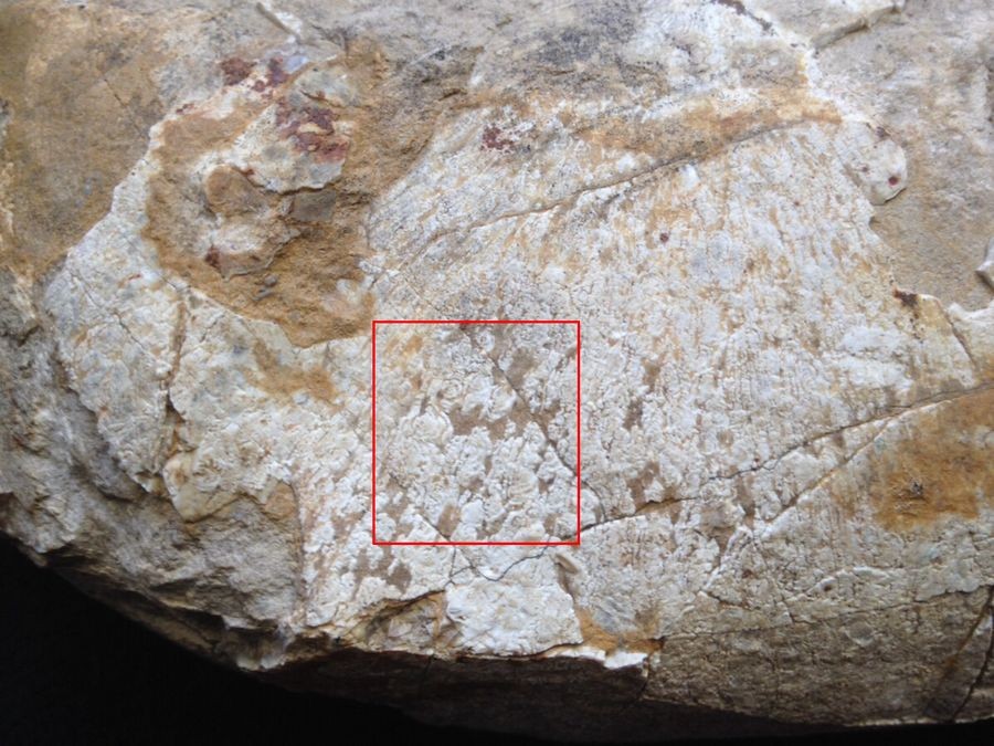

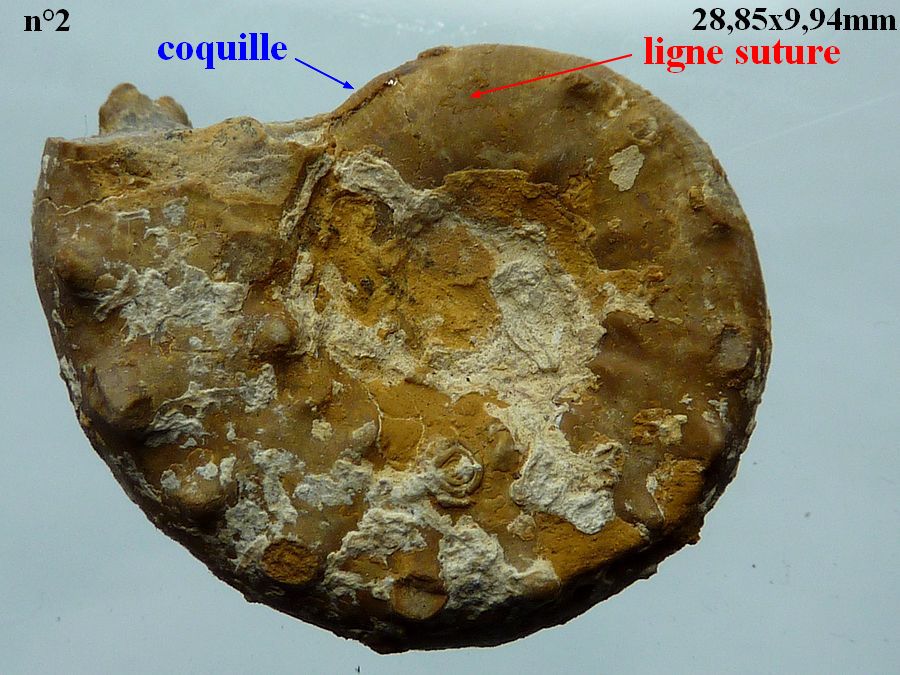

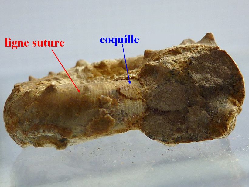

gryph58 Posté(e) 6 janvier 2015 Signaler Posté(e) 6 janvier 2015 Bonjour, J'ai du mal à distinguer les formes dans la région entourée mais il me semble que la coquille n'est pas conservée. Si ce sont des lignes de sutures qui ressemblent à ça c'est que la coquille était au dessus. Sur cette ammonite de l'Oxfordien du Poitou on voit la couche de dépôt blanc, la coquille et les lignes de sutures. Citer
