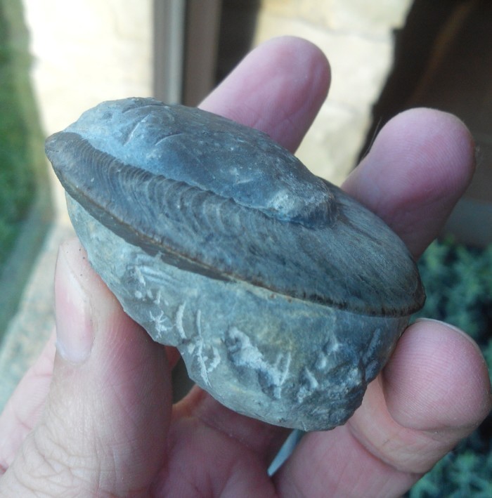

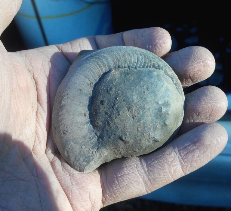

Bonjour, j'ai trouvé cette magnifique ammonite près de Millau, et je me demandais si quelqu'un avait une idée pour pouvoir faire partir la pierre collée au fossile. J'ai lu pas mal de choses différentes et je ne veux pas faire de bêtise... quitte à la garder sous cette forme là aussi s'il le faut. Merci pour votre temps. Et veuillez m'excuser je n'ai pas encore lu les règles du forum, la curiosité m'a poussé à écrire ce message avant tout le reste.
Salut, tu peux ramollir la gangue avec de l'eau tiède, faire sauter le plus gros avec un tournevis plat et un petit marteau puis essayer de gratter le reste avec une pointe en tâchant de ne pas rayer l'ammonite qui à l'air jolie.
Sur mon humble expérience je proscrirai tout ce qui est technique de choc trop brutale.
Justification : on dirait que le test est conservé (coquille).
Tout d'abord disquer jusqu'à environ 10 à 8 mm du fossile. Puis continuer à la meule et fraise (dremel et dentiste) pour ne laisser que quelques mm (trois ou quatre) puis ensuite passer à la technique de choc avec de très petits burins fins, toujours avec un axe en tangente avec l'ammonite, ainsi l'onde de choc qsui se propagera vers le fossile sera limitée et tu devrais réussir à la dégager avec succès.

comme ton ammonite est tres jolie , tres certainement complete , et la guangue comme signalée tres dure , vu ton inexpérience ( rien de péjoratif) dans ce domaine et le manque de matériel( il faut un percuteur) pour la nettoyer , donc la garder ainsi , ou bien te rapprocher d'un club d'amateur , ou éventuellement quelqu'un pourrait te la préparer.
