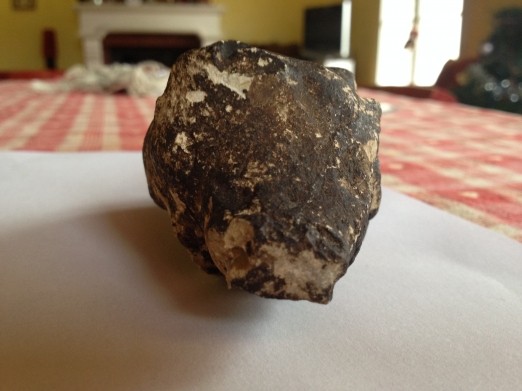

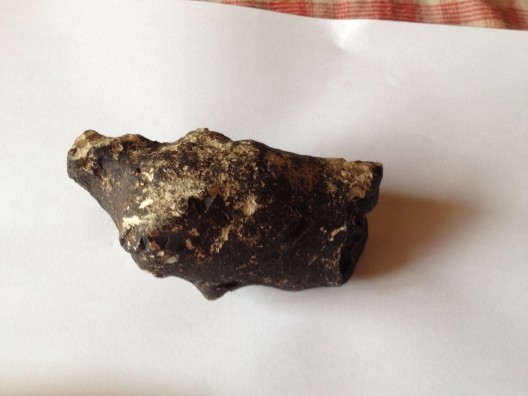

Eliot, 4 ans, s'intéresse beaucoup aux cailloux, roches diverses qu'il trouve en chemin. Il en a ramené une lourde (300g) ; dimensions : 11x5.5x4 cm ; il l'a trouvée au bord de la Choisille à Saint-Cyr-sur-Loire (37). D'après son papa, cela pourrait être une roche 'rapportée' ; la couleur noire semble superficielle.
Qui pourrait lui donner son nom et quelques informations pour satisfaire sa curiosité ? j'essaierai ensuite de lui expliquer avec des mots d'enfants.

@Nicoulina vous pouvez déjà tenter de déposer un peu de vinaigre sur le caillou ; si vous voyez des petites bulles (ou si quand vous approchez votre oreille vous entendez un petit crépitement), c'est qu'il y a une réaction qui se fait entre le vinaigre et certains minéraux de cette roche, donc ça peut aider à avancer.
Vous pouvez aussi essayer de laver le caillou pour voir si la couche noire part à l'eau, ou le briser en deux pour qu'on puisse voir une cassure fraîche (ça peut être sympa, vous pourrez peut-être voir des cristaux brillants, ça dépend de la roche..)
Renseignez-nous aussi sur la texture, est-ce que vous sentez des petits grains lorsque vous touchez le caillou, ou est-ce plutôt lisse (pareil avec la cassure), la dureté (voir le lien pour la détermination des minéraux dans ma signature) faisable avec des instruments simples comme un couteau, du verre etc.. ou du moins dites nous si la roche est friable ou plutôt très compacte.

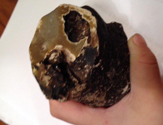

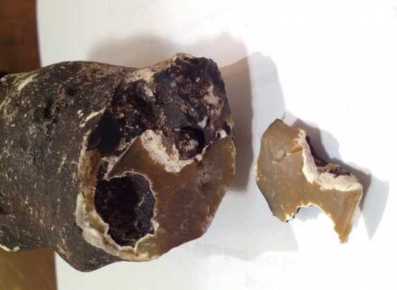

Nous avons provoqué une cassure au marteau car la pierre est compacte et dure ; la cassure fraiche est de couleur café au lait, lisse, aux bords nets, légèrement brillante ; le morceau cassé semble avoir été emprisonné dans une roche blanche (du calcaire ?). La surface noire se nettoie difficilement.

Mais bien sur qu'il s'agit d'un Spongiaire:
Base vers la gauche sur la première image
Sans doute la craie à Spondylus spinosus que mentionne la feuille de Tours associée aux Spongiaires
Fossilisation assez basique, mais on a l'habitude de mentionner les spicules de spongiaire pour l'origine de la silice de la craie.
Autre possibilité : un spongiaire remanié de cette même craie à silex mais remanié dans le Tertiaire puisque c'est signalé dans les niveaux de "Conglomérats et grès siliceux.", symbolisés eP sur la carte géologique de Tours au 1/50.000.

sur la derniere image : forme circulaire trapue, evasée, legerement branchue caracteristique.
pour la structure interne, rien a voir de special, structure disparue.
quelque chose ressemblant à Chenendopora, à discuter...
nettoyer l'exterieur et zoomer sur "ornementation" peripherique que l'on devine
Mais ca reste un silex de toute façon...

Mais, l'échantillon ne présente pas d'indice irréfutable de son identité.
A mon humble avis, estimons nous heureux de pouvoir dire que c'est un silex (peut-être une ancienne éponge).
