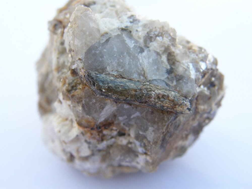

Trouvé chez moi en creusant une petite tranchée dans du grès quartzeux
Petit minéral diamètre environ 5 à 6 mm longueur 20 mm
résiste aux acides hcl ,hno3, et oxalique.
la partie centrale ( en rouge) raye le verre et n'est pas rayée par la lame d'un couteau
les parties de chaque coté du point central sont aisément rayées par l'acier et le cuivre en produisant un poudre grisâtre
pas de trace sur papier et sur porcelaine .
couleur mordoré

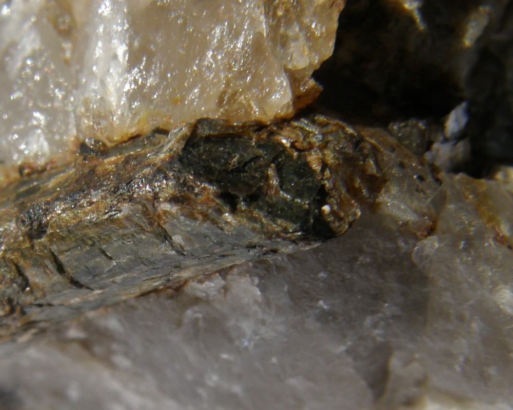

zoom sur une extrémité
post-5032-0-34530000-1418667518_thumb.jp
Oublier grenat. Pensais que le texte donnait la couleur du minéral, et c'était celui de l'encadré
Allure d'ensemble plutôt pegmatite ou filon de quartz.
Muscovite bon candidat pour la partie tendre mais que vient faire le minéral dur dans la muscovite? Quelle pourrait être la relation entre les 2?
Jamais vu une tourmaline emballée dans la muscovite, il me semble. Les ai souvent vu exprimées dans la même roche mais toujours séparément. Des contre-exemples?
Cordiérite pas mal car en s'altérant elle donne de la muscovite.
Béryl possible aussi, proche de la cordiérite et qui pourrait aller dans un cadre de pegmatite.

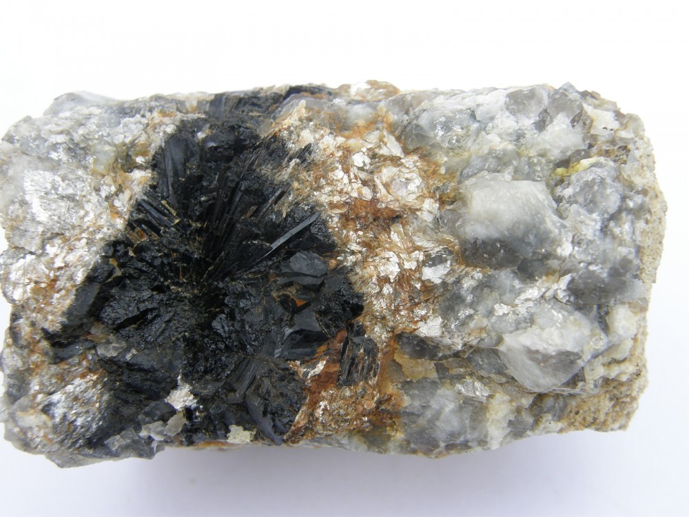

Merci de vous intéresser à mon petit minéral , la tourmaline altérée a été ma premiere idée et pour cause , j'en ai trouvé en même temps dans le tas de gravats
un exemple
post-5032-0-35805200-1418770218_thumb.jp

Cette nouvelle photo ôte le doute.
On a vraiment l'impression que la muscovite, peu fréquente dans le reste de l'échantillon, constitue une auréole étendue tout autour de la masse de tourmaline. Ce qui amène à penser qu'ici elle serait moins primaire que le résultat de réactions localisées mobilisant du potassium (depuis les feldspaths?).

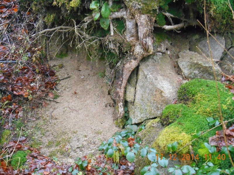

Si je comprend bien je confond le grès et le granite , pour moi qui fais un peu de taille de pierre , je me base surtout sur la dureté des pierres que je trouve aux alentours , tailler du granite n'est pas chose facile surtout le bleu , le marteau burineur n'est pas de trop, les autres plus tendres que je travaille à la pointerolle et au burin et que je fini à la boucharde seraient donc du granite arénisé ou en voie d'arénisation ?

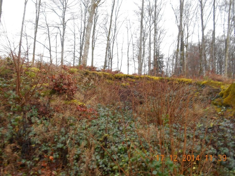

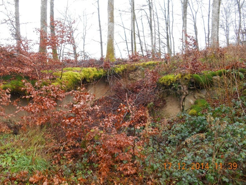

Comme promis hier, 3 photos de mes carrières , c'est peut ètre hors sujet mais ça meuble vu que ça ne se bouscule au portillon .
carrière de sable
post-5032-0-22488500-1418843862_thumb.jp
carrière de pierre
post-5032-0-29901200-1418843885_thumb.jp
les deux carrières se touchent.
