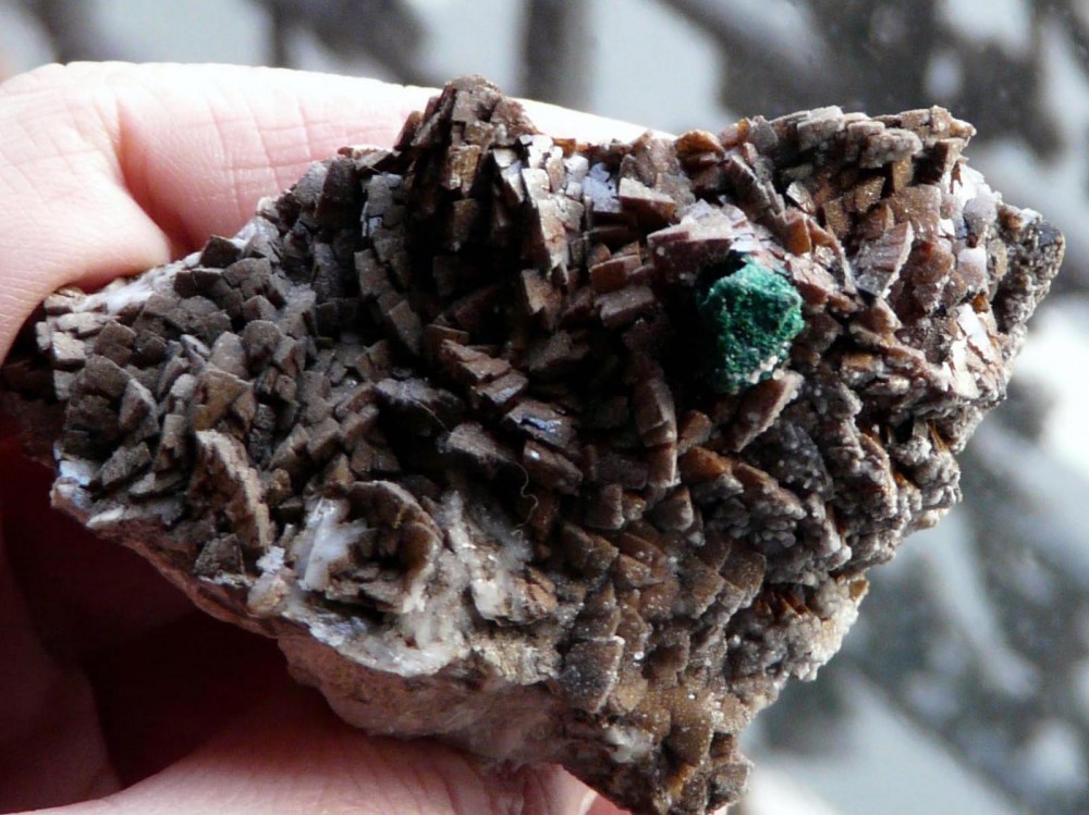

Voici un pièce classique des travaux du viaduc de Millau dont la malachite (couvre ?/remplace?) un cristaux de (chalcopyrite?/tetrahedrite?). Et voici mes deux questions :
Ces cristaux sont des vrais pseudomorphes ou ils sont juste couverts d’un dépôt de malachite ?
Les cristaux initiaux étaient de cristaux de chalcopyrite ou de tetrahedrite?.
Je n’ai rien trouvé sur le net
Merci d’avance

Bonsoir
Il y a pseudomorphose quand le cristal est entièrement remplacé par le minéral secondaire (ici la malachite)
Le remplacement (épigénisation) commence par l'extérieur du cristal.
A moins de casser le cristal il va être difficile d'affirmer s'il est partiellement ou complètement épigénisé en malachite
Par ailleurs, sans cristallisation nette il est difficile de se prononcer sur le minéral de départ
Bonne soirée
Avec cet angle de vue, on dirait une cuprite.
Sur tétraédrite, j'ai jamais vu, et ça me paraît improbable, malachite/azurite et tétra/tennantite ne se forment pas dans les mêmes conditions.
Je vois aussi des petites bouboules blanches dessus, smithsonite peut-être..
Merci pour les réponses
Ma question n’était pas limitée à ma pièce. Je me demandai surtout si quelqu’un a vu des pièces cassées et/ou à connaissance des analyses faites sur ce type de pièces.
