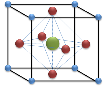

Le fer et le magnésium se trouvent au centre du cube et au centre d'un octaèdre d'oxygène chaque oxygène étant au centre d'une des six faces du cubes, le silicium se trouve à chaque sommet du cube. Dans cette structure, les positions des cations divalents (Fe, Mg) et tétravalent (Si) sont interchangeables, c'est à dire qu'on peut la décrire comme une structure cubique avec un silicium en son centre et au centre d'un octaèdre d'oxygène, les dits oxygènes étant toujours placés au centre de chaque face du cube. Cette fois on trouvera le magnésium et le fer aux sommets du cube. (En réalité la perovskite est orthorhombique car les octaèdres d'oxygène subissent des rotations qui provoquent une distorsion de la maille et abaisse sa symétrie, mais nous n'entrerons pas dans ces détails).
Schéma de la structure Pérovskite idéalisée (Rouge Oxygène, Vert Fer/Magnésium, Bleu Silicium)
Pas extraordinaire comme maille conventionnelle mais du silicium en site octaédrique ça ne se voit pas tous les jours. D'autre part, la formule du minéral rappelle à un oxygène près cette de la forstérite, on imagine alors sans peine que l'on obtient la bridgmanite en appliquant à la forstérite du manteau des pressions et températures très élevées.

Il ne doit sans doute pas apprécier la pérovskite cubique, mais à vrai dire ce n'est pas rigoureusement exact : j'ai donnée la structure idéalisée de la perovskite sans entrer dans les détails des distorsions des octaèdres qui abaissent la symétrie de cubique à orthorhombique. Le but était que tout le monde puisse se représenter la maille facilement et en soi, c'est bien de cette façon que l'on montre la structure de la pérovskite aux débutants en cristallographie. En soi, cela n'est pas choquant, je n'aurai peut-être pas dû le passer sous silence, je vais modifier le texte en conséquence par soucis de rigueur. Après quand Mine84 (Alain Abréal) me dira ce qu'il reproche au billet, on pourra en parler et le modifier pour le rendre plus juste.

Y'a juste une petite question que je me pose : dans le cas de la bridgmanite, il semble que Mg et Fe soient organisés autour de Si de façon non aléatoire comme c'est le cas des olivines en général.
En effet, théoriquement, Mg et Fe se remplacent au hasard dans les sites octaédriques, non ?
Le fait de mettre un coup de pression oblige-t-il ces éléments à suivre une organisation bien définie ?
Normalement il n'y a pas d'ordre Mg/Fe dans ces structures exactement comme les péridots, sinon on change de structure car la symétrie est différente, elle augmente en ajoutant un ordre cationique. Cela existe dans les pérovskites dans une structure particulière que l'on appelle les doubles pérovskites où exactement un octaèdre sur deux est occupé alternativement pas un cation puis l'autre. Là ce n'est pas le cas, j'ai pu lire la publi de Science et c'est vraiment une pérovskite standard. Au passage les mecs qui ont mené l'étude sont solides... ce n'était vraiment pas simple à faire, la bridgmanite était totalement noyée dans une matrice contenant des phases amorphes et cristallisées. Bravo les gars !
Le fait de mettre de la pression n'impose pas forcément un ordre dans la répartition des cations. Mais cela peut-être observé dans la nature, je n'ai malheureusement pas d'exemples en tête. Tu peux obtenir la même chose avec la température (car on peut observer dans certains système comme CoMoO4, qu'une pression forte est équivalente à une température basse au niveau des liaisons).
