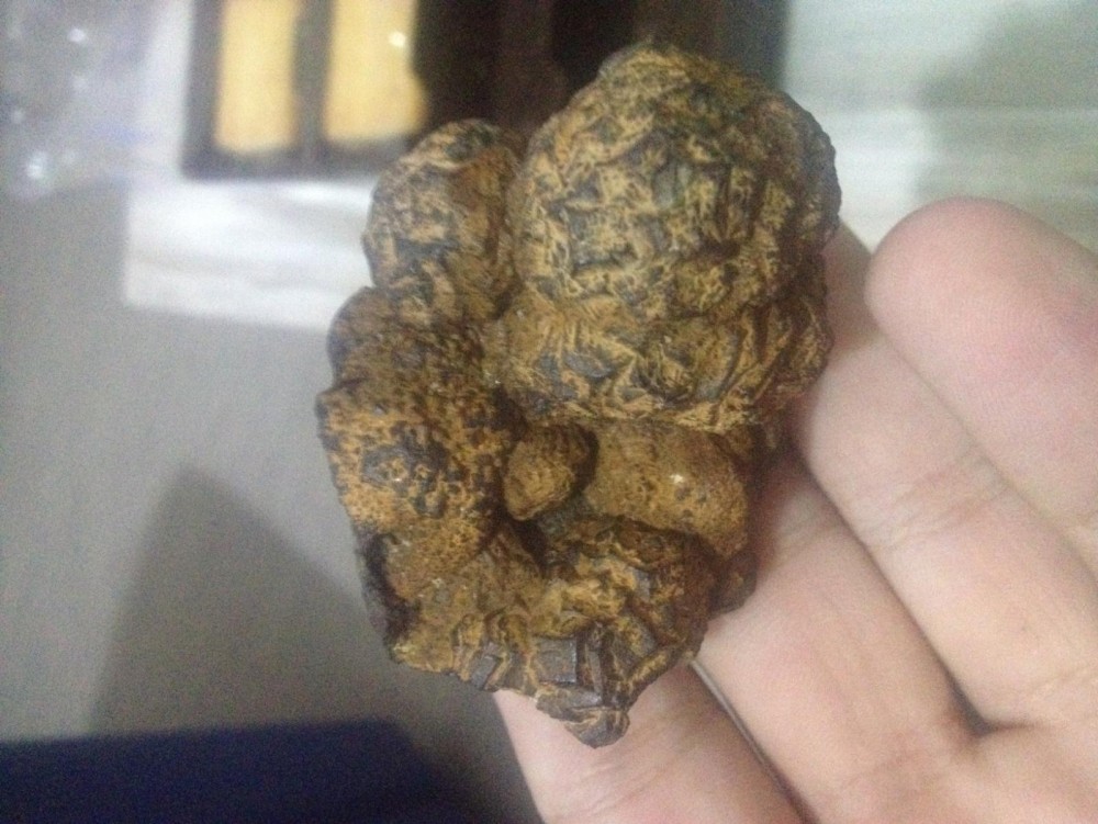

bonjour je souhaiterais avoir de l'aide concernant l'identification de cette pierre. je ne connais pas sa provenance étant donnée que je l'ai retrouvé dans un carton :) elle ne réagit pas au HCL. Elle est composé de plein de cube les uns dans les autres... Je ne peux faire le test de densité car il n'y a pas que le minéral sur la pierre. couleur gris anthracite / noir. Dureté : 5/6 , trait rougeatre. merci

Je pense à de la pyrite (plutôt altérée vu la couleur) en raison de la forme cubique.
Par contre, marcassite et pyrite étant toutes les deux du FeS2 on peut imaginer (en cassant en deux l'échantillon) trouver dans la marcassite à l'interieur.
"en cassant en deux l'échantillon" : Je ne le ferais pas si tu veux garder ton échantillon, car les marcassites en association à de la pyrite ont tendance à "mourir" très rapidement après la rupture de leur gangue.

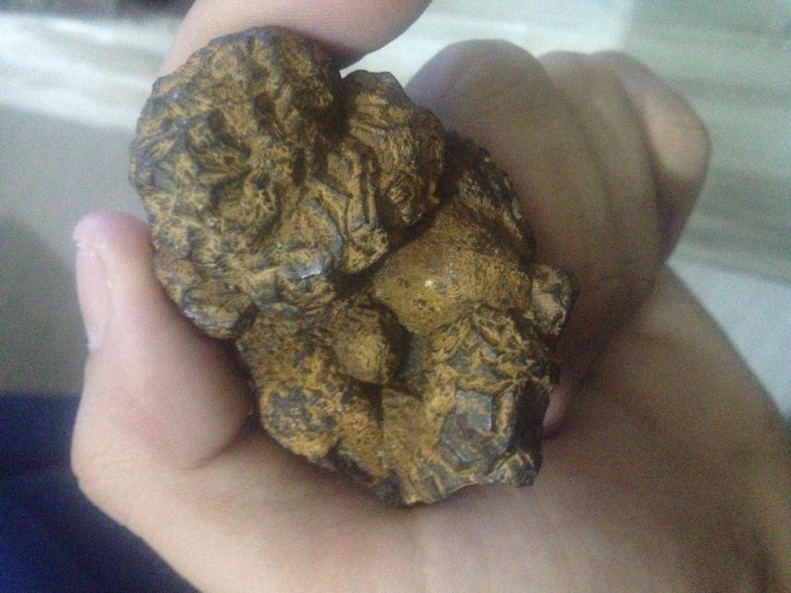

post-21382-0-37350100-1418144766_thumb.j
Certainement du Cap Blanc Nez: la partie arrondie, tordue avec des micro cristaux dessus en bas à gauche de la photo le laisse penser. Ce type de structure est fréquente là bas. On en trouve souvent aussi sous forme de cylindres allongés + ou - tordue, mais l'association avec des boules de marcassite/pyrite est aussi fréquente.
merci pour vos réponses... Non je ne vais pas la casser je vais la garder telle qu'elle est. :)
Sage décision. J'aurais fait pareil, essaye quand même de la nettoyer avec des moyens doux (brosses, eau, savon), elle n'en sera que plus belle.
Peut-être nettoyée à l'acide oxalique (voir les produits destinés à suprimer la rouille dans les magasins de bricolage), cela la fera certainement briller un peu plus. Mais faut faire attention tout même avec le produit, il faut bien rincer à l'eau distilée.
