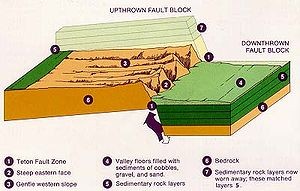

Pas compris l'intérêt du schéma. Relief de faille puis érosion...

Le schéma sur les Rocheuses ,une interprétation récente peut être mais à prendre avec parcimonie en effet ...

Schéma sorti de son contexte.
Teton Fault: Il s'agit d'une faille tardive, normale, de distension survenue après la crise qui a structuré les Rocheuses.

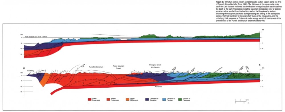

Le style des rocheuses est montré par le profil ci-dessous qui montre bien les écaillages résultant des cisaillements tangentiels. Ce qui occasionne un raccourcissement crustal important et en conséquence un épaississement crustal conséquent (mais sans racines, bien sur...).
L'USGS a l'air de privilégier aujourd'hui l'idée d'une plaque plongeante à faible pente: http://geomaps.wr.usgs.gov/parks/province/rockymtn.html
