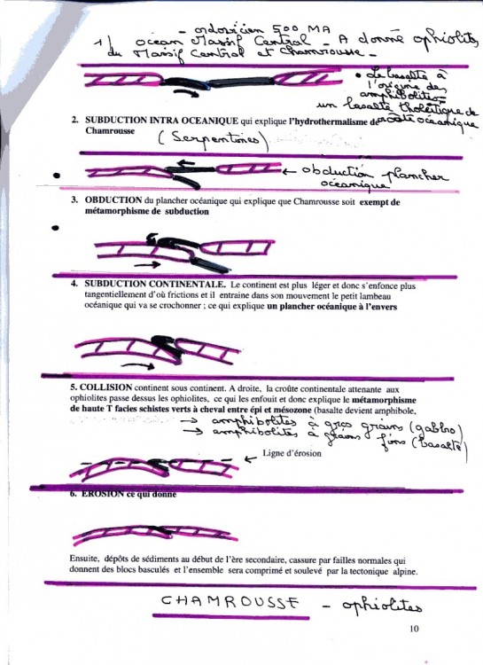

Si, les amphibolites de Chamrousse sont tout à fait d'origine volcanique puisque elles sont issues de basalte de type tholéïtique ( plancher océanique )...et les orthoamphibolites de l'unité de Rioupéroux /Livet ( proche de Chamrousse ) résultent de basalte alcalin , signe de volcanisme intre-continental...
Ci joint schéma de l'évolution géodynamique ..
post-3005-0-22848900-1417822231_thumb.jp
Rédaction maladroite de ma part. J'aurai du dire n'est pas que volcanique car j'associe volcanique à effusif.
Or, les ophiolites genre Chamrousse ou Chenaillet sont des ophiolites de dorsale lente (LOT) avec relativement peu d'effusif et beaucoup de grenu.
D'après le document ci-avant, on aurait 2 métamorphismes cadomiens, l'un, syn océanique de type hydrothermal, lié au départ d'une partie du plancher de l'arrière bassin en subduction et le second qui métamorphiserait les basaltes en amphibolites après repli de la série suite à un sous-charriage.
