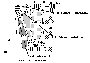

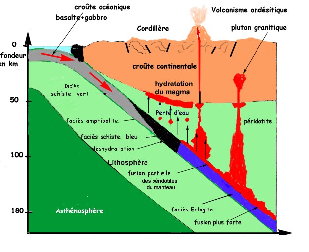

Sur le schéma joint , le faciès "schistes verts " ne correspond nullement à une subduction continentale ..

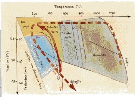

Que pensent les spécialistes du site ??? Tous ces schémas sur Internet sont en contradiction avec ce que j'ai décrit ci-dessus ..
Merci d'avance pour vos lumières !! :Suisse: "

Merci pour votre réponse ..Ce qui me gêne dans les schémas de vulgarisation que l'on trouve sur le net , c'est que ce faciès "schistes verts" est toujours proposé comme point de départ pour de la subduction océanique alors que concernant le type "franciscain" HP BT vraiment propre à de la subduction océanique,il n'est pas évoqué ..Mon ancien prof de géologie récusait totalement le faciès "schistes verts" pour du métamorphisme hydrothermal , disait que c'etait un abus de langage et une confusion et nous disait que ce faciès était propre à la subduction continentale comme dans le massif des Maures ..
Bonne journée ..

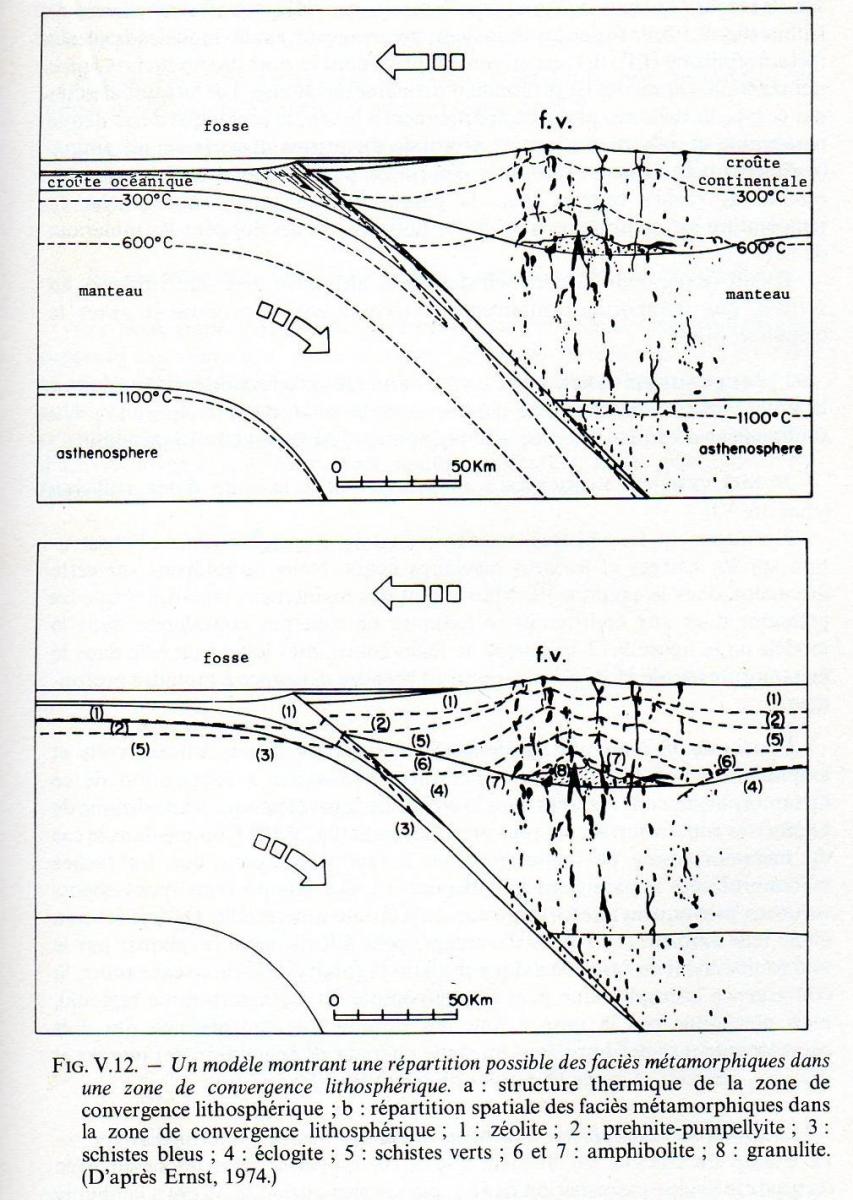

C'est pas tout jeune mais ça a l'avantage d'être clair, je pense.
Extrait de Géologie des marges continentales de G. Boillot, 1979, Masson.
Le faciès schistes verts est avant tout un faciès de température (300 à 400 °C), la pression pouvant varier de 0 à 7 kbars
On peut donc le trouver aussi bien juste sous la croûte océanique réchauffée par le manteau proche qu'à faible profondeur sous un continent réchauffé par un magmatisme.
