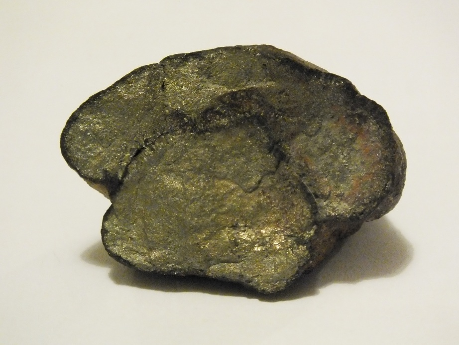

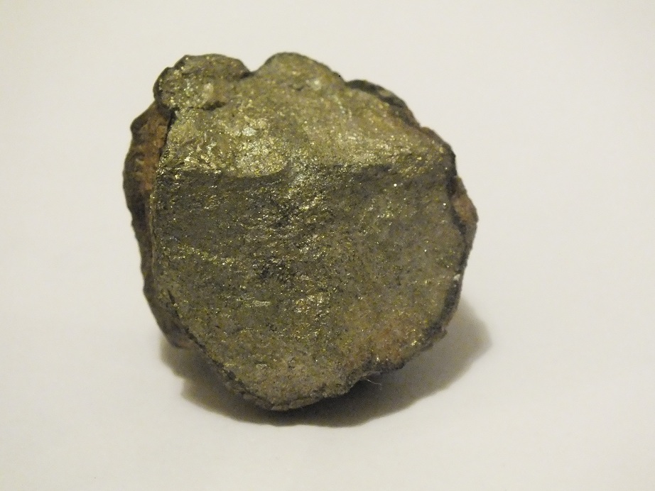

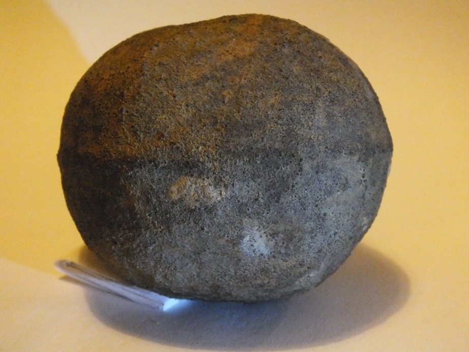

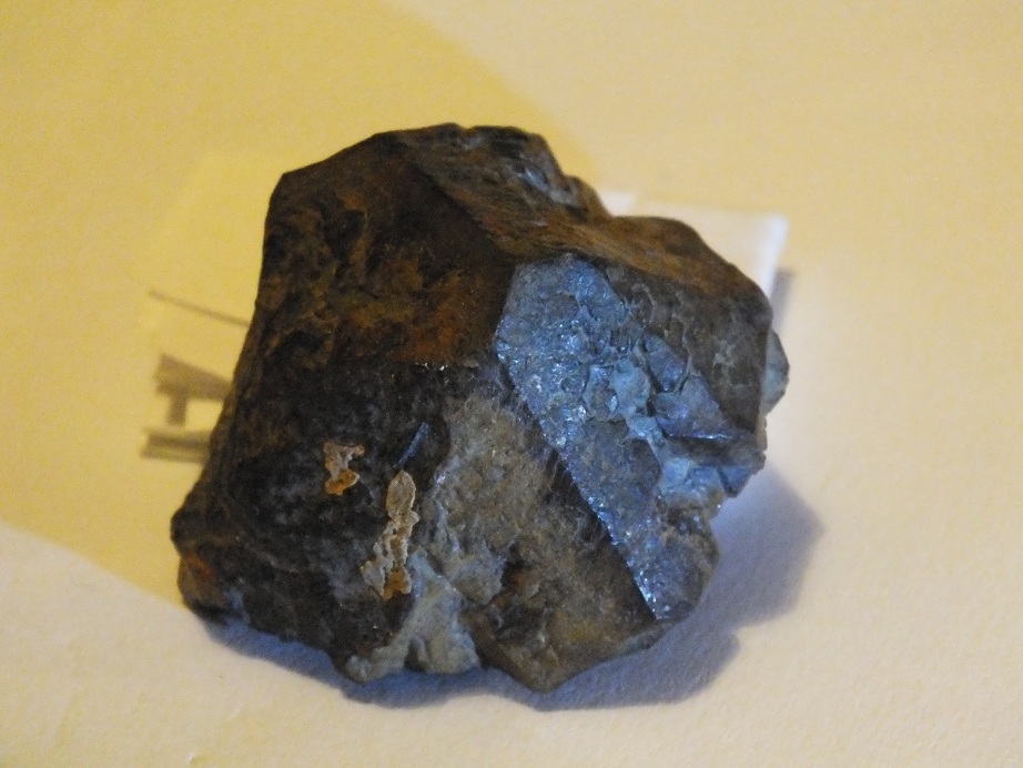

Pour compléter mes dire voilà les photo:
post-10110-0-27976600-1417472052_thumb.j
post-10110-0-91373100-1417472069_thumb.j
post-10110-0-34102400-1417472096_thumb.j
post-10110-0-02298500-1417472111_thumb.j
La première a été cassée il y a 5 ans.
La seconde a été cassée il y a 7 ans.
La couleur à la lumière du jour est un peu plus grise que sur la photo (surtout pour la seconde).
La troisième est le seul spécimen qui montre une forme "cristal" avec ses arêtes de 2cm environ.
La quatrième est un nodule à structure radiée de 640g de masse ( je n'ai pas l'intention de le casser ).
Remarquez le bourrelet sur " l'équateur " que je ne m'explique pas.

J'ai remarqué Manu, que votre marcassite a un aspect quasi-homogène, alors que la mienne est plutôt "fibreuse" comme celle de fluopathe. Je pense que cela peux expliquer les différence de résistance.
J'ai une théorie (personnelle), qui serait que les marcassite "fibreuses" sont plus poreuses (l'air pourrait se glisser entre les différentes "fibres") et donc alterer complétement et jusqu'au coeur le minéral, alors que la votre semble très homogène et moins poreuse, donc beaucoup plus résistante.
Dans le cas d'une structure radiée, comme dans ma dernière photo (si je la cassais bien sûr), les cristaux sont juxtaposés les uns contre les autres, et vont du centre vers l'extérieur où l'on pourrait voir la tête des cristaux s'ils n'étaient pas érodés...
Cela laisse donc de l'espace pour laisser entrer l'humidité; donc on pourrait accepter cette explication.
Mais sur ma deuxième photo, vous pouvez remarquer une fissure.
Dans une meilleure lumière, vous verriez que tout le long de cette fissure la marcasite est plus brillante, moins ternie par le temps que le reste de l'échantillon.
Il y a donc aussi une raison chimique au fait qu'elle s'oxyde ou pas.

PS: à noter que je ne suis pas sûr à 100% que ce soit de la marcasite. Certains affirment que la plupart des marcasites sont en réalité de la pyrite, et quand on voit la forme des têtes des cristaux (cf. photo 3 possible) cela validerait peut-être bien cette hypothèse.
