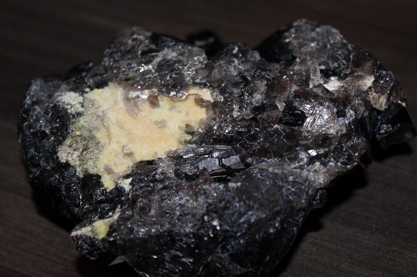

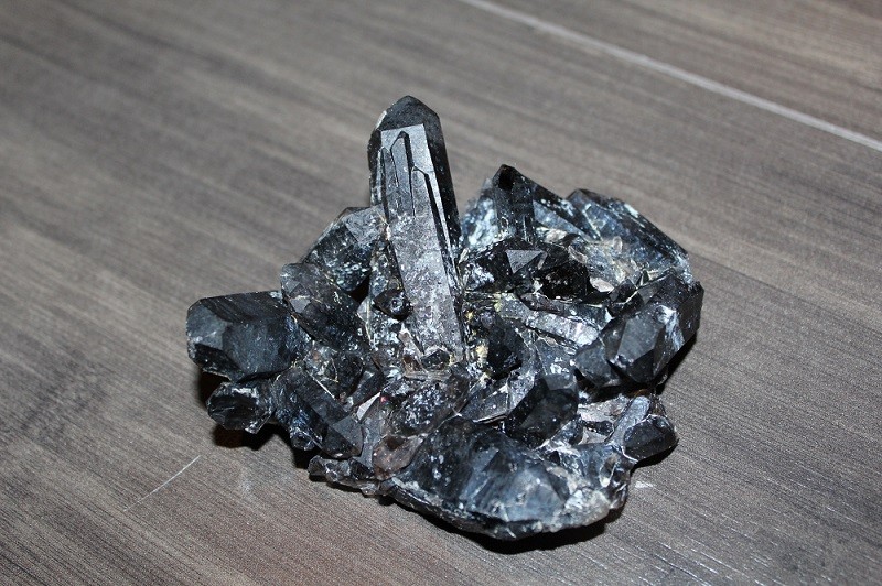

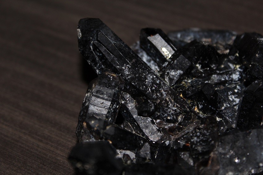

J'ai un gros doute sur ce minéral. Il m'a été vendu comme morion, origine Thailande. Mais j'ai un gros doute...et mon intuition me laisse penser qu'il serait bombardé.
Qu'en pensez-vous ?

Merci pour vos confirmations. Mon intuition était mauvaise sur ce coup !

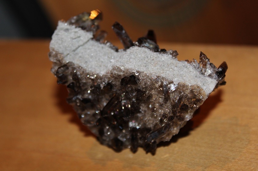

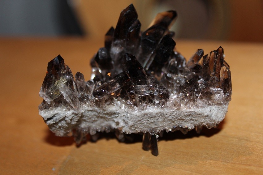

Pour poursuivre sur ce sujet, j'ai acheté une druse de quartz fumé a la bourse de Villeneuve d'asq (Fossilum) vendu comme origine Arkansas.
Pourtant d'après mes recentes recherches l'Arkansas ne donne pas de smoky quartz. Je pense donc m'être fait avoir. Je posterais sa photo ce midi ! Bonne journée
