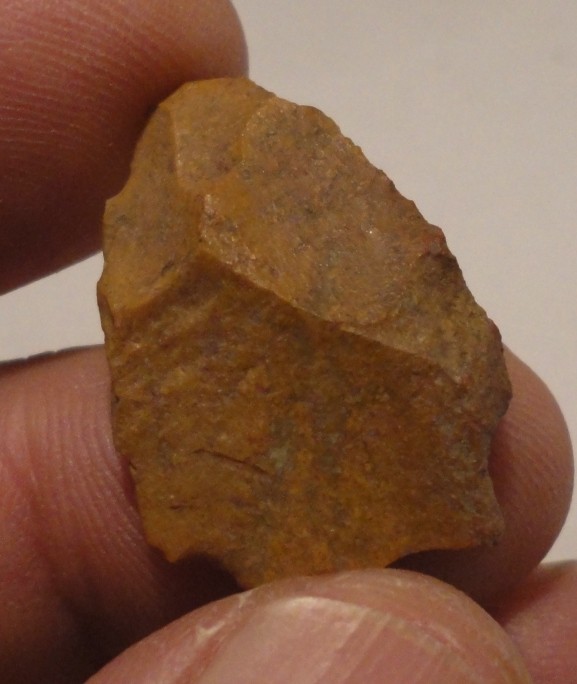

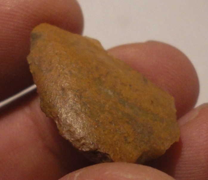

Un peu trop malmené que pour pouvoir se faire une idée : chaque point de rouille correspond à un contact avec un engin agricole!
La qualité du silex me semble bonne et ressemble au silex de Spiennes, il faudra trouver d'autres silex moins "rouillés" pour se faire une idée,

Oui j'ai vu la partie polie mais si c'est un galet alors c'est juste du complexe cortical.
Pour moi il y a des enlèvements d'éclats et tous les angles semblent de plus être propices à la taille, donc tout au plus c'est un nucléus. Mais difficile de l'affirer hors contxete archéo.
merci bathollovien
et oui les traces de rouilles sont dues aux engins, le silex serait un silex de spiennes

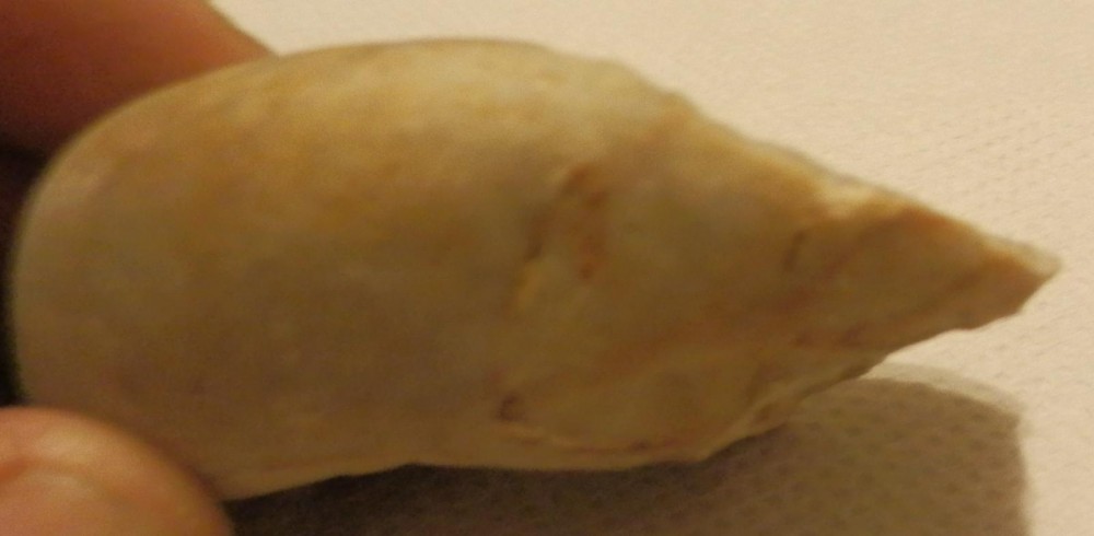

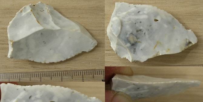

Ta dernière pièce ressemble fortement à un denticulé . Si moustérien( paléo moyen), les encoches se font sur un support épais, ce qui n'est pas le cas sur ce silex.
Ce genre de pièce à perduré jusqu'au Chatelperronien, et disparait au paléo sup.
Pour l'autre effectivement, la photo est trompeuse :

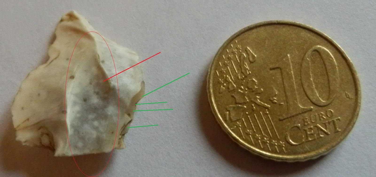

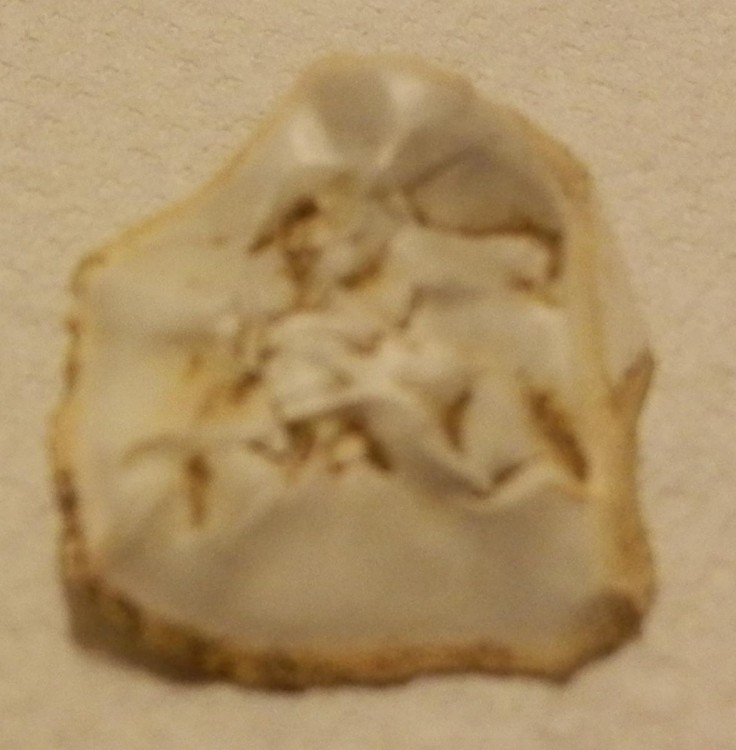

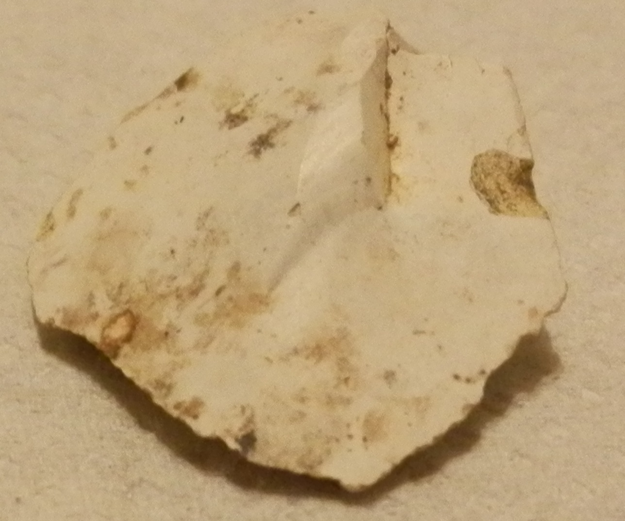

S'agissant de ton éclat "levallois" : la méthode de débitage d'un éclat levallois consiste à obtenir un éclat de forme prédéterminée. Le nucléus est conçu pour avoir deux surfaces sécantes opposées qui délimitent un plan unique.
Une sert à la préparation (surface de préparation) du plan de frappe proprement dit, l'autre (surface de débitage) permet la mise en place des CONVEXITES LATERALES,(gauche et droite et distale),
ce qui n'est pas le cas sur ta pièce.
Eclat levallois ( secteur rond du Barry 43)
post-8614-0-39937900-1417598344_thumb.jp
post-8614-0-23413300-1417598352_thumb.jp
post-8614-0-26902100-1417598359_thumb.jp

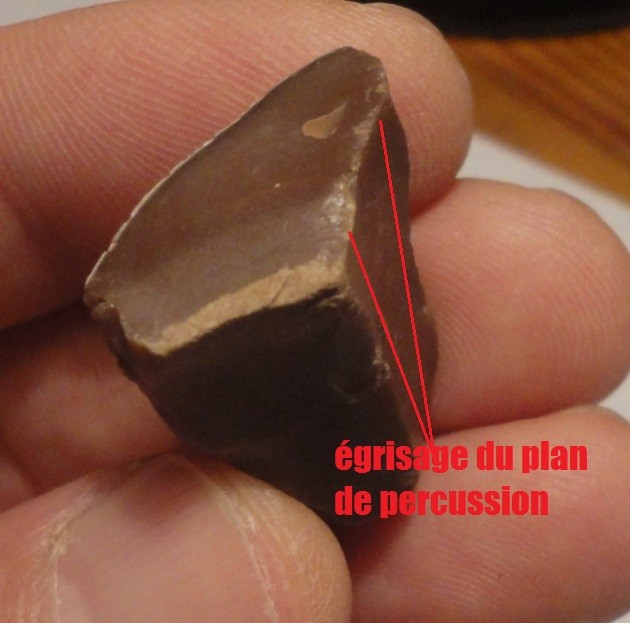

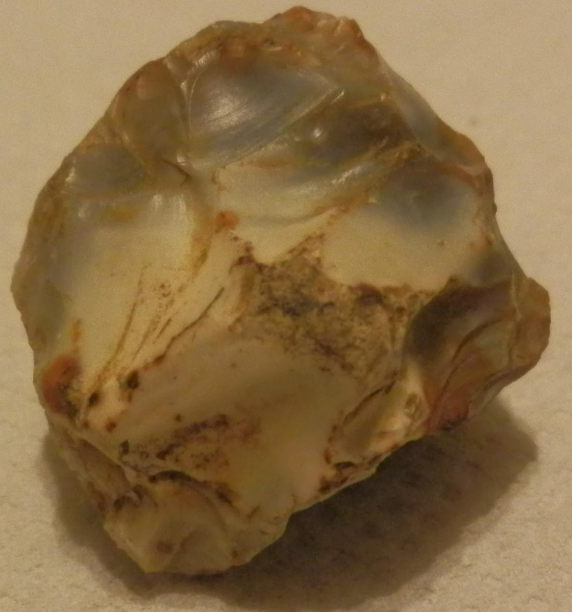

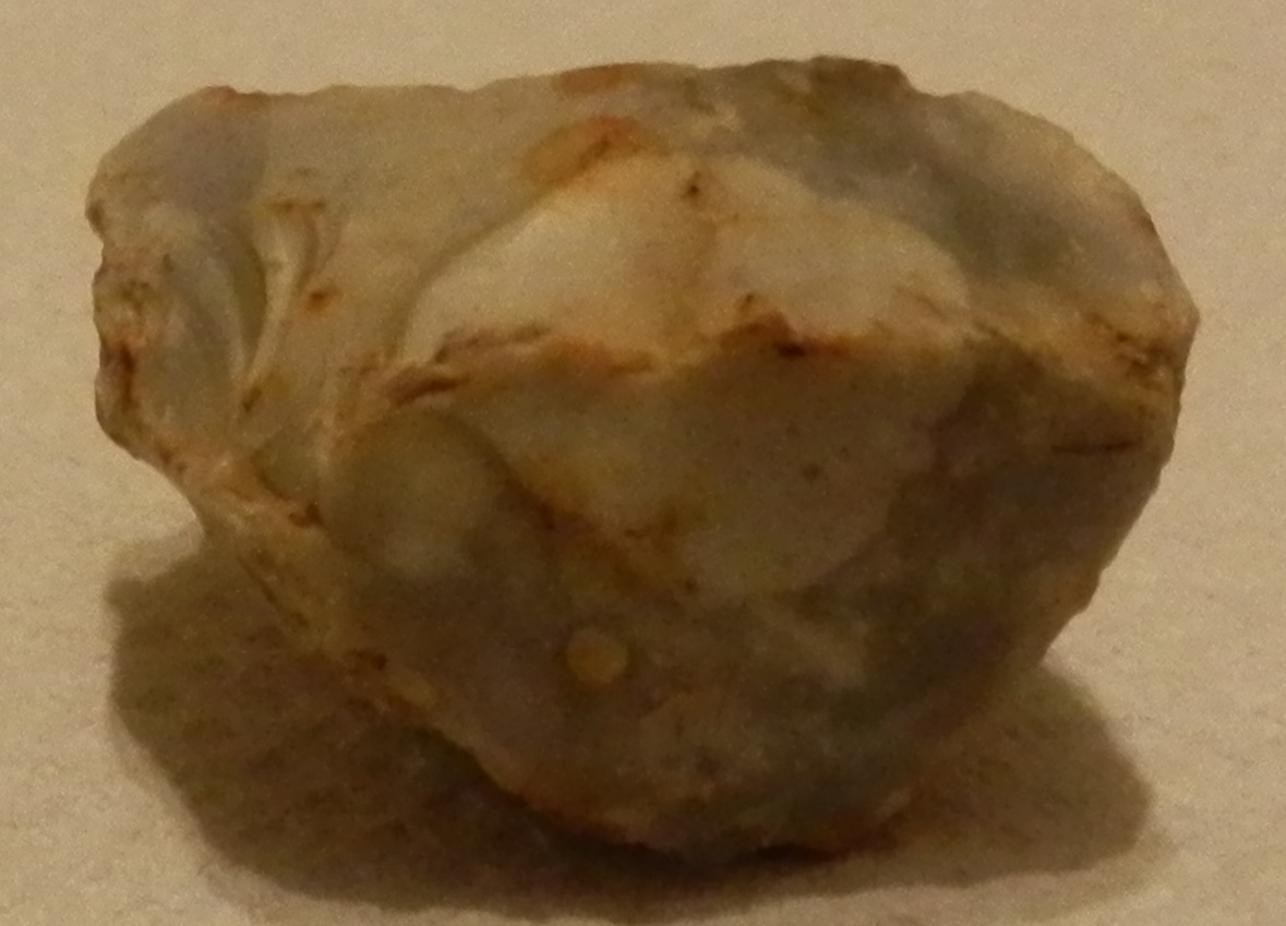

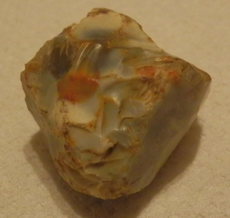

S'agissant d'un nucléus, voici quelques détails :
post-8614-0-99121500-1417598684_thumb.jp
post-8614-0-45351100-1417598692_thumb.jp

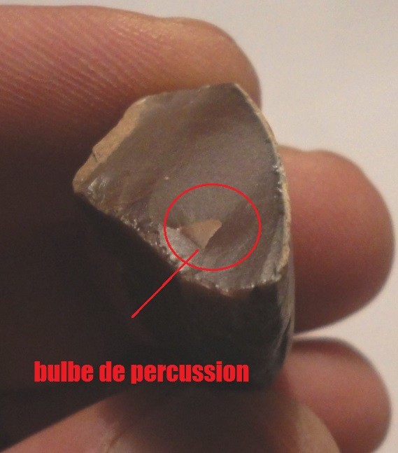

Généralement lorsque qu'un silex est "frappé" selon un angle, on a toujours ce qu'on appelle : un bulbe de percussion ( négatif et positif).
Pour préparer un éclat que l'on va débiter, il faut donner de la cohérence sur le bord de la partie qui doit être enlevée : on appelle ça l'égrisage, qui consiste à frotter, marteler etc (selon l'importance de la pièce )
la partie qui va être frappée. Cela a pour but de diriger l'onde de choc et la concentrer dans la direction voulue.
