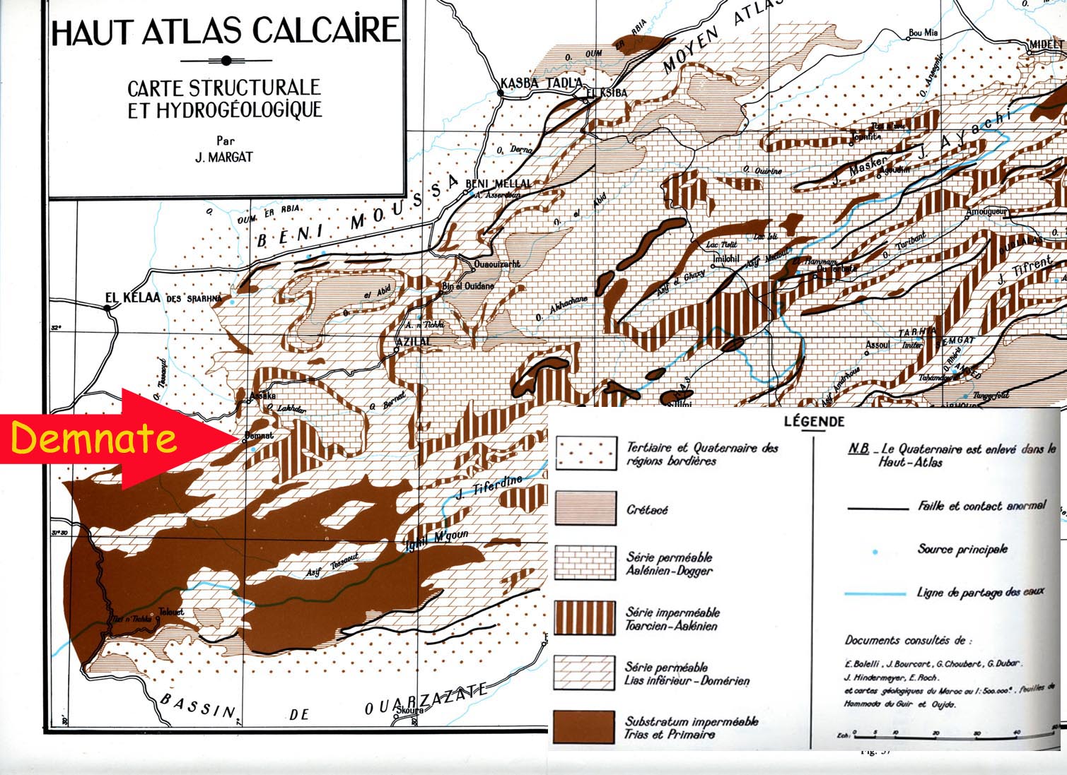

c'est toujiurs d'actualité ! de plus si c'est un forage communautaire pour des villages, il ya des aides importantes de la part de la région!
par contre, techniquement le secteur est pas facile pour l'eau à cause des couches marneuses et salines!
tu as tout a fait raison il y a vraiment pas mal de couche qui obtien de l'eau saline, cette region est tres connu par ce caractere, depuis mon enfance "puisque je suis d'origine de Demnate" on boit souvent de l'eau salée. on a meme oubilé le gout d'eau naturele, puisque on a pas le choix, lol
