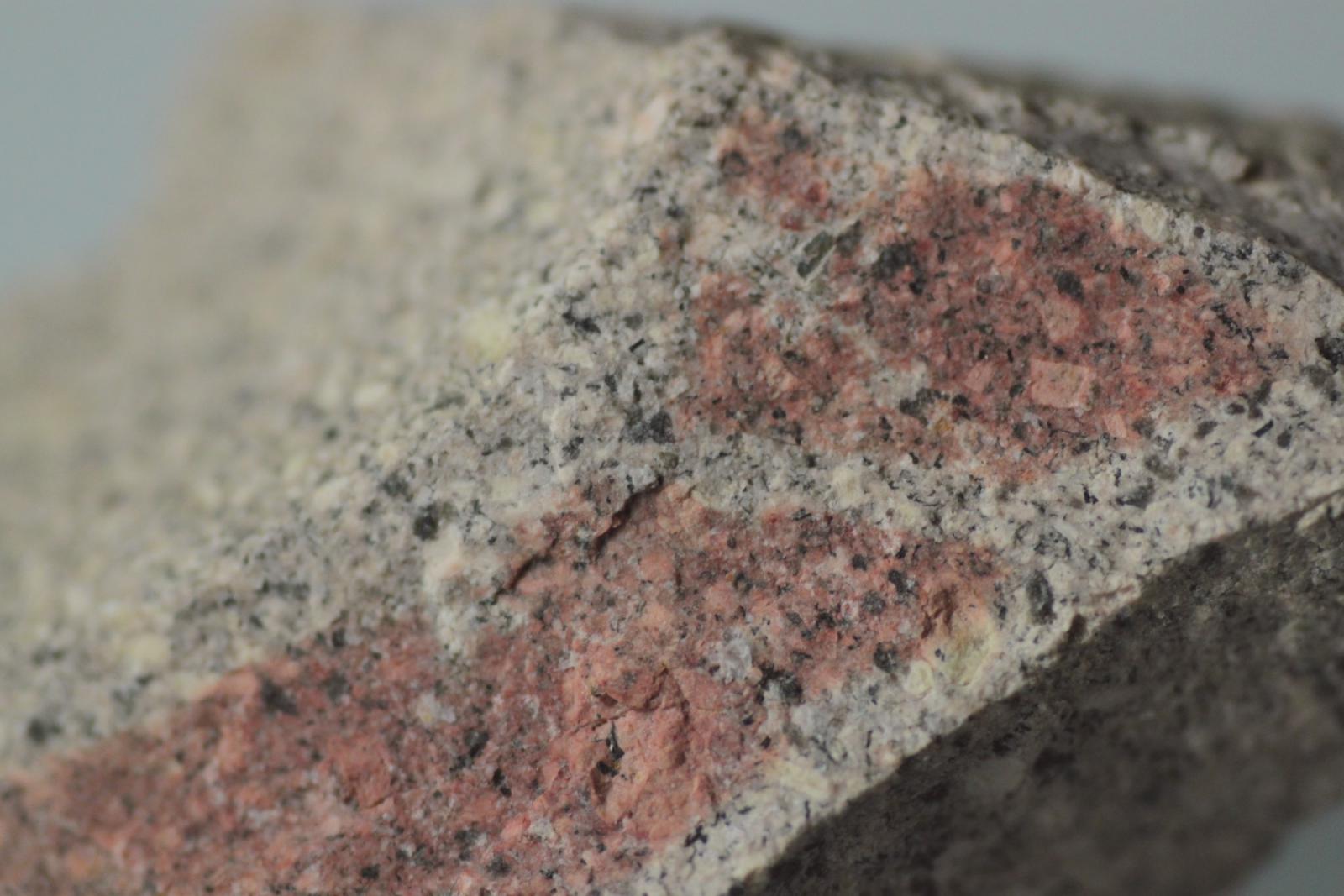

cela fait 3-4 mois que j'ai fais une petite promenade dans les environ de Saint Michel de Montjoie (en Basse-Normandie). Mais cette promenade n'était pas dénuée d'interêt, j'avais dans l'idée d'échantillonner un peu de granite/granodiorites (bref du granitoïde). Comme par hasard (...enfin c'est ce qu'on dira), il se trouve que Saint Michel de Montjoie possède une carrière qui exploite (je vous le donne en mile) des granitoïdes (surtout la granodiorite) connus sous le nom de "Bleu de Vire".
J'ai donc fait une petite séance d'échantillonnage au niveau de "la poubelle" de la carrière (là où ils jettent les morceaux inutilisables pour la taille).
J'ai bien trouver ce que je voulais, mais j'ai aussi récuperé des échantillons un peu "exotiques" (on va dire ça).
1416594703-img-0806.jpg1416594705-img-0807.jpg1416594705-img-0808.jpg1416594703-img-0809.jpg
La partie qui apparait rosé est bien rouge en fait.
A la base, c'était un gros bloc (50cm x 30cm x 20cm) qui était ...couvert de d'une sorte de poudre noire charbon, comme s'il avait fait un long tour dans un bon gros feu.
Le bloc était intégralement couvert de cette poudre (de charbon je pense).
Les parties les plus externes étaient systématiquement rouges et parfois à l’intérieur on trouvais des parties encore "bleue" (comme on le voit ici).
L'échantillon est extrêmement friable (on peut le scinder en tirant dessus avec les mains, c'est comme ça que j'ai procéder pour découper le gros bloc). En le frottant quasiment sur n'importe quoi, on récupère des miettes.

ton échantillon est un morceau altéré, seul l'intérieur n'est pas (peu) altéré et a conservé sa couleur et sa resistance mécanique. L'alération se fait au niveau de fracture qui délimite des blocs.On observe alors une auréole d'alteration autour du materiau sain.
Cette altération va produire un materiau friable ou la silice moins atérable va rester pour former du sable grossier apellé arène granitique.
Cela correspond au couches C des pédologues, ou encore la saprolite ou l'altérite.
D'accord, mais ça n'explique pas que seuls les granitoïdes couplétement brulé (reocuvert de poudre noir charbon) soit aussi alterés. D'autant que la partie du milieu n'est pas plus résistante que l'exterieur (c'est ce qui me pose question).
De plus, les déchet de la carrière sont tous plus ou moins contemporains et pourtant seuls les granitoïdes brûlés sont aussi peu résistant (tous mes autres échantillons sont absolument "normaux").
Pour l'arène granitique, on devrait observer la formation d'illite en auréoles autour des micas (je me trompe peut-être)? Parce qu'ici les micas sont intactes, c'est comme si les quartz et plagioclases avaient été colorés par quelque chose.

idem Quat, sans se concerter : c'est un frament - probablement éboulé naturellement - de granite en bonne voie de de venir une arène granitique.
La couleur peripherique n'a rien a voir avec un chauffe recente mais est liée à l'oxydation des mineraux type biotite en oxyde de fer ferrique (est-ce que les granites chauffés au feu de bois donnent un telle transformation de couleur en profondeur ?).
Au centre le granite sain non altéré à comparer avec le front de taille sain.
Si ce n'est pas éboulé naturellement, alors forte chance que cela proviennent d'une partie non exploitable.
Si tu verifies que la partie peripherique a la meme resistance que le reste et que les micas sont strictement identiques, propose un zoom...
c'est bien à ceci qu'on pense; sauf que Maril indique que la dureté n'est pas affectée.
Quand on vois une couleur saine (meme couleur que ce qu'on trouve au sujet du granite de Saint Michel de Montjoie), au centre d'un bloc le reflexe c'est :
=> aureole d'alteration
et la pegmatite que tu presentais n'avais a pas l'air tres fraiche si je me souviens bien, en s'effritant.
Effectivement, l'auréoles d'alteration me semblait plutôt pas mal comme hypothèse et d'ailleurs pas très difficile à trouver (c'est le chemin normal de la "vie" d'un granite), mais ce qui est bizzar c'est que le centre de couleur "naturelle" est en aussi "mauvais" état que le reste.

Des plages colorées assez semblables sont fréquentes dans le granophyre de Boën dans la Loire.
Elles sont bien visibles dans la carrière de Boën, même sur le front de taille.
Sur cet exemple, elles n'ont rien à voir avec l'altération.

Quelques réflexions:
Pour le résidu charbonneux:
- on a brûlé des palettes à côté du tas de rebuts
- mais peut-être aussi des hydroxydes de manganèse ou de la matière organique.
Le degré de déstructuration d'un granite est lié au degré d'altération des feldspaths. Cette altération génère des hydroxydes (d'aluminium notamment) et des argiles (kaolinite).
Les biotites vont relarguer du fer sous forme d'hydroxydes de fer et donner aussi des argiles.
Muscovite et quartz s'altèrent très difficilement.
L'échantillon du début de la discussion est en dégradation bien avancée au niveau des feldspaths car la roche est aussi friable au centre qu'en périphérie.
Un bloc donc soumis depuis longtemps à l'altération et c'est peut-être aussi pour ça qu'une pellicule de manganèse ou de matière organique se serait formée en surface.
Hypothèse de ma part pour une couleur d'origine au centre: les biotites sont peut-être autant affectées au centre mais auraient largué leur fer dans un premier temps sous forme d'hydroxydes ferreux, incolores, qui ne deviendront rouges que quand ils auront rencontrés suffisamment d'oxygène, en périphérie.
