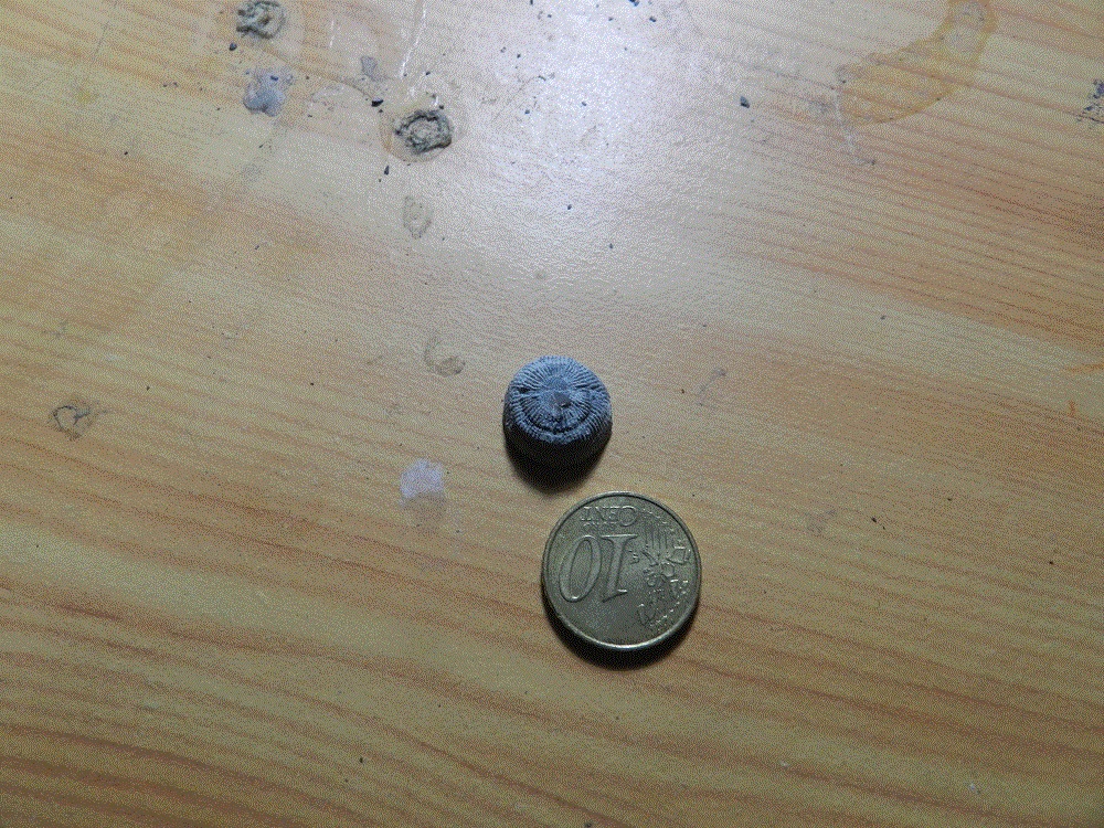

post-21366-0-84467300-1416419732_thumb.j
Ce que j'ai identifié comme un anthozoaire solitaire, sans conviction

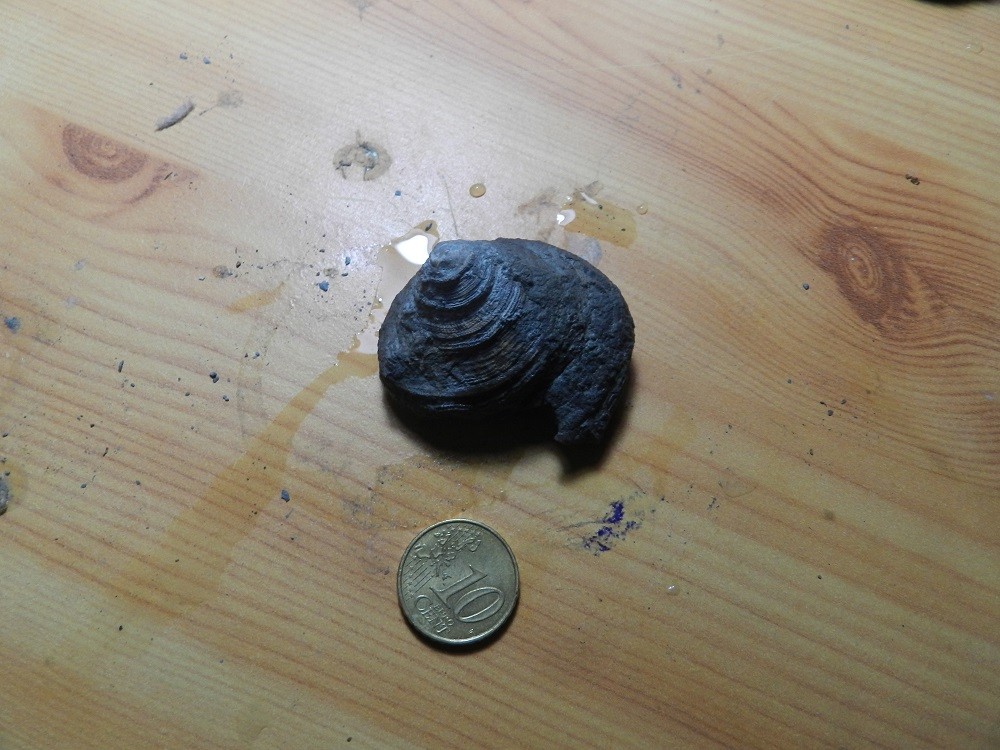

post-21366-0-73037300-1416419738_thumb.j
Un gastéropode

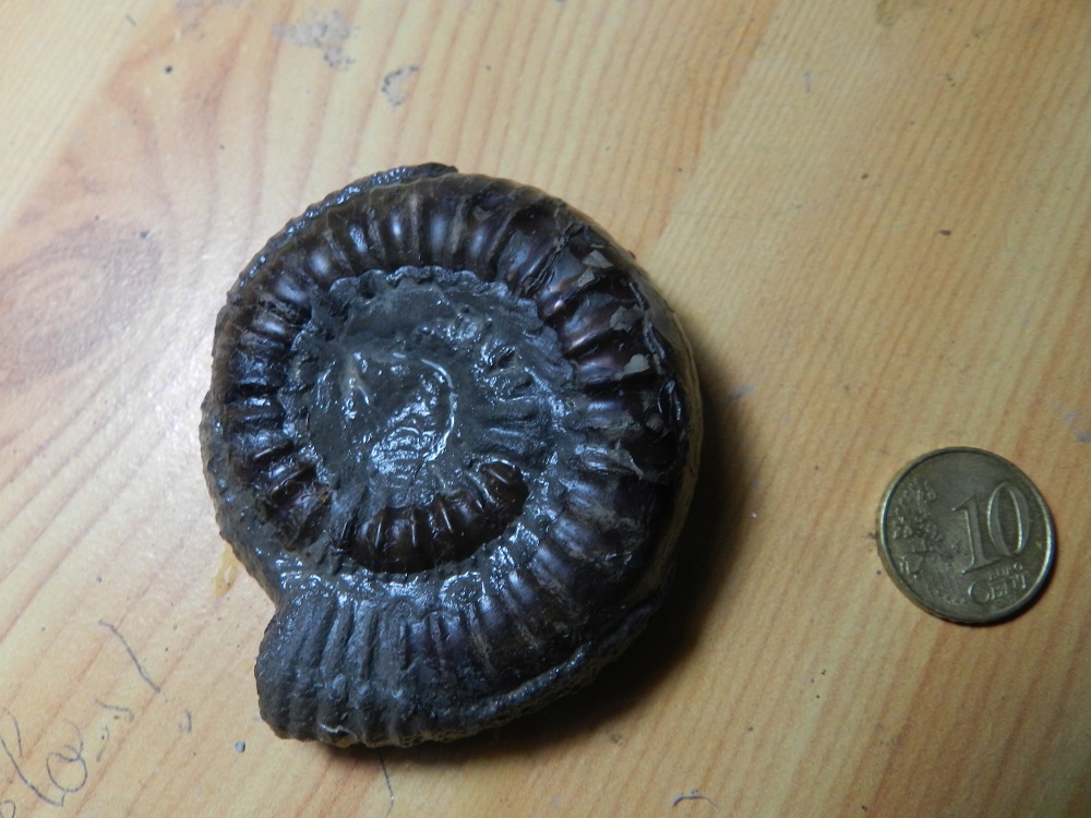

post-21366-0-43234100-1416419741_thumb.j
Une amonite (Cotes persillées)
Hello !
Quelques infos à la volée...
Il me parait impossible qu'une carte géologique puisse te donner la précision à la zone près notamment dans les marnes de l'Aveyron. Bien souvent ce sont les ammonites trouvées qui orientent la zonation. Pour cela il faut ramasser les ammonites en place pour ce faire une idée des faunes contenue dans le banc que l'on a échantilloné.
Sans cela il est quasi impossible d'identifier spécifiquement et formellement une ammonite ! (sauf certaines espèces facilement reconnaissables)
Pour ton ammonite je ne m'avacerai pas plus loin que la famille : Dactylioceratidae
Pour aller plus loin il faut dégager plus les tours internes et nous faire une photo du ventre.
Voilà !
A++
Emile
