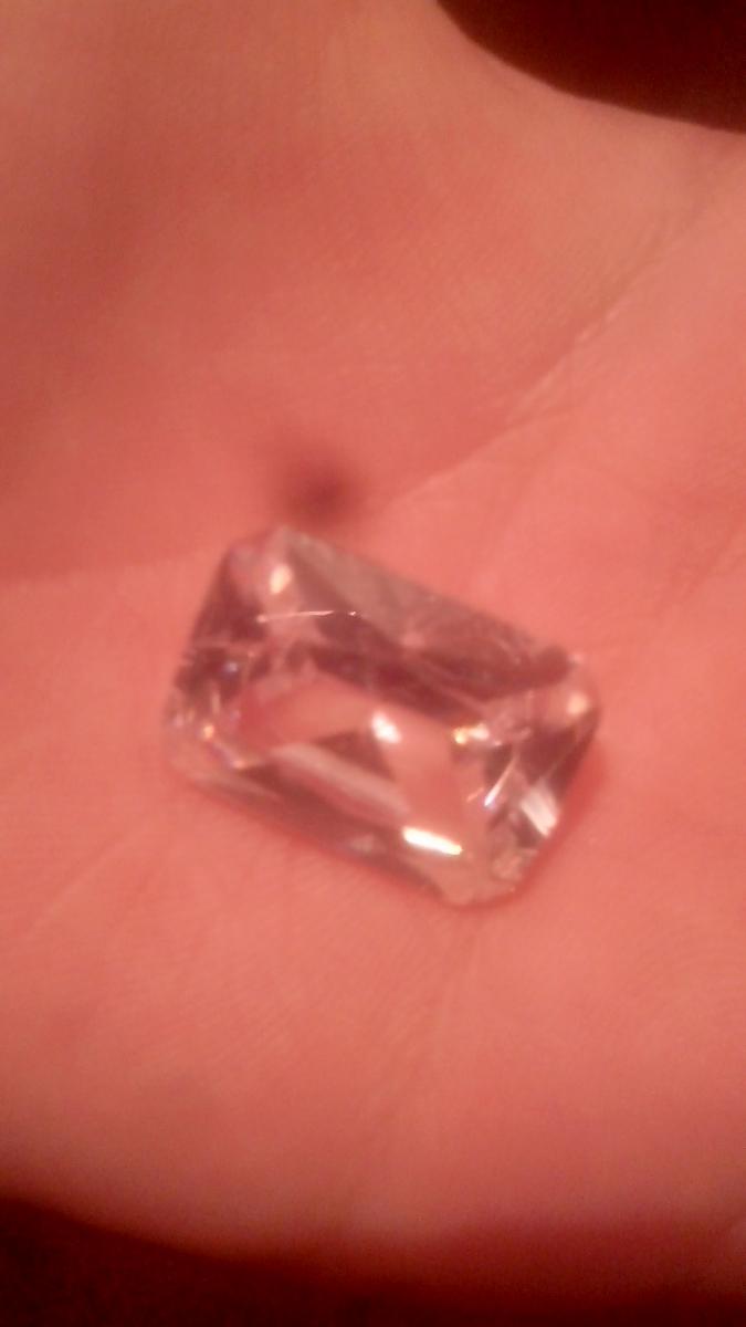

J'aimerai bien que vous m'aidiez a trouvez la nature de ce mineral.
Je l'ai acheté au "marché" monté sur une bague .
Et que je trouve bizzard car j'ai fait beaucoup de recherche sur le net et j'ai pu constaté
que la scheelite avait les meme caracteristique que mon mineral.
Caracteristique :
Densité environ 6
Eclat admantin
Couleur : incolore
Dureté : elle se fait rayer par le verre .

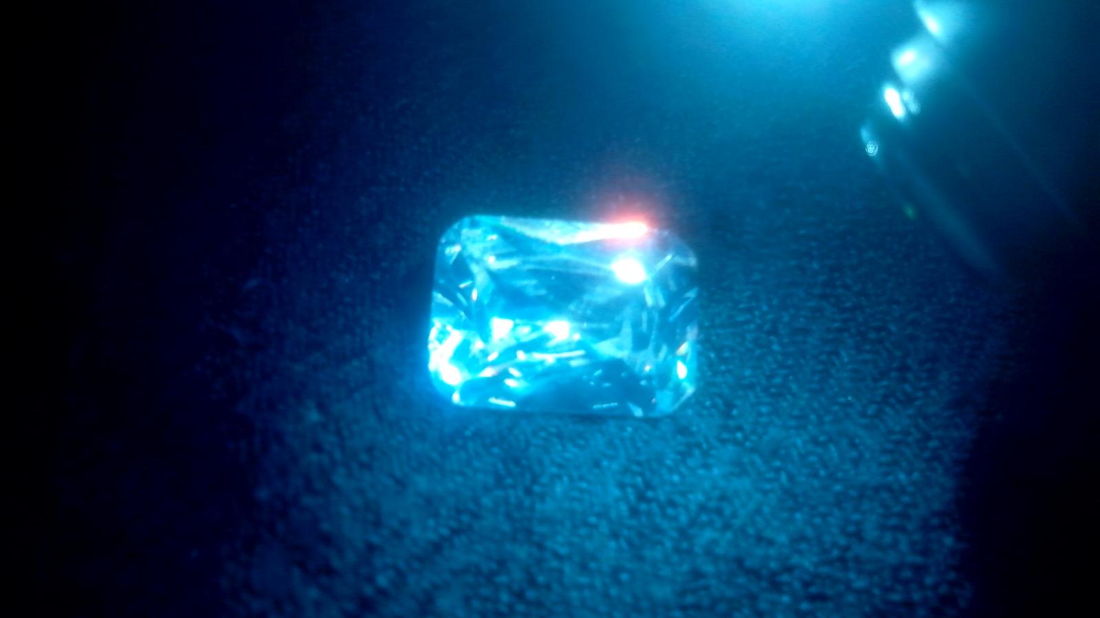

UltraViolet : non avec UV long, mais UV court je ne sais pas .

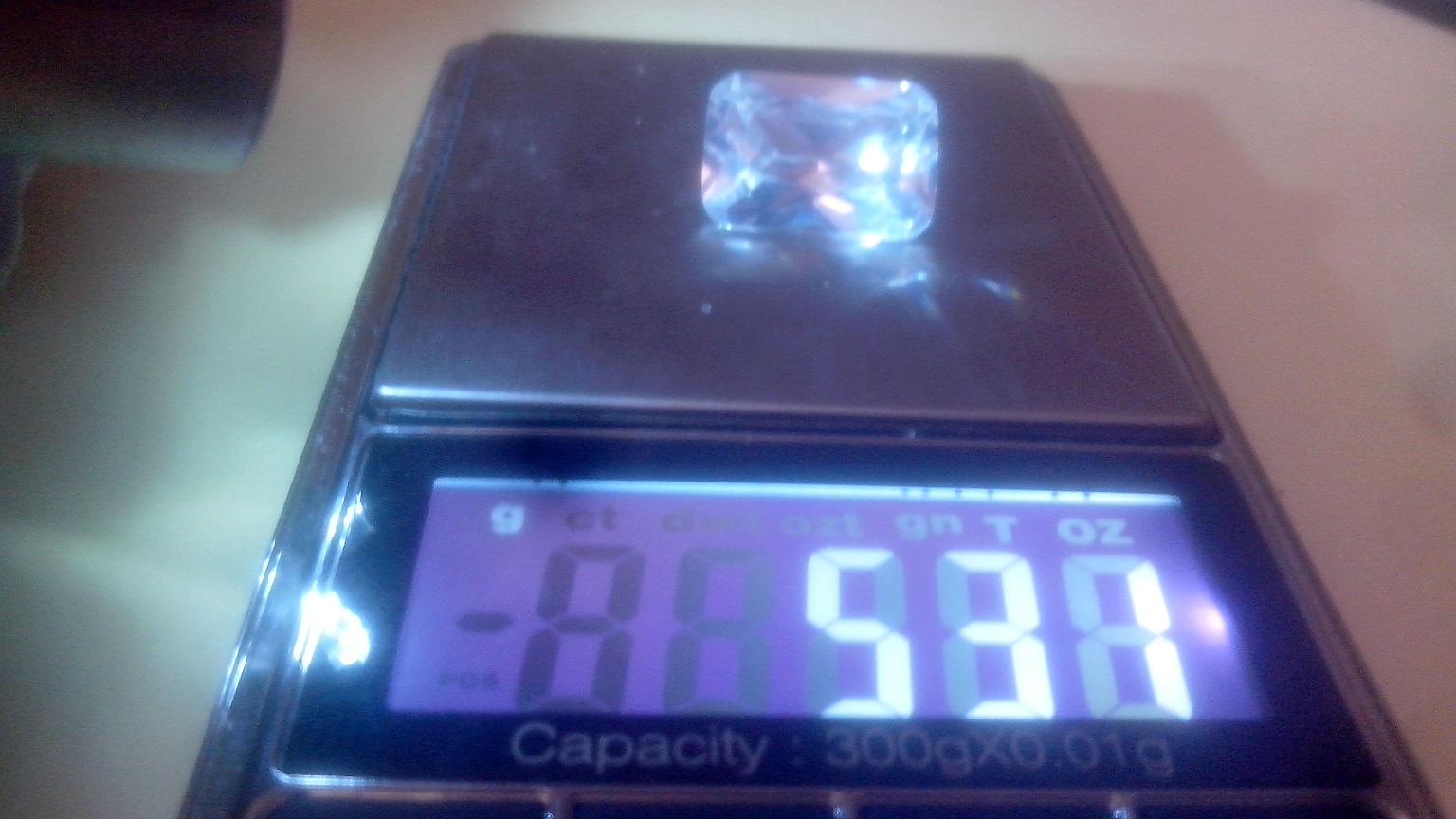

je commencerait avant tout par mesurer la densite, un test tout simple qui eliminerait deja beaucoup de possibilités (indique nous le poids de la pierre, ainsi que le poids de la pierre en suspension dans l'eau, et la precision de la balance). Sinon une photo dans le creux de la main ca nous empeche de juger de sa couleur (parceque du coup, forcement, elle parait rose chair)
Bonsoir ,ma balance n'ai pas professionnelle,mais a une précision de 0.01 g quand meme..la pierre pèse entre :(5.31--- 5.35)grammes.je pense que cette variation est du aux vibrations ou au non isolement de la balance.
Son poids suspendue dans l'eau est entre :(0.88 et 0.89)grammes.
Du coups sa densité se situe au alentours de 6.

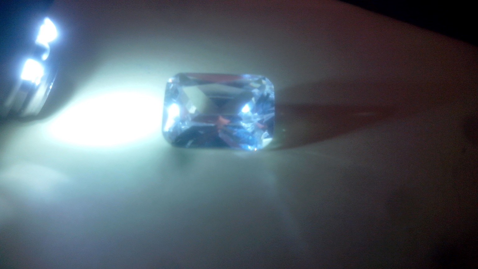

Ci joint photos supplémentaires de la pierre :
post-20556-0-56688900-1416516032_thumb.j
post-20556-0-61152700-1416516122_thumb.j
alors, je vois que tu as procedé a un test de dureté. Pour la prochaine fois, sache qu'il vaut mieux verifier si la pierre raye une vitre, plutot que de faire une rayure sur ta pierre avec du verre. D'ailleurs, pour identifier les pierres taillées, mieux vaut simplement eviter les test de dureté, car cela presente toujours un risque pour la pierre. Mais bon, puisque c'est fait, au moins ca nous apporte une info utile, a savoir que la pierre a une dureté inferieure ou egale a 5,5.
Juste une question: ca c'est rayé facilement et nettement, ou bien tu as du appuyer fort?
Pour la densité, une balance a 0.01g convient tres bien pour effectuer la densité d'une pierre a condition qu'elle pese au moins 3g, donc dans le cas de ta pierre on est bon, et on peut donc se fier a ta mesure de densité, a environ 6.02
Maintenant, ce serait bien de verifier la fluorescence aux UVC
Cela dit, au vu des tests deja effectués, tu as probablement une scheelite, apres la question de savoir si elle est naturelle ou synthetique.
Pour cela, tu peux commencer par observater les eventuelles inclusions a l'interieur de la pierre, en maintenant la pierre sous un bon eclairage, et en utilisant une petite loupe (idealement une loupe de joailler, mais sinon les loupes des couteaux suisse sont de pas trop mauvaise qualité). Il faut bien regarder dans toute la pierre car les inclusions, s'il y en a, peuvent etre discretes. Si des inclusions sont presentes (c'est pas forcement le cas), y a-t-il presence de petites bulles? de givres? ou d'autres sortes d'inclusions?

Merci pour votre explication objective.En ce qui concerne la fluorescence avec les uv long ca ne donne rien (en suivant vos instruction).
Au niveau des inclusions c difficile a dire ,il y'a des inclusions mais je n'arrive pas a les définir précisément,vu que je ne dispose pas de loupe a la hauteur.
