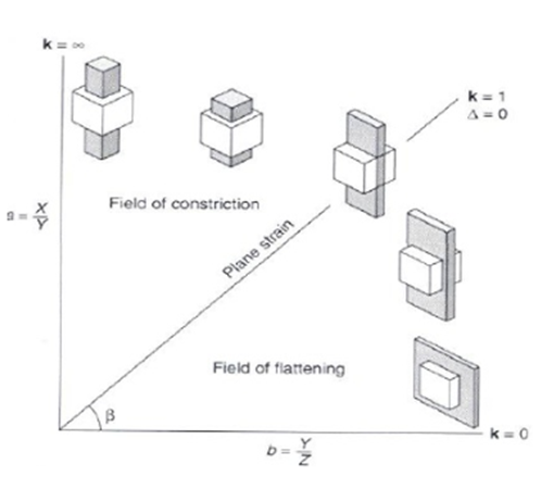

On peut aussi déformer la sphère en l'allongeant pour obtenir un cigare. On arrive sur une ligne (de minéraux par exemple).
L'intensité de l'allongement (ou constriction) c'est A/B.
Dans ton cas, l'aplatissement est supérieur à l'allongement.

Le paramètre de Flinn traduit le fait que l'aplatissement est prédominant car il est inférieur à 1.
Pour mieux imager (Ici X, c'est ton A, B c'est Y et C, c'est Z):
