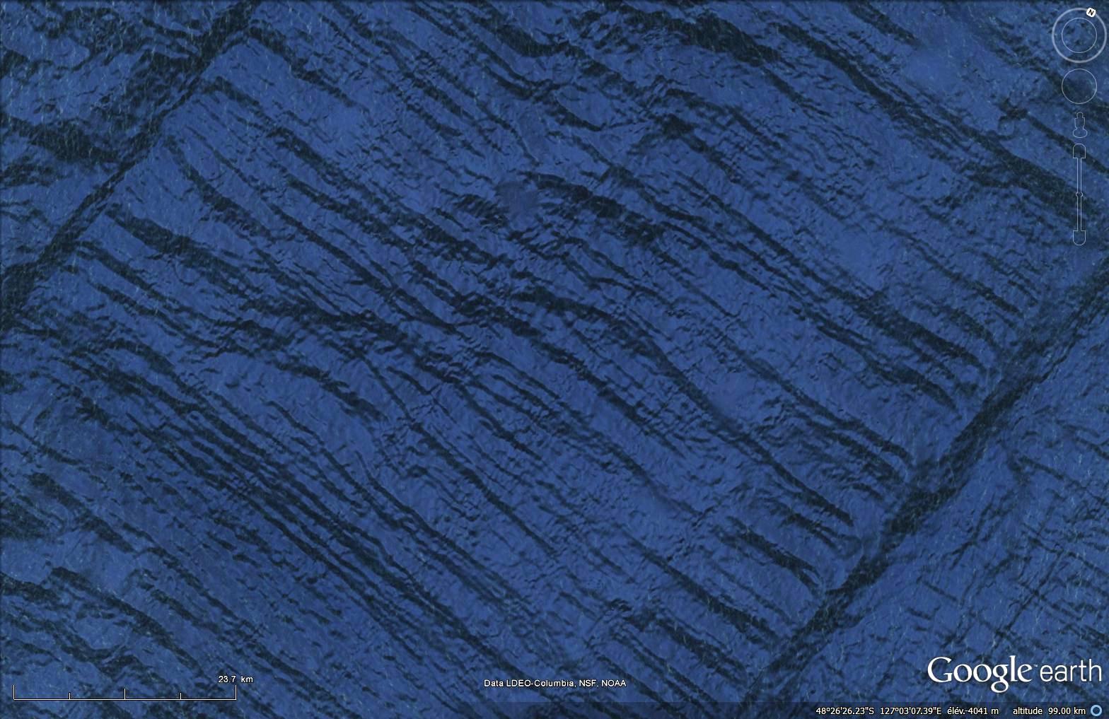

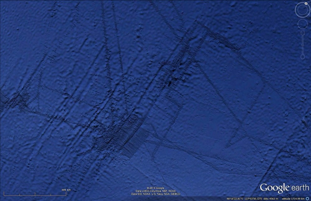

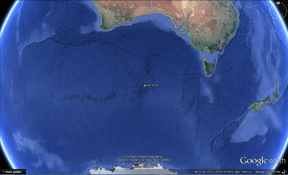

Dans Google Earth on voit depuis quelque temps dans les océans des zones en forme de bande, de rectangle ou de quadrillage, avec une meilleure résolution du fond.
Voir cet exemple au sud de l'Australie, mais il y en a aussi dans les autres océans.

Très probablement Google Earth a intégré dans son logiciel des données fournies par des navires équipés de sonars bathymétriques. (peut-être qu'il envisage de couvrir toutes les mers et océans avec cette bonne résolution ?)
Dans toutes les zones en question on voit de crêtes parallèles espacées de 1 à 4km. Les altitudes, ou plutôt lesprofondeurs qui s'affichent en bas et à droite de l'écran indiquent des différences de l'ordre de 100m à 150m sur des longueurs de 500m, soit des pentes de 11 à 17°.

Les reliefs du fond océanique qu'on peut observer via Google Earth sont des reliefs de failles.
Deux types:
. 1 les failles transformantes souvent très longues, souvent perpendiculaires aux côtes des continents et toujours perpendiculaires aux zones d'expansion (qui ne sont pas toujours médio-océaniques).
. 2 les failles parallèles aux zones d'expansion, perpendiculaires aux failles transformantes et donc souvent parallèles aux côtes des continents. Ce sont des failles normales issues de l'effondrement de panneaux du plancher océanique qui se sont produits, en extension, à proximité des zones d'expansion (système de failles du style graben). Ce sont celles-ci qui donnent au plancher océanique cet aspect ridé qu'on voit sur la seconde photo.
Bonsoir,
Ces images sont obtenues (compilées de sources variées, de résolutions variées) par le NOAA (National Oceanographic and Atmospheric Administration, USA). Les différents types d'artefacts (acquisition, traitement) sont amplement discutés sur le site de l'organisme. Il y a des sites entiers (dont je n'ai plus les adresses) qui s'amusent à les recenser et à trouver les plus "bizarres" : certains sites un peu barrés cherchent même l'Atlantide via ces artefacts ! La première image semble montrer de tels "aberrations", la seconde montre effectivement des failles transformantes (longues) et des failles normales (chacune ayant une durée de vie brève avant d'être remplacée par une plus jeune en bordure de dorsale) comme a dit jjnom...Le fait qu'on voit leur rejet (pour les normales) doit être lié au fait que la sédimentation océanique est finalement très faible (épaisseur < 150m pour 85% de la surface océanique je crois), insuffisante pour cacheter les reliefs profonds (mais ça, c'est du feeling, y'a peut être plus judicieux comme explication)...
Pour compléter l'info vitesse de sédimentation en milieu océanique: compter de l'ordre du mètre par million d'années, en moyenne.
En plus, les failles normales parallèles à la dorsale ne sont pas forcément verticales. Le dos d'un bloc déterminé par 2 failles est souvent incliné vers l'extérieur par rapport à la dorsale et les sédiments ont alors tendance à s'accumuler au pied du miroir de la faille la plus ancienne.
Le relief de faille peut donc subsister très longtemps.

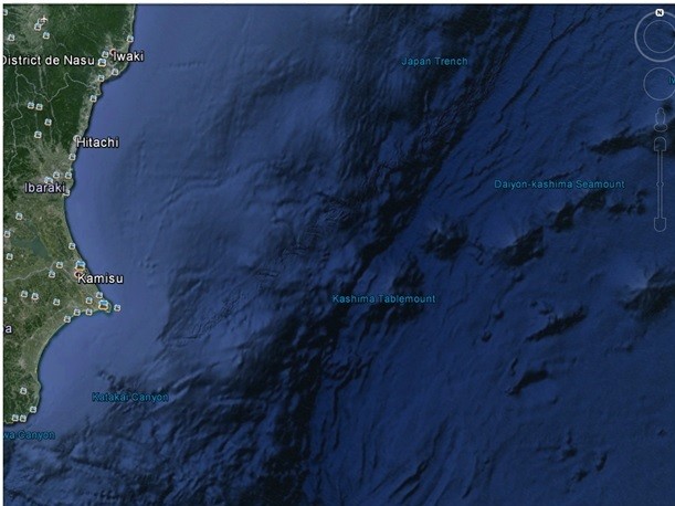

Pour info, ici à l'Est du Japon, un ancien volcan (Mont Kashima) qui est en train de se faire "digérer" au niveau de la fosse de subduction. D'autres volcans ont déjà été avalés et la trace de leur passage sous la plaque eurasienne sont ces loupes en arc de cercle qui affectent le talus continental.
traces obliques plus exactement traces tout-à-fait rectilignes Peut-être la trace du parcours des navires chargés d'investiguer qui ont fait les mesures en gardant un cap fixe. Oui, c'était aussi ce que je sous-entendais dans mon premier paragraphe.
sites un peu barrés cherchent même l'Atlantide via ces artefacts. Oui, j'ai vu aussi sur le net les extraterrestres, les bases militaires secrètes sous-marines, toujours dans le genre "les scientifiques nous cachent tout, ce qui est le plus fantastique et choquant est la vérité, c'est prouvé". Mais on ne va pas encore perdre du temps maintenant sur Géoforum avec ces âneries.

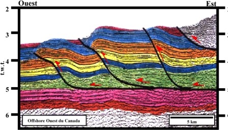

2. On ne peut pas l'expliquer par la subduction? La plaque Pacifique qui subducte sous le Japon est super vieille, froide et dense, donc a un comportement très cassant. Ces "strates" parallèles à la fosse pourraient simplement être des failles dues aux tensions créées par le poids du morceau subductant un peu plus loin, non?
Ça "tire" vers le bas, la plaque n'admet pas de déformation donc elle casse en failles normales.

On peut trouver de tout dans un prisme d'accrétion, des plis comme des structures planes. Voir ci-dessous une photo a La Barbade (très chahuté) et une interprétation d'un prisme à l'Est du Canada (plus tranquille).

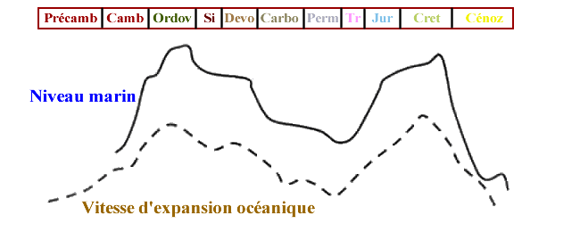

Enfin, considérer le Mésozoïque comme une période stable avec un niveau relatif de la mer assez haut, c'est aller un peu vite. Ne pas oublier:
- que c'est dans cette période que s'est formé l'océan Atlantique.
- forte régression au Tithonien avant un retour franc seulement à l'Albien-Cénomanien et à nouveau régression forte à la fin du Crétacé.
Même à l'échelle de l'homme, 100m de variation du niveau des mers, c'est avéré ( cf la grotte Cosquer dont l'entrée est à - 37m).

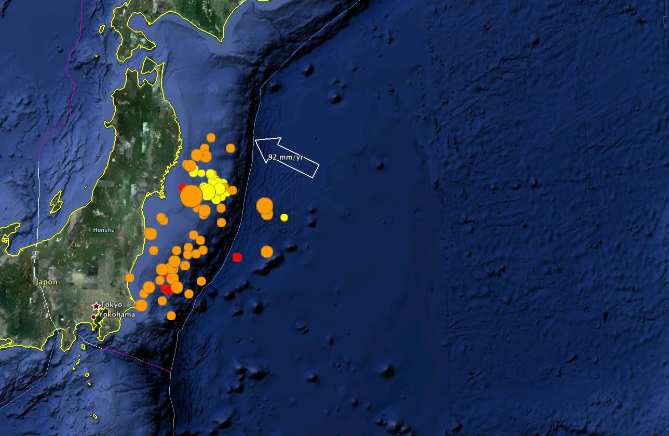

Comme je suis curieux, je me suis calé sur les coordonnées de la capture d'écran de Christophe Reuss, on est plutôt sur la plaque Antarctique au Sud de l'Australie (j'avais pas vu la description sur le premier post) :
post-18100-0-21330300-1416338009_thumb.j
(Si je ne me trompe pas, on doit être sur une ride océanique, entre deux grandes failles transformantes (perpendiculaires à son axe). On remarque plusieurs zones en meilleure définition tout au long de cette dorsale, enfin bref..
L'explication de ces "crêtes parallèles" est facile du coup, elles sont simplement liées à la création de CO, du basalte donc, au niveau de cette ride.)
Edit : je viens de voir que c'était la première réponse de jjnom, qui est plus précise en plus.

Petites précisions sur la carte du séisme de Mars 2011 au Japon et infos:
- C'était le 11 Mars (pas le 7)
- La carte est une carte des intensités des répliques. Elle fait penser à une carte pour la construction du plan de Bénioff mais c'est juste une ressemblance.
- Le séisme s'est produit à une profondeur de 25 km. Ce qui doit le placer dans la plaque subduite.
- Les conséquences (en dehors du tsunami et de Fukushima) sont assez incroyables:
. la côte Est du Japon s'est abaissée de 1m.
. l'île principale du Japon (Honshu) s'est déplacée de 2,4m vers l'Est... à comparer aux 8 cm annuels!
Equivalence en énergie: au moins 600 mégatonnes TNT soit 40 000 bombes Hiroshima ou encore la consommation électrique annuelle de la France.

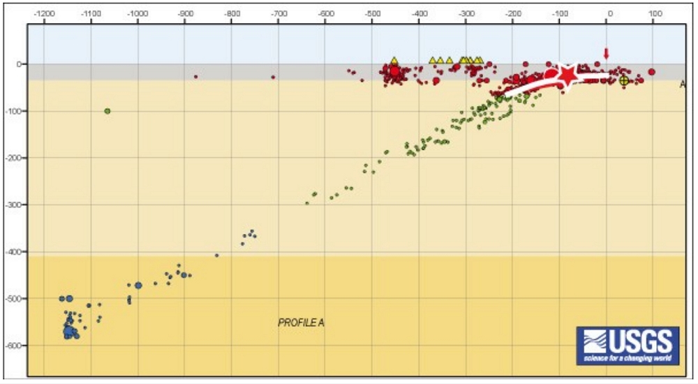

Il y avait une vue satellite semblable à celle que vous montrez, et :
post-18100-0-18682300-1416353120_thumb.j
La profondeur exacte, je sais pas. Il est situé par l'USGS juste au-dessus de la limite entre le prisme d'accrétion et la plaque, mais bien dans le prisme.
Chiffres impressionnants!
Ce n'est pas pour être juste contrariant, Lucailloux, mais l'échelle du doc de l'USGS n'est pas suffisante.
Il est tentant, intellectuellement, de penser que les séismes se produisent au dos de la croûte océanique plongeante mais la réalité est différente

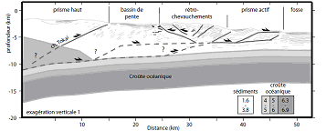

Je n'ai pas un document équivalent pour la fosse du Japon, mais j'ai celui-ci pour la fosse de Nankai qui est juste à côté.
Le séisme de Mars 2011 s'est produit à l'aplomb du bassin d'avant arc et à 25 km de profondeur. Au droit de ce bassin, l'épaisseur du prisme (au sens large, pas seulement le prisme actif), ne va pas beaucoup au-delà de 10 km. C'était donc bien un séisme lié à une rupture en cisaillement dans l'épaisseur de la croûte subduite.
Pas de souci ;) Pas besoin d'échelle, le tracé blanc doit être la limite de la plaque subduite.
Ok, donc nos sources se contredisent.. Bref, pour moi au contraire ça me semblait évident qu'un séisme de cette ampleur ait son épicentre dans la plaque, mais ça n'avait pas l'air d'être le cas..
