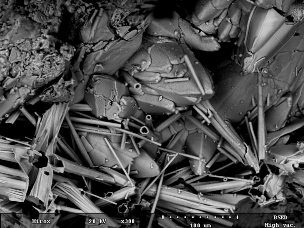

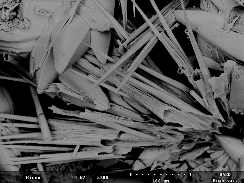

Depuis, j'ai eu la chance de faire un peu de MEB sur ces "trucs".
Voilà ce que ça donne en photo.
post-1611-0-71407900-1415486540_thumb.jp
post-1611-0-98332000-1415486552_thumb.jp
A noter la morphologie très particulière des ces fibres, à section hexagonale, et surout.... elles sont creuses.

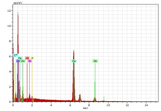

Pour l'analyse, voilà ce que ça donne. A prendre avec des pincettes, ce n'était pas un MEB analytique.
Voilà voilà. Plein d'infos... mais ça ne me dit toujours pas ce que c'est. Je sèche cruellement.

Je pencherais également pour un carbonate de type malachite que l’on retrouve d’ailleurs dans ce même secteur des 'couches rouges' du chapeau de la découverte.
Cependant, par rapport à l’autre post, que je découvre, il y est fait mention d’un minéral jaunâtre à l’intérieur des perimorphoses. Il ne semble pas apparaitre sur les cliches MEB – tous les cristaux sont creux.
La forme des cristaux lancéolés biterminés existe également pour la pyro/mimetite. Donc une perimorphose de pyromorphite n’est pas à exclure totalement, mais a moins de trouver des reliques non dissoute du minéral d’origine ça va être difficile d’analyser autre chose que la pellicule qui l’enveloppait.
Ou a été exactement pointée la sonde (de quel type) pour obtenir ce spectre ? P apparaît mais pas Pb…
Pas facile sans savoir à quel endroit l'analyse a été faite. Les pics de Si et Zn peuvent faire penser à de l'hémimorphite, mais je ne sais pas si on peut trouver ce minéral sous ce faciès. Néanmoins, à la mine de Laquorre en Ariège, l'hémimorphite peut se présenter en boule à la cassure fibreuse. La malachite me semble improbable en l'absence complète de Cu. En tout cas, les photos au MEB sont belles. Alimentez le sujet sur le MEB !

Attention dans le cas present, en l'absence de toute relique du mineral d'origine l'analyse ne doit pas etre dterminante pour identifier ce mineral dissous. Seule la forme peut nous guider. La malachite est donc un bon candidat malgre l'absence de Cu.
La forme ne colle pas en revanche avec hemimorphite qui devrait etre hemimorphe.

L'analyse a été effectuée sur les faces "internes" des tubes creux, pour éviter autant que possible d'analyser d'éventuels encroutements.
Contrairement à ce que tu as cru comprendre Cedrick, il n'est pas fait mention d'un minéral jaune à l'intérieur des péri/pseudomorphoses. Déjà à la bino, il était impossible de voir que ces trucs étaient creux. Donc à la base, j'ai bien cru décrire des petites fibres/aiguilles jaunes.
Concernant la couleur justement, il y a pas mal d'oxydation dans le coin, et les échantillons sont souvent recouverts d'une fine pelliculle, jaune à orangée, parfois ocre.
Cependant, j'ai essayé de bien regarder tous mes échantillons pour distinguer ce qui est encroutement de ce qui est couleur "naturelle". Ces aiguilles sont donc bien jaune. mais ne seraient que des périmorphoses.
Donc 2 questions : de quoi sont faites ces périmorphose ? qu'est ce qui pouvait bien se trouver au coeur initialement ??
