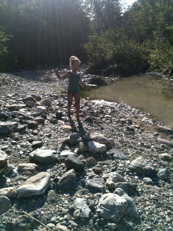

Bonjour à tous, je voudrais votre avis sur cette petite cueillette que j'avais laissée dans un coin.
C'était par un bel après-midi d'été en campagne, a priori pour une ballade et baignade dans le lit de la rivière. Il y avait donc l'argile en quantité et j'ai découvert quelques nodules ou alors galets?… Peuvent-ils contenir des fossiles?
Prenant sa source dans les Appalaches, la rivière Bulstrode traverse une vallée boisée d’origine glaciaire avant d’atteindre la plaine où se situe le réservoir Beaudet, Victoriaville.

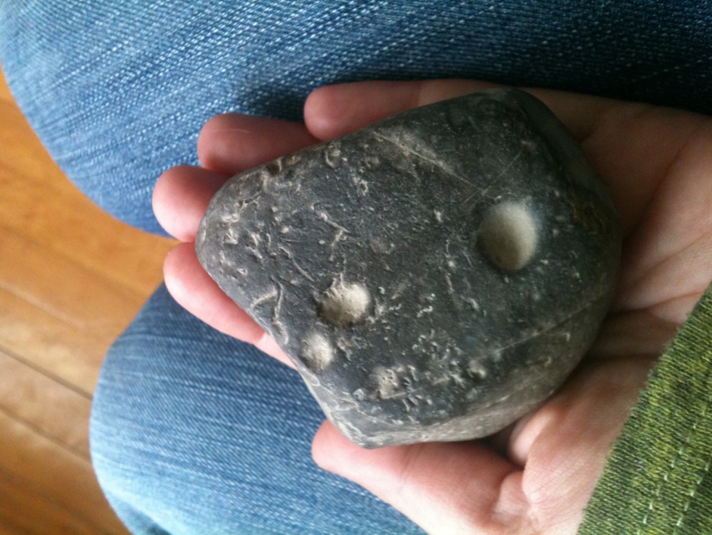

Bonsoir,
Oui se sont bien des nodules, mais ils ne ressemblent pas a ceux dans lesquels on peut trouver des fossiles.
Il faudrait pour en être certain d'en fracturer quelques uns.
Il est aussi possible d'y trouver des minéraux, septaria ?
Il faudrait également se renseigner sur la carte géologique du coin pour se renseigner s'il est question de vos nodules.
Philippe

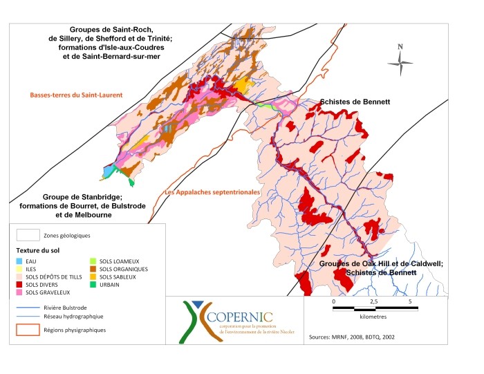

Bonsoir,
La Bulstrode creuse son lit dans les roches méta-sédimentaires ayant été largement impliquées dans les orogenèses taconique et acadienne (nappes internes des Appalaches). Ce sont essentiellement des schistes ("phyllades"), quartzites, volcanites, dolomies, marbres etc appartenant aux groupes de Oak Hill inférieur (Protérozoïque terminal à Ordovicien), de Sadwell et des Schistes de Bennett (Cambrien inférieur à moyen), réputés particulièrement pauvres en fossiles (voire azoïques pour la grosse majorité exept° ichnofossiles) : les milieux de dépôt sont ceux d'un vaste pro-delta sur zone d'effondrement active évoluant latéralement à un delta profond et à des flyschs.
Les tills (=synonyme de moraine à matrice en France) (ainsi que les eskers et kames) sont formés des mêmes types de roches (puisque en dérivant directement) - L'origine des tills pouvant être fort lointaine de leur zone d'accumulation, on peut y découvrir des faciès de roches (dont magmatiques) dont les affleurements se situent très en amont ...
Je crois que ce que la photo montre ne sont pas des nodules mais de magnifiques galets de nature variable, roulés et façonnés (glace + torrentiel). Comme Gratophil, je pense que la probabilité d'y découvrir des fossiles est nulle...Mais, au cas où, en fendre quelques-uns pour être sûr ...

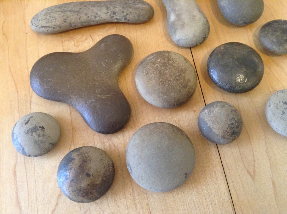

TifaLockheart, est-ce qu'il y a beaucoup de galets parfaitements arrondis comme ceux que tu montres ou alors est-ce une exception ?
Voir aussi le sujet de Christophe sur l'arrondi des galets.
Bonsoir Next50MY
Les galets sphériques, on a vu par hasard et ensuite assez facile d’en dénicher d’autres sur le fond de la rivière mais aussi dans la paroi d’argile elle-même, en regard a la quantité de galets de toute tailles ils sont une exception oui.
Je les avais rangés dans un pot de plastique puis oubliés, en les manipulant hier j’ai remarqué qu’ils ont une odeur assez forte de terre. J’ai donc décidé d’en soumettre un à l’eau un peu plus tôt aujourd’hui puis ensuite j’ai pu constater qu’ils sont en fait assez tendres, je peux presque dessiner avec. Je me rallie à vous, ils ne contiennent probablement pas de fossiles et qu’ils sont principalement composé d’argile. Ils orneront un pot de philodendron dans le futur :clin-oeil:
