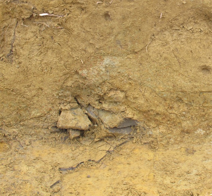

Pouvez-vous m'expliquer comment se forment ces boules de minerai de fer. Elles sont parfois isolées (photo 2 et 3) soit elles constituent un banc de plusieurs m2. Elles sont dans une matrice sableuse très argileuse. Sur la photo 1, on peut voir que le faciès n'est pas le même. Il s'agit surtout de plaquettes et non pas de boules. Pour une même zone et pour le même encaissant, ces différences de faciès me dérangent. Comment peut-on avoir des faciès si différents ?

Cette zone se situe à l'ouest du Mans dans l'étage C2a (Cénomanien moyen). Le minerai en "boule" se rencontre à différentes profondeurs : -2m, -5m, -7 à 8m. En surface, on a surtout des grès ferrugineux ("roussard")
La strati :
en surface : des argiles rouges avec parfois du roussard
en profondeur : alternance de lits de sables oranges, jaunes, gris vert peu à très argileux (épaisseur variable aussi allant de 5cm à 50cm) et de lits de marne blanche. Les passages latéraux de faciès sont fréquents puisqu'on peut passer de la marne à un sable argileux en 1m. On trouve des sables glauconieux vers 8 à 9m de profondeur. A partir de là, il n'y a plus de minerai de fer.
post-21288-0-54219100-1415281392_thumb.j

Est ce que le site de la photo 2 est une zone de creusements et d'artefact ? avec comblement de déblais (ou d'argile cuites ?), on distingue clairement une discontinuité presque verticale.
où se situe les nodules de fer par rapport à cette discontinuité ? On a besoin d'une vue d'ensemble pour analyser.
comme Next, je ne comprends pas cette photo.
Avez vous une vue plus large?
La zone du milieu semble être une accumulation déléments grossiers anguleux, cela semble anthropique.
Seule la photo 3 me semble naturelle et présenterais un horizon pétroferrique suivant le referentiel pédologique francais:
