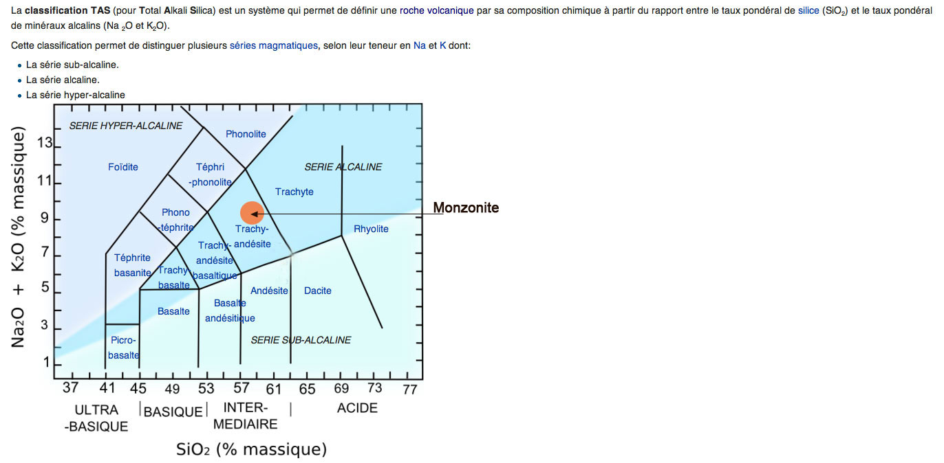

j'ai positionné la monzonite sur un tableau TAS. Est-ce juste ?
post-2599-0-95832900-1417511740_thumb.jp

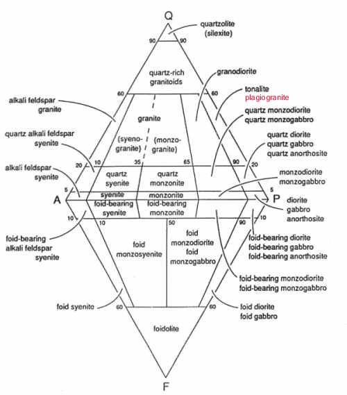

J'ai trouvé là http://www.fossiliraptor.be/rochesetphenomenesignes4.htm
une définition pour monzonite :
Les monzonites sont des roches intrusives formées par du plagioclase, de l'orthose et des minéraux ferromagnésiens. Leurs compositions minéralogique et chimique sont intermédiaires entre celles des diorites, auxquelles elles s'apparentent par la présence de plagioclase, et celles des syénites, par la présence de l'orthose. Les monzonites, qui doivent leur nom au massif de Monzoni dans les Alpes dolomitiques, contiennent un plagioclase de composition oligoclase-andésine qui constitue environ un tiers de la roche. Un autre tiers est formé par l'orthose en grosses lattes qui piègent des plagioclases et des ferromagnésiens. Le dernier tiers est constitué par de l'augite, de l'amphibole et de la hornblende. Certaines variétés de monzonites contiennent du quartz, ou de l'olivine.
Tout le monde est d'accord ?
D'autre part, j'ai entendu parler de kératophyres (rhyolite albitisée) présentes sur le massif du Pic du midi d'Ossau. La composition se rapproche-t-elle de la monzonite ?
Merci encore,
Oui, c'est ça, près des syénites.
Autrement dit quasi pas de quartz et des feldspaths type Orthose plus fréquents que les plagios.
Rhyolite, c'est l'équivalent effusif de granite. Bourré de quartz.
