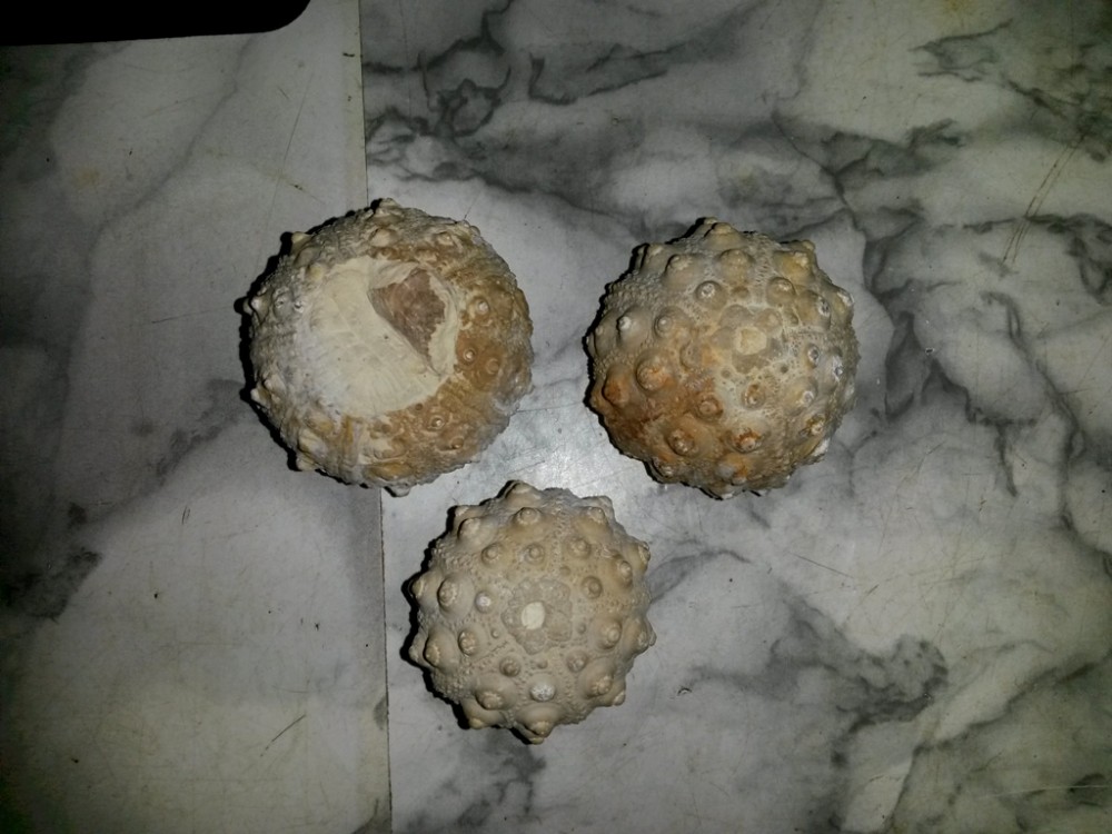

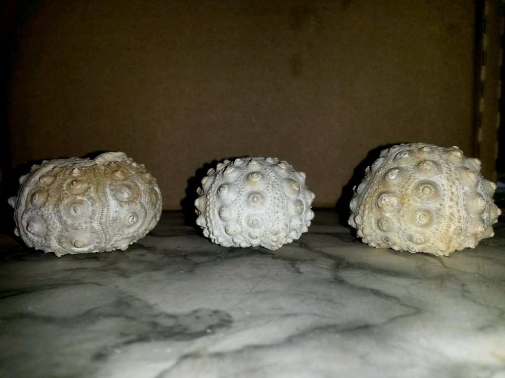

Je joins qq photos des oursins, il y a je pense 2 hemicidaris intermedia, oxfordien supérieur (banc corallien - Ardennes) - 41 et 36 mm et 1 Paracidaris florigemma - même origine - 43mm (de tubercule à tubercule)
Ah, j'oubliais, sur le dessus du Paracidaris, j'ai laissé une trace fossile mais je ne sais pas ce que c'est.
Merci
Manu
