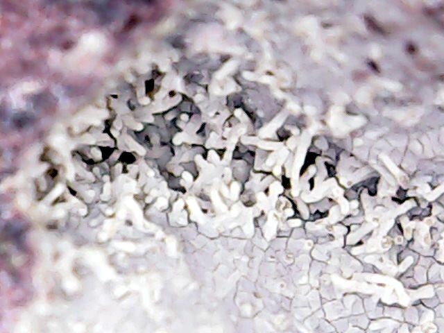

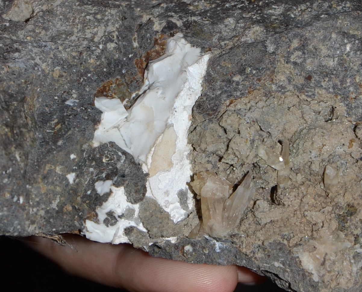

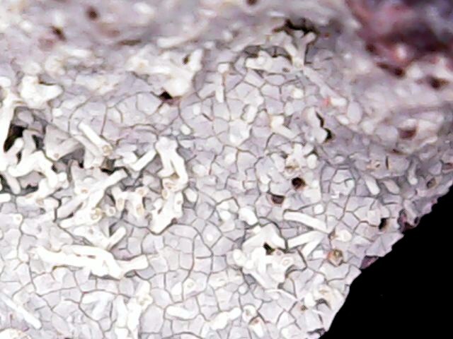

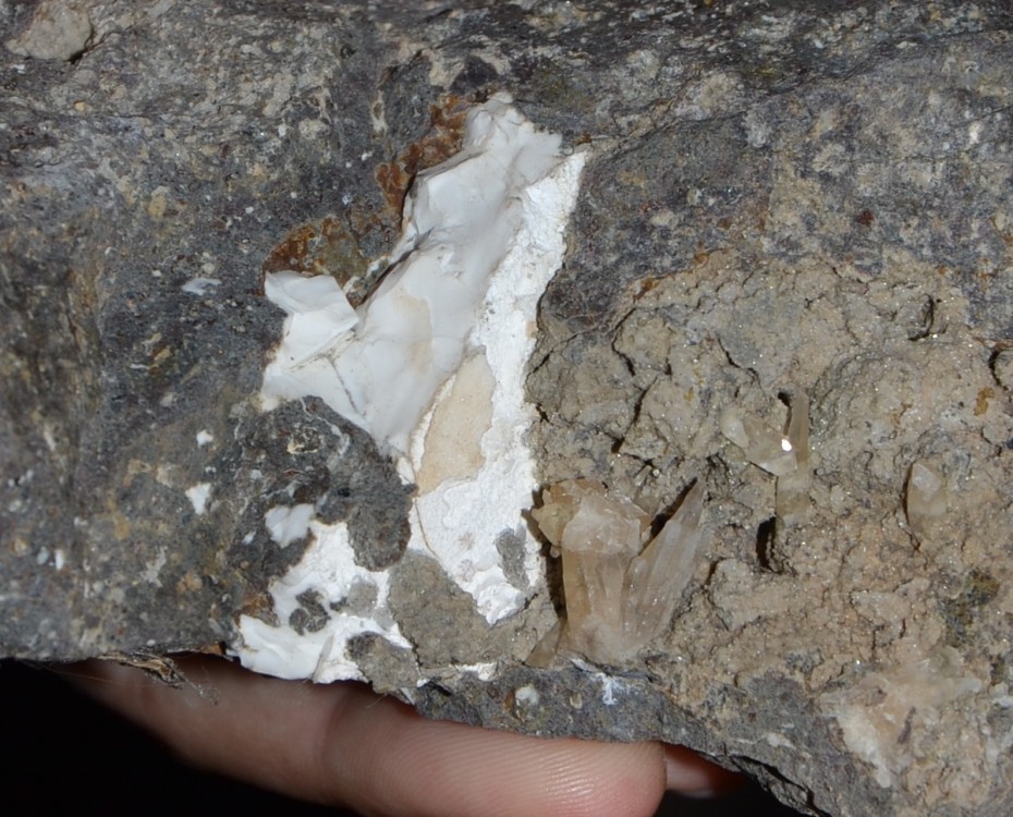

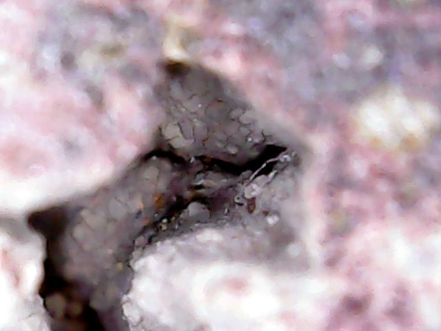

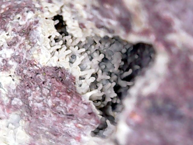

j'ai testé un point semblable à la photo 1 ( je n'ose pas approcher un aiguille des formes allongées de la photo 2 ) , j'ai juste pu constater que c'est assez friable .
Test peu concluant car , à cette échelle , l'aiguille ressemble plutôt à une pointe de Eastwing .
A priori plus argile qu'opale pas signalée à Murat (même si on ne sais jamais). Les argiles en revanche sont fréquentes en remplissages des vacuoles des basaltes

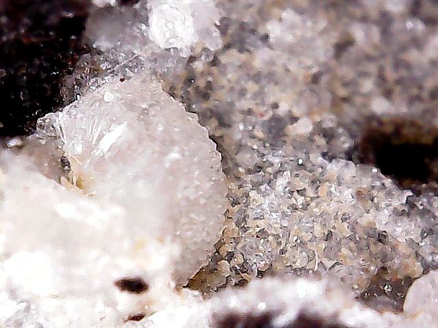

Sinon l'aragonite si présente en "fibres" ou en remplissage, la phillipsite en groupes comme sur ta photo (c'est le bon minéral), la chabazite en pseudo cubes ou en rares macles cycliques (variété phacolite), l'offretite en prismes hexagonaux et la calcite en remplissage ou en cristaux automorphes allongés.

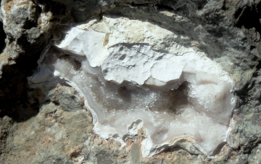

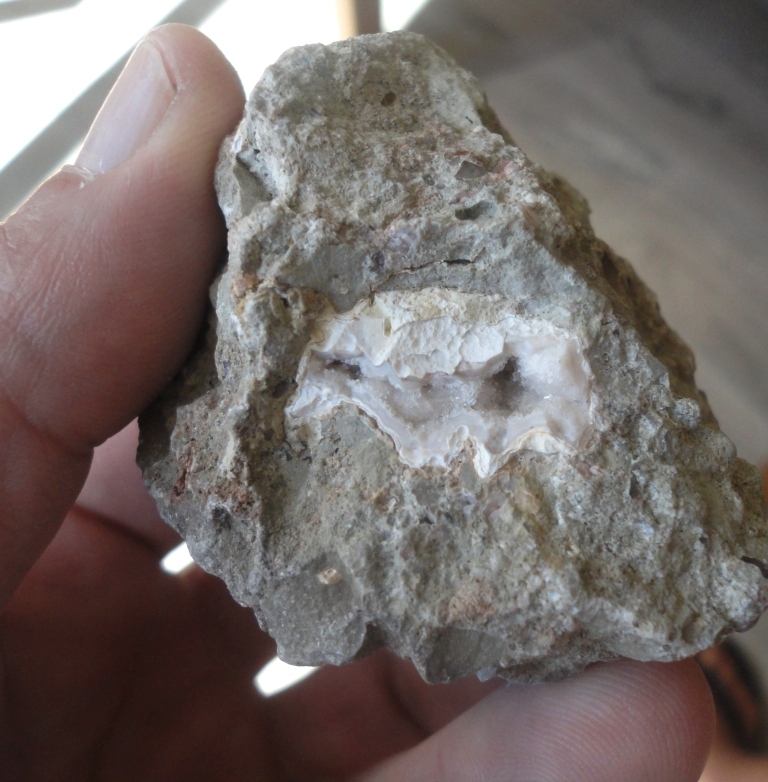

Tout est dit, cependant il peut y avoir de l'opale, je pense. Je ne sais plus si j'en ai pas un spécimen (de la blanche) avec calcite.
Stef , quand tu parles de " fibres" d'aragonite , est ce que ça ressemble à ce que j'ai ( 2 photos ci dessus ) ?
Cantalou, j'ai parcouru ton blog avec intérêt hier soir ; merci d'avance si tu retrouves une photo de cette opale blanche ( pas trouvé d'opale sur le blog ).

Ces minéraux qui se présentent sous formes de croutes ou d'arborescences sont probablement des argiles de la série des smectites,ceci est courant dans les vacuoles des roches volcaniques.Maintenant,quant a leur donner un nom propre, cela ne pourra se faire qu'avec une analyse,bien que celle qui revient le plus souvent soit la montmorillonite.
Je chercherai l'échantillon, je sais pas bien où je l'ai rangé, et j'en ferai une photo. De l'argile silicifiée (opalisée?) ça peut être possible aussi ?
Non ... ce que tu as en photo sont des cristaux (possiblement de la phillipsite) encroûtée d'argiles.
Bien sur qu'il peut y avoir de l'opale, simplement il ne semble pas (à travers les écrits sur le sujet, dont les tiens il me semble) qu'elle soit déjà citée

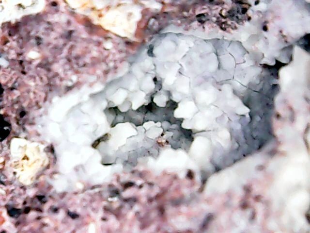

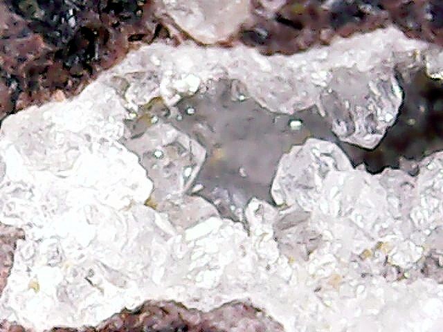

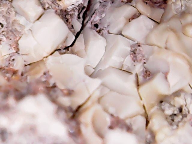

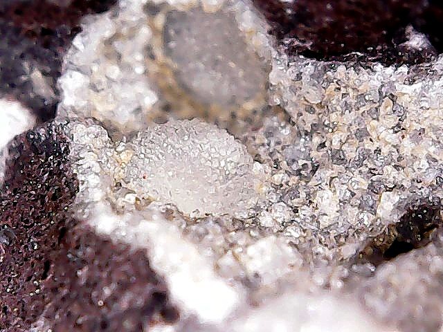

j'abuse de votre gentillesse , mais est ce que vous reconnaissez ceci ? chabazite ?
C'est toujours le même caillou qu'au début du post .
Impossible à dire, il y a trop de lumière sur ta photo. De toute façon c'est facile : u vois un prisme allongé c'est une phillipsite, tu vois un pseudo cube c'est une chabazite ...
