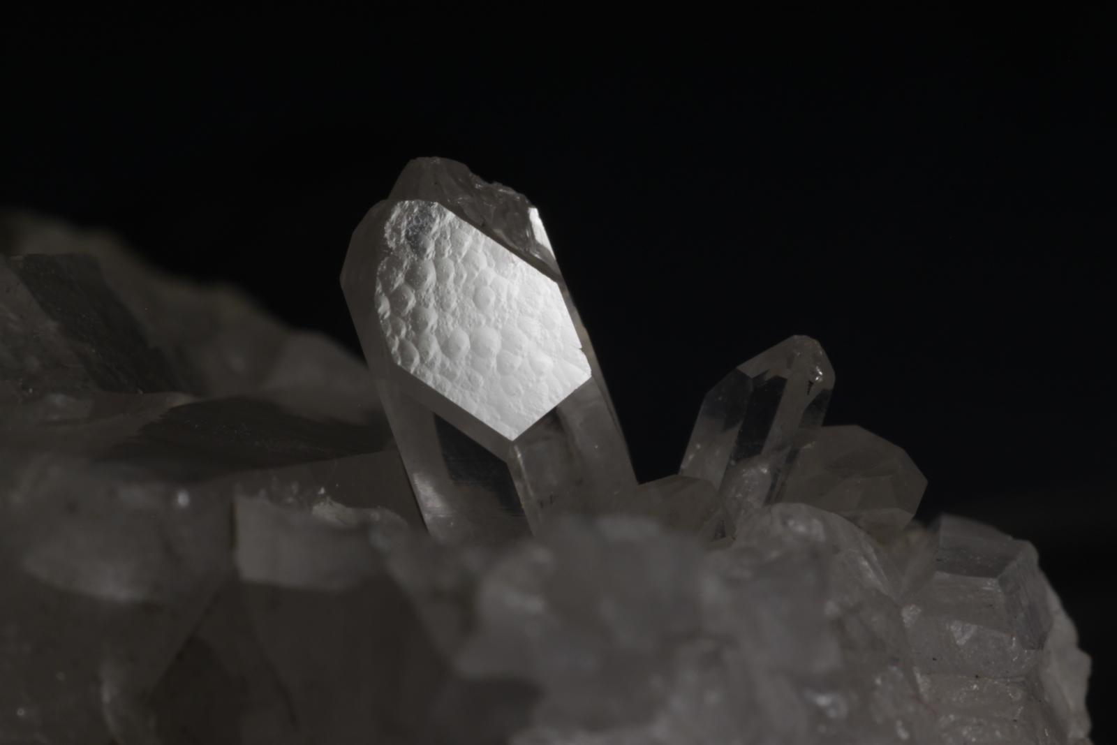

Je ne sais pas comment appeler ce truc. Si vous avez quelque chose de mieux senti, je change tout de suite.
C'est un groupe de cristaux de quartz de Trelins, 42.
Certains cristaux sont terminés par une face avec un curieux aspect de peau d'orange.
Largeur de champ: 20 mm.
post-10860-0-14264900-1414693201_thumb.j

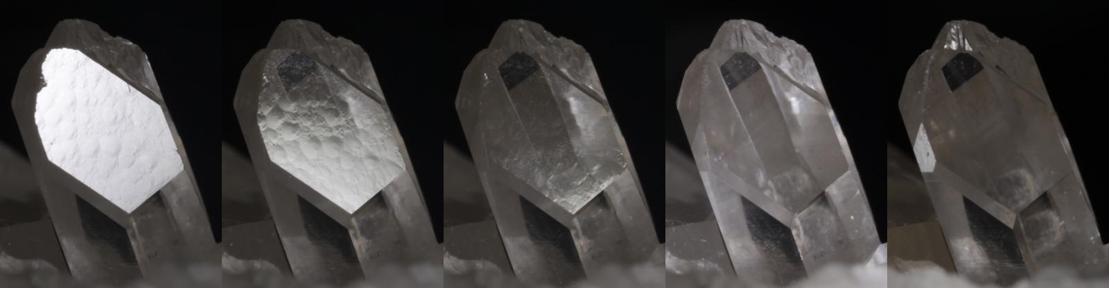

Cet aspect n'est visible que si l'éclairage est convenablement orienté. Il disparaît très vite dès que l'on change l'orientation de l'éclairage. Voici une série de vues avec des éclairages de diverses orientations.
Cela n'empêche pas la face en question d'être très transparente et d'avoir un haut pouvoir de réflexion.
Il doit s'agir d'un léger relief à la surface du cristal.
A quoi peut-il être du ? Troubles de croissance ? Figures de corrosion ?

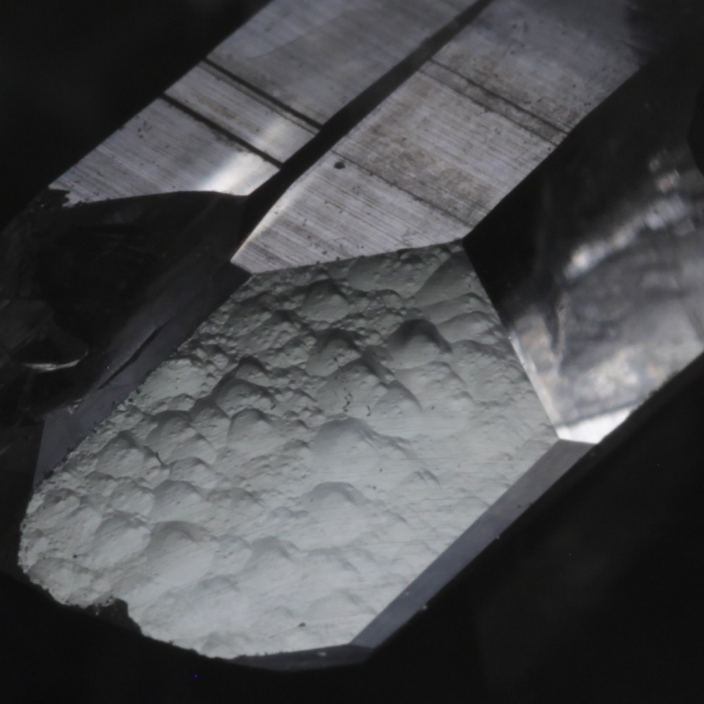

Deux photos de plus.
L'aspect des faces est très différent sur le même cristal; peau d'orange, face striée ou sans motif apparent...

Pour la photo, c'est pas facile.
J'ai eu de meilleurs résultats en plaçant un feuille de papier calque entre la lampe et le cristal.
Depuis mon premier message, j'ai passé tous mes quartz en revue et j'ai retrouvé le même aspect sur un quartz de Madagascar et sur un fumé du Mt Blanc, à chaque fois sur une face du rhomboèdre.
Ce n'est pas facile à repérer mais ça doit être assez courant.
