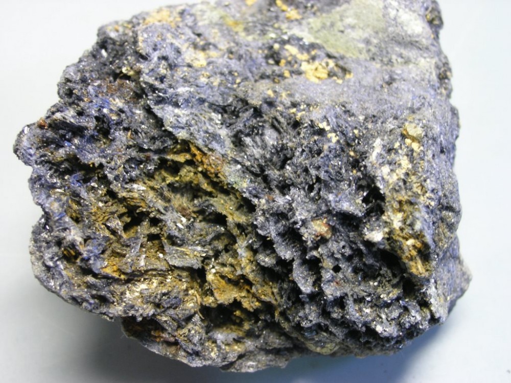

Je vous sollicite pour l'identification de 3 mineraux que mon fils a acheté aux puces. Enfin plus précisement seulement un que l'on a pas identifié, et si possible, savoir d'ou ils viennent (de france dixit la vendeuse).

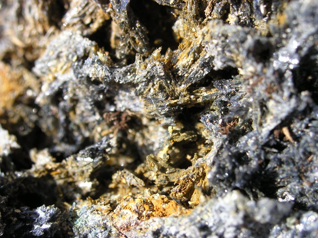

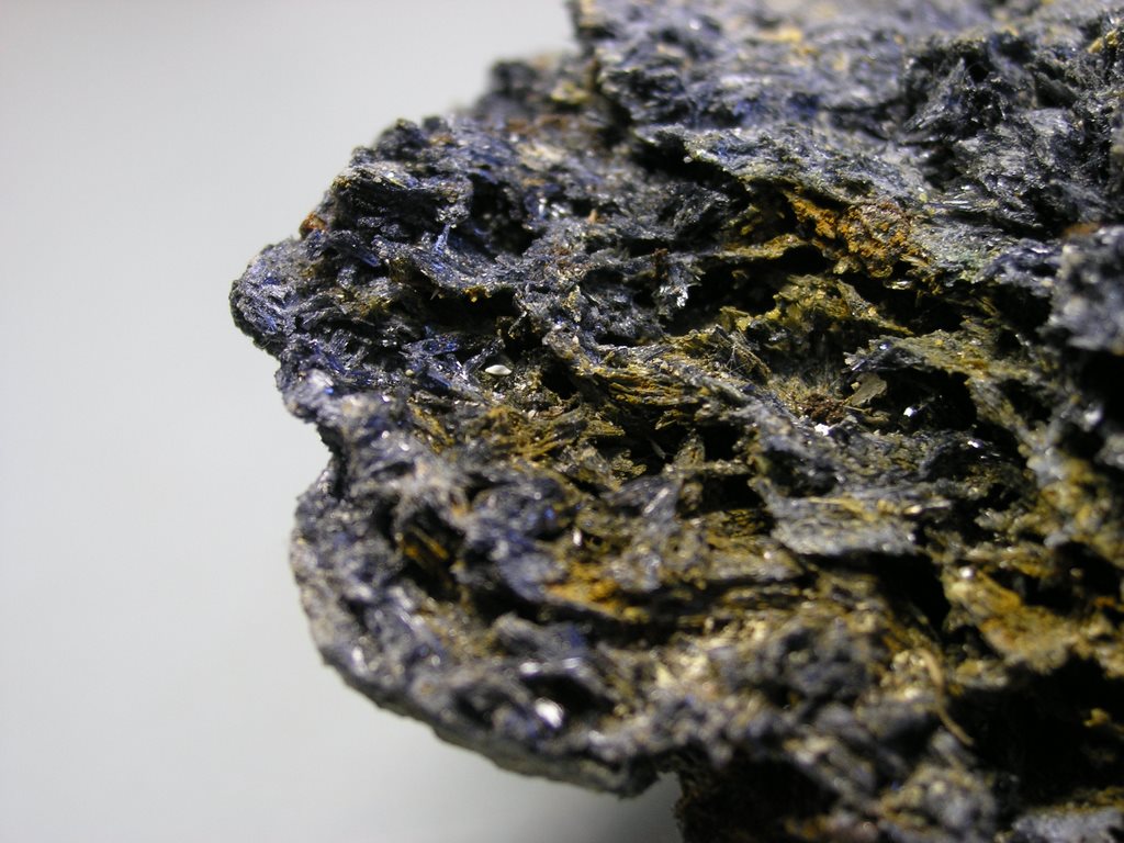

Le premier à identifier, et si possible la localisation :

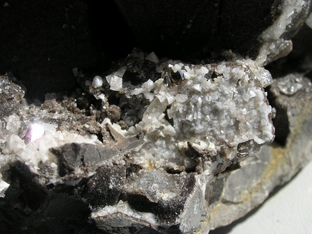

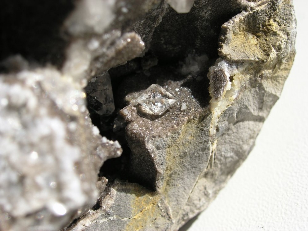

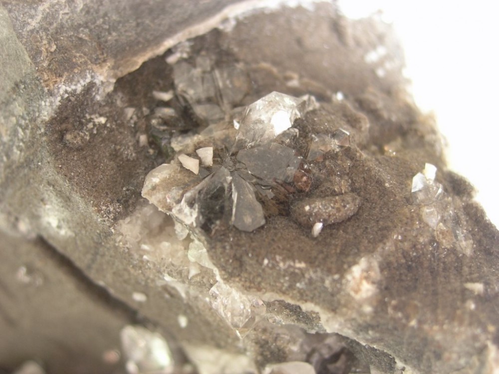

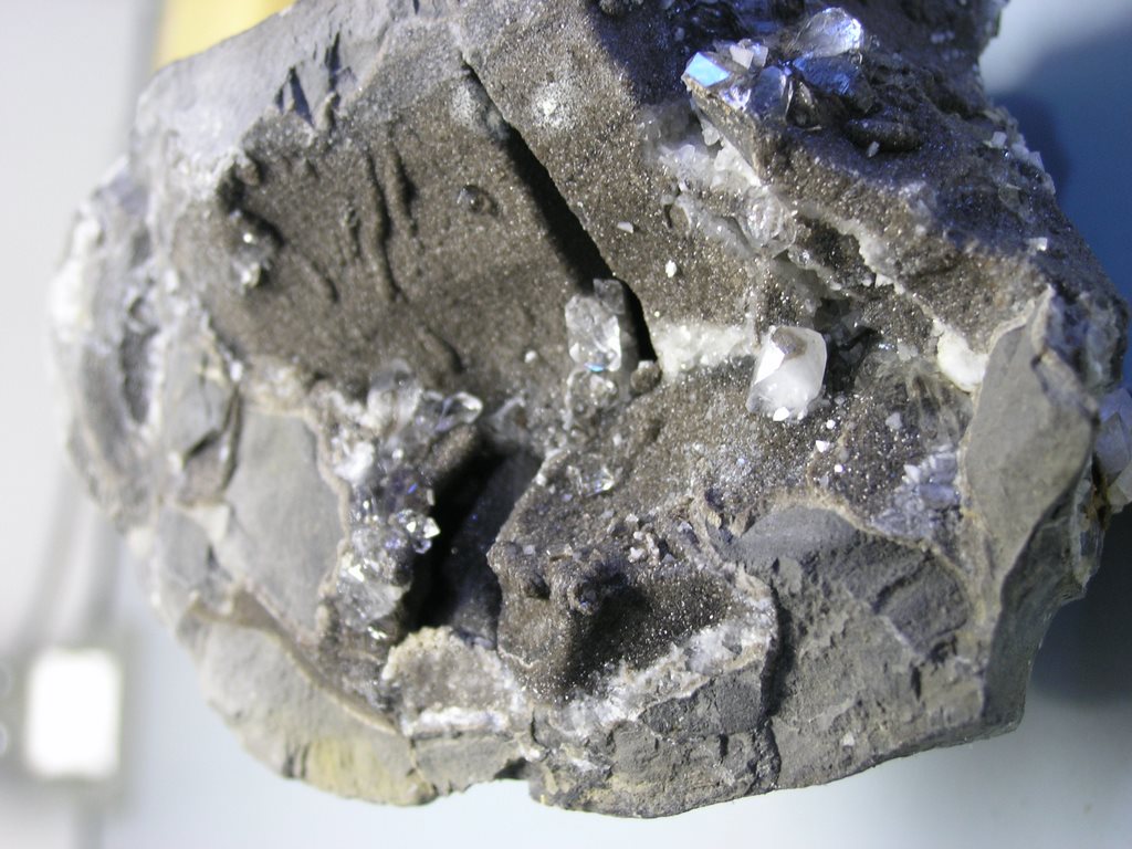

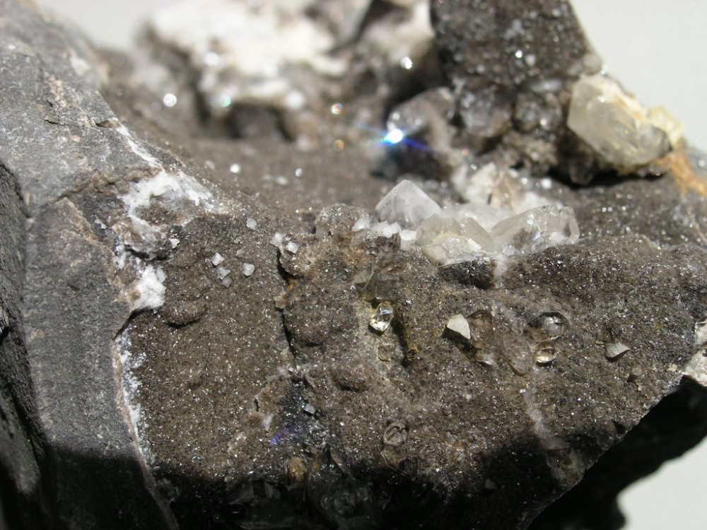

Le second, un quartz diamant dans un septaria, juste la localisation (à mon avis difficile car il y en a à plusieurs endroits)
post-20097-0-32674100-1413962408_thumb.j

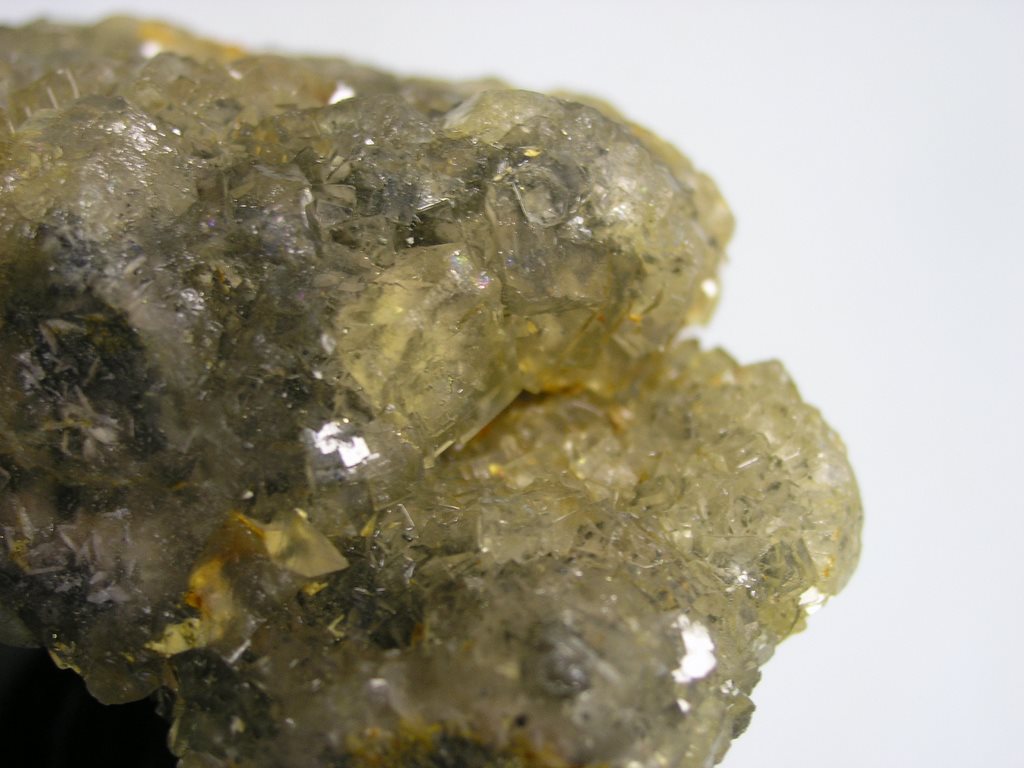

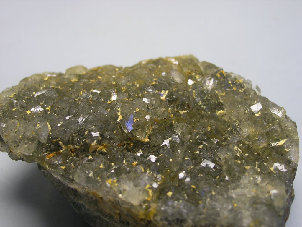

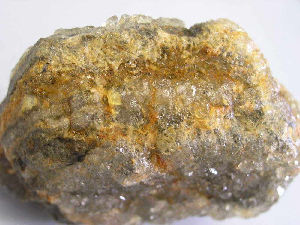

Et le dernier, une fluorine, juste la localisation. Il y avait dessus une argile beige très compacte, que j'ai pu à peu près enlever au Karcher :
post-20097-0-33878400-1413962460_thumb.j
post-20097-0-29375500-1413962470_thumb.j
Merci à vous pour votre contribution. Mon fils est attaché à savoir d'où viennent les mineraux et fossiles de sa collection.
Sur ton septaria regarde en détail des éventuelles associations et décris les SVP cela peut aider
Sinon pour la fluo, pas Français, je dirais une provenance de Villabona dans les Asturies - ESPAGNE.
Jojo38
Déjà merci pour cette nformation.
Pour le premier (mineral inconnu), il y a 2 petits morceaux de pyrite-cube (pas parfait)
Pour le quartz diamant, aucune autre association visible......
Je pense que ça va pas être facile.......
Oui je confirme...
Pour la deuxième cristallisation, possible ANKERITE, sinon y aurait-il une cristallisation quelque part, transparente avec cette forme,
cristallisation plate? puis refais des photos de la fluo pour voir la gangue.
Surtout regarde attentivement dans tous les recoins de ta pièce, ça peut être petit.
post-4877-0-86924000-1413978005_thumb.pn
Les cristaux incurvés mieux visibles sur ces dernières photos rappellent bien Ankérite

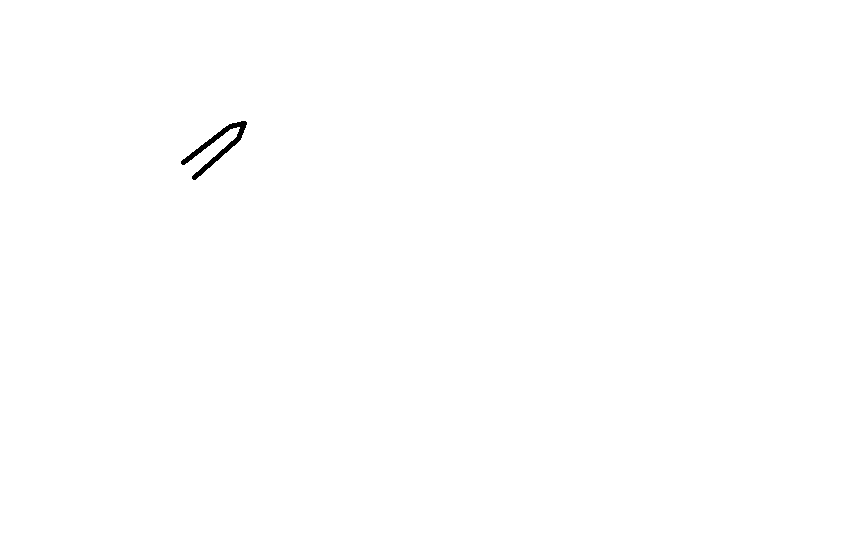

et pour le dessin, trouves-tu un indice identique, voir comme celui-ci également
qui désigne de la Célestite
Septaria de Ribiers 05, avec quartz diamant, probablement célestite, si marron Ankérite.
Pour avoir été la bas j'ai souvent constaté que les septarias avaient toujours une ammonite à l'intérieur (plus ou moins grande)
Salut grenadof,
Entièrement d'accord avec toi pour le site mais je voulais des précisions sur éventuelle présence de celestite tel que je l'ai décrite car cela peut correspondre à d'autres endroits.
celestite possible car j'en ai trouvé, aprés j'y connais pas toute les variétées de cristallisation de la célestite, il est vrai que pour ta pièce ca me fais plus penser calcite ou dolomie, mais je suis pas spécialiste
Merci de vous y intéresser. Pas de cristaux type celestite. Et pour l'ammonite, je ne peux pas être catégorique à 100%, mais je ne pense pas que ce soit ça (vu au binoculaire), mais il y a un léger encroutement, alors....
Bonjour seb,
Compte tenu que tu ne rencontres pas sur ton septaria de cristallisation de Celestite, ce qui aurait pu nous donner une indication de site plus ciblé là, la provenance peut être de différents endroits.
En ce qui concerne le site de Remuzat, les septaria une fois ouverte présentent une couleur noir sombre donnant ainsi un joli contraste avec les Quartz souvent de belle taille, très limpides et d’une pureté parfaite.
Pour moi, ton septaria serait certainement Drômois soit de la région de Die ou du Col de Peyruergues où ce genre est classique et basique sans aucune autre cristallisation.
Puis, comme le signale également grenadof les Alpes de Haute-Provence avec le Ribiers, ont donné aussi des septaria un peu identique, détail d’après les écrits il est plus question pour les cristallisations selliformes de Dolomite que d’Ankérite avec bien sur quelques fois suivant le secteur la présence d’ammonite.
Voilà pour tes infos ce que je peux dire, pas simple pour être plus précis. :desole:
