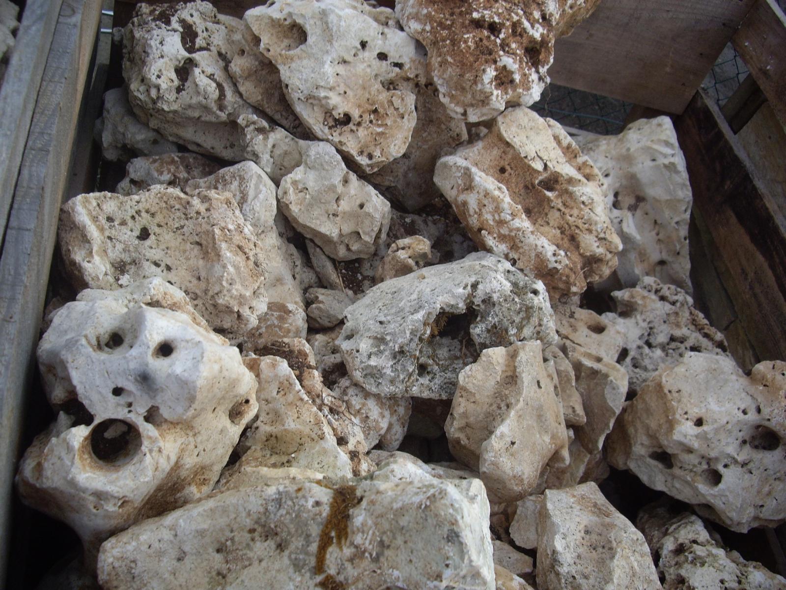

Je suis tout nouveau sur le forum, et debutant en mineralogie, geologie. J'aimerais savoir quelle type de roche calcaire l'on appele 'pierre du lot' que l'on trouve souvent en jardinerie pour elaborer des murets, des rocailles. Je dit peut etre une betise mais est ce du tuff?

Non, pas tuff, mais un calcaire (plus ou moins pur... dolomitique ?) bien érodé par les circulations d'eau..." karstifié ".

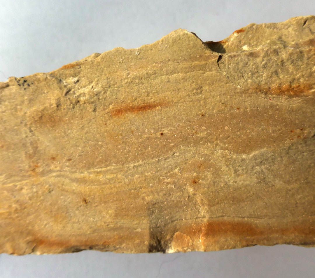

Une photo d'une surface de cassure fraîche pour avoir une idée de la texture, du grain ?
Pour connaître l"origine géologique précise il faudrait contacter l'exploitant de carrière (localisation sur carte géologique).

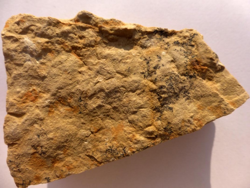

Merci pour ces infos Kayou... J'essayerai de casser une roche pour prendre une photo.

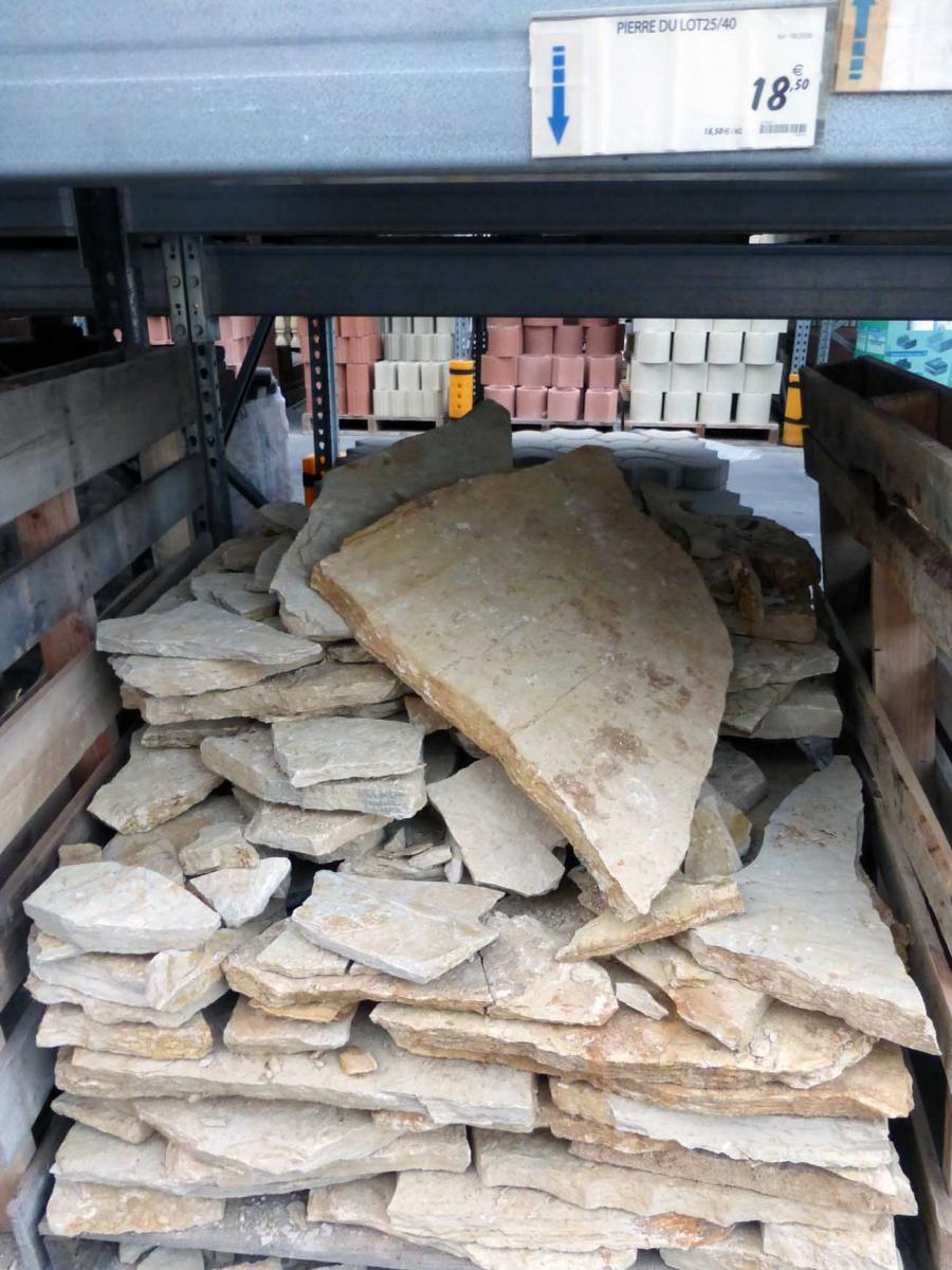

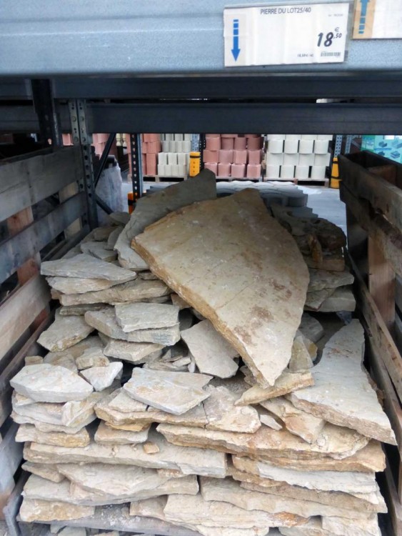

Aprés Manu34 , Si tu as lu mon precedent post,je precise que je suis debutant donc aucune notions en geologie, mineralogie... Et je pense avoir posté ce sujet dans la bonne section... sur ce, j'accepte tes excuses... :D
Pour preciser, je suis vendeur en jardinerie, et je voulais savoir quel type de roche cela etait car mon chef et mon patron sont assez vague a ce sujet. Pour la provenance des roches je vais essayer de me renseigner, en esperant que cela ne vienne pas d'une centrale d'achat...
On vends aussi des roches plates pour faire des pas japonais avec des "fougeres fossilisées" . Je posterais les photos dans la section appropriée prochainement.

kayou a déjà donné l'essentiel de la réponse.
en général ,appellation pierre du Lot = calcaire sublithographique de la région de Crayssac (voir messages précédents)
les 'fougères fossilisées ' sont en fait des dendrites d'oxydes de manganèse et de fer, formations minérales et non fougères fossiles auxquelles peuvent faire penser leurs arborescences...
les exploitants du secteur de Crayssac - environs de Cahors - dégagent parfois avant d'atteindre les couches de calcaire se débitant en dalles, le type de calcaire 'perforé' que tu nous montres , ils parlent souvent de 'pierres à trous'(cf message de kayou, je confirme, c'est plutot un calcaire massif dolomitique , attaqué par des racines, acides humiques, ... qui mènent à ce genre de perforations. j'ai posté il y a quelques mois ou plus quelque part sur le forum une photo d'un gros bloc de ce type faite à Crayssac, il faut que je recherche le sujet)
... Edit : voilà , sujet retrouvé, photos étranges ou insolites, page 69 http://www.geoforum.fr/topic/7719-photos-etonnantes-ou-insolites/page-69
