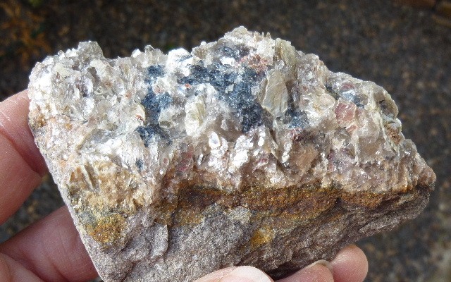

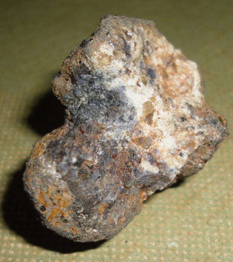

Sur la côte vendéenne, on a découvert récemment en morceaux épars (pas encore trouvé le filon d'origine) de beaux filons dans des plaques demicaschistes.
Sur ces filons bourrés de mica blanc, des sortes de nodules foncés nous ont interpelés.

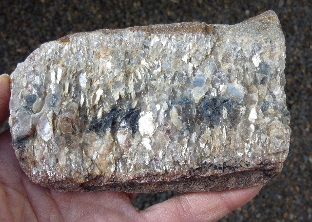

Vu en cassure plus transversale :
Ces nodules foncés sont localisés dans la partie centrale des filons.

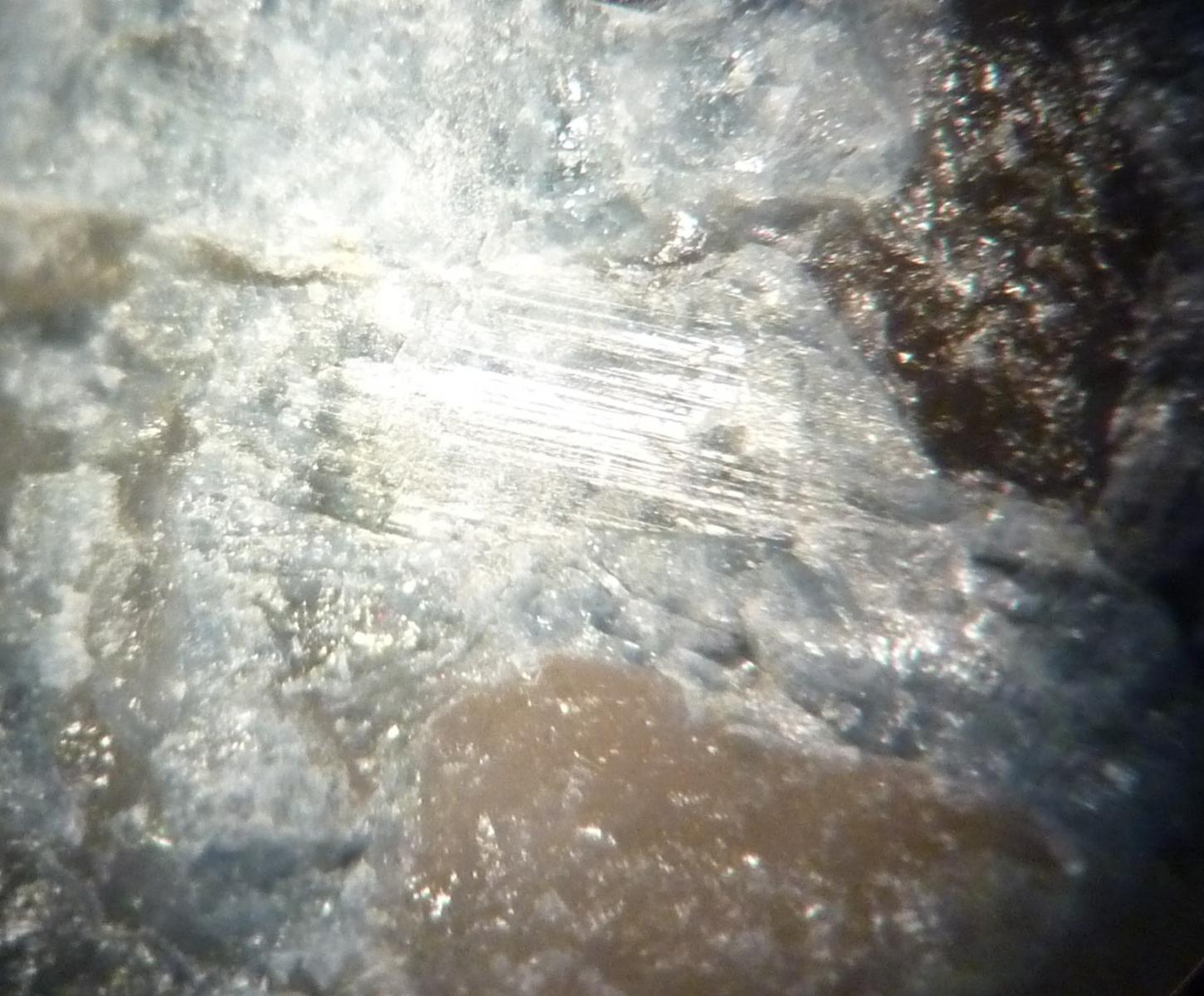

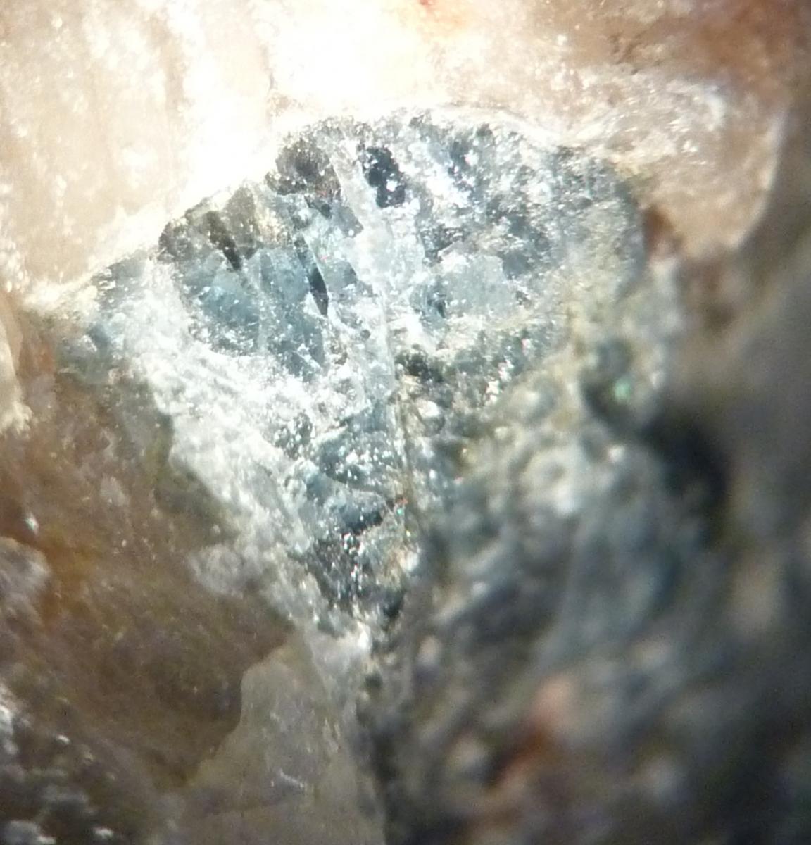

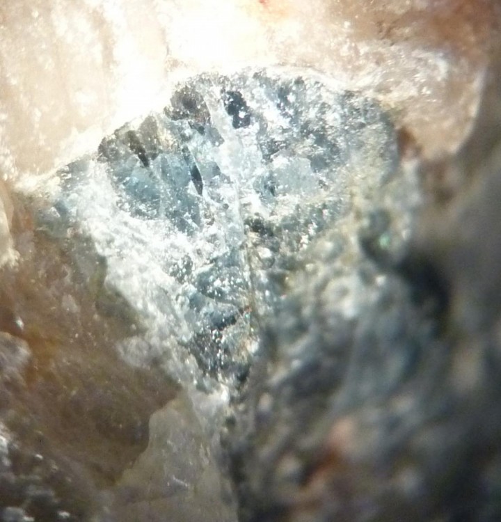

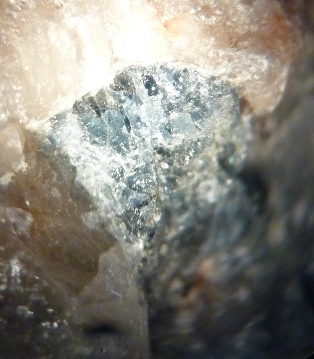

Une observation à la loupe binoculaire montre la présence de mica blanc bien sûr mais aussi de quartz, de tourmaline et d'un minéral (le minéral-mystère) qui apparait très foncé en masses épaisses (bleu-vert très foncé) mais vert plus clair en masses moins épaisses.
Pas facile de faire des tests ; les cristaux sont hyperfracturés et souvent associés au quartz. Mais quelques essais sous bino me laisse penser quand même que ca raye le verre. L'éclat est vitreux et aucun action de HCl à froid.
Peu compétant dans les minéraux de pegmatite, votre avis serait le bienvenue. Ma petite idée perso passera après.

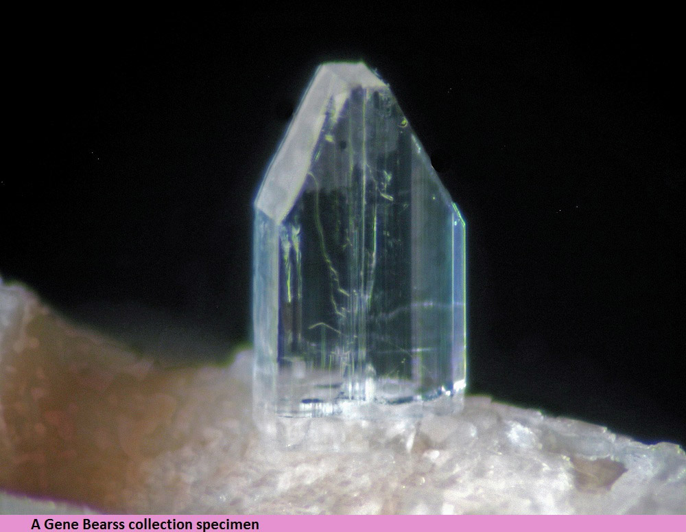

Des photos un peu plus nettes sont-elles possibles ? Certes le béryl est souvent strié dans le sens de l'axe du cristal, mais l'euclase aussi !! (clivage parfait !)

Pour les photos je suis pas trop équipé, juste un APN à travers une bino. Et comme plusieurs minéraux s'interpénètrent, pas évident de tester celui qui m'intéresse. Faudrait que je trouve l'origine du filon et trouver des échantillons un peu plus homogènes.
Quelle différence utile il y aurait entre l'euclase et le béryl ?
Pas seulement la densité Claude !! l'Euclase a un clivage parfait ! Une petite expérience simple consisterait avec la pointe d'un bon couteau (et oui !!) à voir si ,sur les "stries" on peut , par une bonne pression, voir si le minéral déjà se clive. Avec le béryl cela ne serait pas possible, avec l'Euclase oui !
