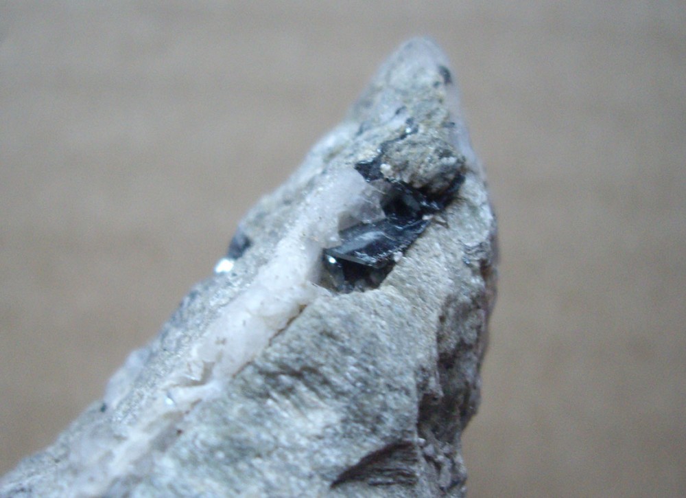

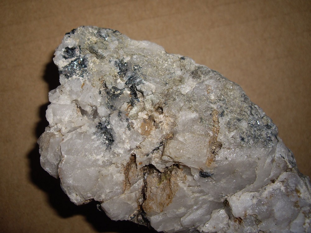

slade Posté(e) 12 octobre 2014 Signaler Posté(e) 12 octobre 2014 Bonjour à tous, Je creusait en montagne en ce dimanche (Beaufortain, combe de la Neuva) lorsque la pluie m'a forcé à une retraite anticipée et, sur le chemin du retour j'ai trouvé ce caillou, il a surement du tomber du sac d'un autre cristallo car les roches environnantes ne correspondent pas et il était en plein milieu du sentier. la gangue est composée de quartz avec un encaissement de schiste verdâtre et brillant. Les cristaux sont bleu ciel et opaques, d'un éclat métallique presque miroir et le seul cristal intacte est tabulaire et m'a tout de suite fait penser à une Ilménite mais la couleur me semble beaucoup trop différente. pour ce qui est de la dureté, entre 6 et 9, non rayé par un couteau mais rayé par du carbure de silicium. j'ai fait quelques recherches et je pense à de l'hématite, ce qui colle avec la couleur, la dureté et le faciès. Sauf que la trace est noire.......... place aux photos! le cristal tabulaire : sans flash : avec flash : Citer

slade Posté(e) 13 octobre 2014 Auteur Signaler Posté(e) 13 octobre 2014 Le 12/10/2014 à 19:55, phénacite2 a dit : Faut prendre un parapluie, comme ça, tu ne trouveras pas de dysthène !! J'avais pas pensé au disthène! Ni au parapluie d'ailleurs, mais comme je suis pas en sucre et que ça ne résous pas le problème de dangerosité du pierrier mouillé, je pense m'en passer! L'idée du disthène me plait bien car comme j'ai déjà trouvé la tourmaline il ne me reste plus qu'à trouver le point triple et avoir un orgasme minéralogique, mais sur géowiki il es dit que le disthène a une trace blanche ce qui ne colle toujours pas avec la trace noire de mon échantillon... L'éclat non plus, le mien est vraiment métallique. et pis les photos que je trouve sur le net ne ressemblent pas dutout dutout. Merci pour ton idée Phénacite mais je pense que c'est pas ça.... Citer
1frangin Posté(e) 13 octobre 2014 Signaler Posté(e) 13 octobre 2014 ilménite ... mais dureté entre 6 et 9 !!!!!!!!!!! déjà si tu as une couleur de trace c'est que c'est moins dur que la porcelaine sinon yaurait pas de trait de couleur !! Citer
slade Posté(e) 13 octobre 2014 Auteur Signaler Posté(e) 13 octobre 2014 Le 13/10/2014 à 09:37, 1frangin a dit : ilménite ... mais dureté entre 6 et 9 !!!!!!!!!!! déjà si tu as une couleur de trace c'est que c'est moins dur que la porcelaine sinon yaurait pas de trait de couleur !! J'ai testé la dureté sur la grande face du cristal tabulaire et il ne se raye pas avec un couteau ou une lame de ciseaux donc si je me goure pas c'est bien 6 ou + Pour ce qui est de la trace je l'ai faite avec un des cristaux cassés donc moins dur j'imagine. Peut-être est-ce tout simplement de l'hématite et la trace trop foncé que j'observe est due aux cristaux cassés qui sont oxydés ou que sais-je.... Citer
le sablais Posté(e) 13 octobre 2014 Signaler Posté(e) 13 octobre 2014 Essaie de gratter un "cristal" ; si tu obtiens des particules très fines, observe à la bino (lumière par en-dessous) ; si c'est de l'hématite tu ois observer (au moins sur les bordures) une couleur bien rouge Citer
slade Posté(e) 13 octobre 2014 Auteur Signaler Posté(e) 13 octobre 2014 Le 13/10/2014 à 10:52, le sablais a dit : Essaie de gratter un "cristal" ; si tu obtiens des particules très fines, observe à la bino (lumière par en-dessous) ; si c'est de l'hématite tu ois observer (au moins sur les bordures) une couleur bien rouge j'ai pas de bino mais je vais essayer de bricoler un truc avec paire de jumelles, loupe, et lampe à led. J'ai du temps libre Citer
1frangin Posté(e) 13 octobre 2014 Signaler Posté(e) 13 octobre 2014 cristal cassé ou pas la dureté reste la même ! ensuite il faut peut être se poser la question est ce que le cristal est le même minéral que ceux inclus dans la gangue ... Citer
phénacite2 Posté(e) 13 octobre 2014 Signaler Posté(e) 13 octobre 2014 Le disthène s'altère en produits micassés... ilménite aussi comme le suggère Laurent ? tu peux faire une photo un peu plus mieux ?? Citer
Entre2Roches Posté(e) 14 octobre 2014 Signaler Posté(e) 14 octobre 2014 C'est de l'hématite ;o) Pas de disthène dans cette zone... Citer
slade Posté(e) 14 octobre 2014 Auteur Signaler Posté(e) 14 octobre 2014 Je suis bien d'accord avec Roger et 1frangin pour de l'hématite. J'ai gratté ma pièce sous toutes les coutures mais je n'ai pas réussi à voir de rouge sur les débris ou les cassures. à part l'endroit ou j'ai rayé le cristal avec le carbure de silicium, le fond de la rayure est marron et avec un peu d'imagination il est pas loin du rouge. Je vous ai pris une petite foto du cristal (je fais avec les moyens du bord...), les couleurs tirent sur le jaune (éclairage halogène) mais on voit ce qui ressemble à une petite rose d'hématite en haut a droite du cristal et en plein milieu la rayure. Citer
min56 Posté(e) 15 octobre 2014 Signaler Posté(e) 15 octobre 2014 Oui, d'accord pour hématite. La trace n'est pas tout le temps super rouge.... Citer
