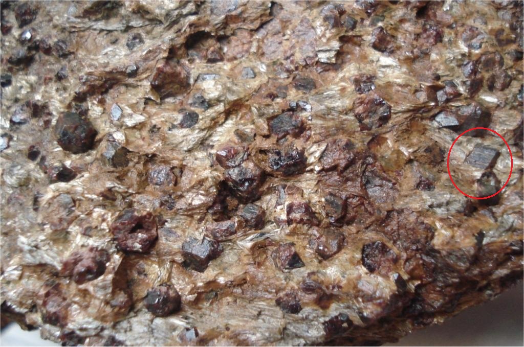

Bonjour à tous et à toutes,
J'aimerai mettre en valeur ces morceaux de collobriérite-grenatite des Maures. Cela dit un dépôt blanchâtre-jaunâtre est déposé. En tant que débutant, j'ai pensé à un dépôt d'origine fongique-végétale etc... donc j'ai plongé le bloc dans de la javel concentrée. Nada... :) Donc j'imagine que c'est un dépôt d'origine minérale, une oxydation ?
Qu'en pensez-vous ? Est-il possible de la retirer sans attaquer les petits grenats ? Sachant que le tout s’effrite bien sur, la roche est friable.
J'ai passé sous l'eau les roches, du coup cela donne un aspect mouillé sur l'image (ma macro n'est pas terrible) :
Merci,
DAVID
on parie ? (que t'as raison ?)
Va falloir beaucoup de tact pour notre ami de le sortir de sa gangue(mica ?) intact !! donc ?? hein, pour l'instant c'est cubique !!
( de toute façon que tu le veuilles ou non le grenat c'est cubique !!)
Pour l'instant c'est cubique ? Ok alors jusqu'à preuve du contraire les cochons volants et les éléphants roses existent :) non plus sérieusement, tu penses que c'est une cube, je pense que non et on ne peut rien savoir avant de l'avoir dégagé point ! :)
Ouf !! il n'a pas changé notre Lionel national !!( que je salue !) Oui le grenat est dans un système cubique !( même si sur la photo, on peut admettre que c'est trompeur ! voilà tout !)
amitiés
stef
ps: des photos plus précises seraient éloquentes quant à une formation amphibolitique. (où sont les plagioclases ? simple interrogation sans prétention, je ne veux pas vexer !)
La "collobriérite" n'est pas une amphibolite mais plus une grenatite. D'après Lacroix : almandin, grunerite, fayalite, magnetite, apatite, pyrite et pyrrhotie. En proportions variables d'un site à l'autre, en fait la roche se compose de grenats, "cimentés" tantôt par la grunerite tantôt par la pyrite (même un temps exploités pour le fer ...)
En fait, dans les amphibolites des Maures, on a du mal à trouver de l'amphibole macroscopique. Peut être en lame minces ?
Pour avoir pas mal prospecté ces sites à grenats, je n'y ai jamais trouvé que : grenat, grunerite, pyrite. Aucune trace des autres ...
Bonne chance David

Merci Stef pour ces précisions. Je peux essayer de faire des photos de ce composé de surface qui correspond à la description du livre de G. MARI ("substance jaunâtre, fibreuse et rayonnée (c'est exactement ça que je vois) qui appartient à la famille des amphiboles"), oui ces pièces sont bien des grenatites car les grenats remplissent l'espace et en effet ils ne sont cimentés que par de fines couches et le tout est TRES TRES friable sauf sur quelques échantillons. Donc il reste juste à déterminer la fine couche. Je peux demander à un ami de me faire une image macro ultra précise, peut-être ce WE comme ça vous pourrez statuer car mes images ne sont pas assez "macro" pour mettre en valeur cette couche minérale.

Voilà, j'ai pu faire des photos grâce à un ami en macro. de la fameuse substance qui vous pose problème à l'identification, là on voit bien cette matière :
Voilà Stef, alors amphibole ou pas ?
(en tout cas c'est pas organique).
DAVID
