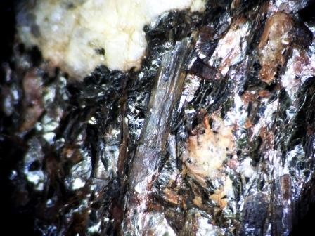

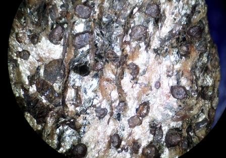

En cherchant les champignons dans les Maures, on a rencontré de nombreuses plaques contenant de très petits grenats en grands nombres (rien pour la collection) et cette plaque de roche. Est-ce de la staurotide ?
Merci d'avance,
DAVID

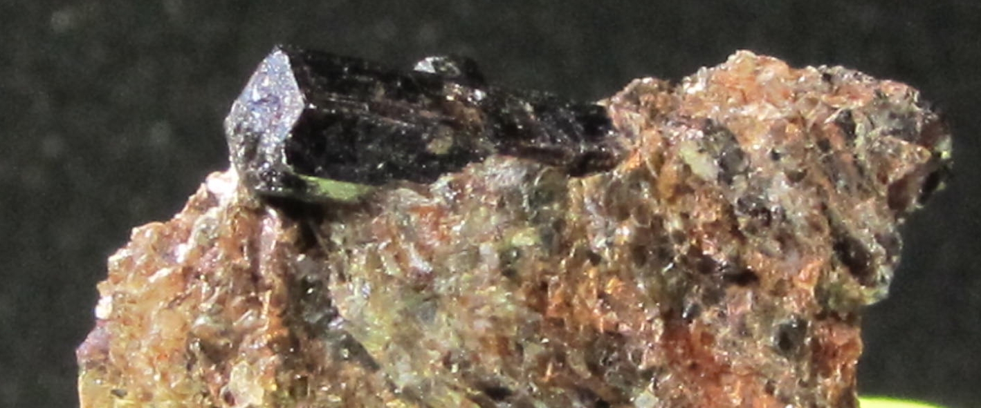

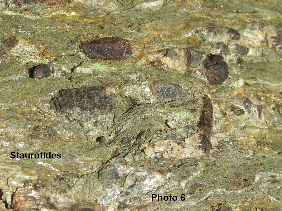

La staurotide des Maures, de la Verne au Cap Nègre en passant par le col du Canadel s'identifie très bien et ne ressemble pas du tout à la photo ci-dessus. Peut-on avoir l'échelle de ce cliché? Ci-dessous, qq photos de staurotide et schorl du côté du Rayol-Canadel.
post-10083-0-36783900-1413186922_thumb.j
post-10083-0-50992200-1413186950_thumb.j
post-10083-0-30988600-1413187013_thumb.j

Pour l'instant, je n'ai toujours pas compris la différence entre la staurotide et la tourmaline que l'on trouve dans les Maures. C'est sympa d'avoir des images, peux-tu m'expliquer la différence visuelle ? Je vais refaire une photo avec un décimètre si tu veux.
On m'a donné tourmaline pour cette id là :
http://www.geoforum.fr/topic/29222-saurotide-vs-tourmaline/
Secteur de la Verne cette fois. Comment on fait la différence entre deux bâtonnets ? ^^ je débute...
merci,
DAVID
Les batonnets n'ont pas le même système cristallin : tourmalines = système trigonal (par exemple les macles sont peu fréquentes) ; staurolite (si, si, c'est la bonne orthographe) = système monoclinique (avec des macles fréquentes à 60 ou plus rares 90°)

Soyons sérieux. Est-ce que si on grattouille ces bâtonnets avec une aiguille en acier:
-ça ne fait rien?
-ça s'effrite facilement?
-ça fait une poudre blanchâtre?
-ça fait des petites paillettes?
-ça fait de débris qui collent à l'aimant?
Dans quel endroit précis des Maures l'avez-vous trouvée?
Néodyme
C'est très corrodé, je n'ai pas assez d'expérience. Je ne sais pas si je peux suggérer de casser un coin en espérant voir des cristaux plus frais?
Pour l'aiguille, une aiguille à coudre fera l'affaire (c'est de l'acier), ou un canif bien pointu.
Qu'en pensent les spécialistes?
Néodyme

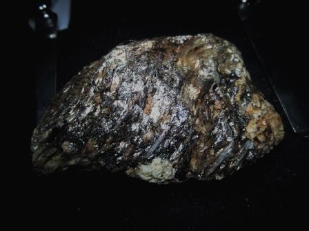

Hier, je suis allé faire un petit saut au col du CANADEL.
Je connaissais ce site surtout pour ces staurolites et je connais les grenats aujourd'hui "difficilement" accessibles du cap nègre.
Je suis donc allé la-haut pour voir si on pouvait y trouver des grenats.

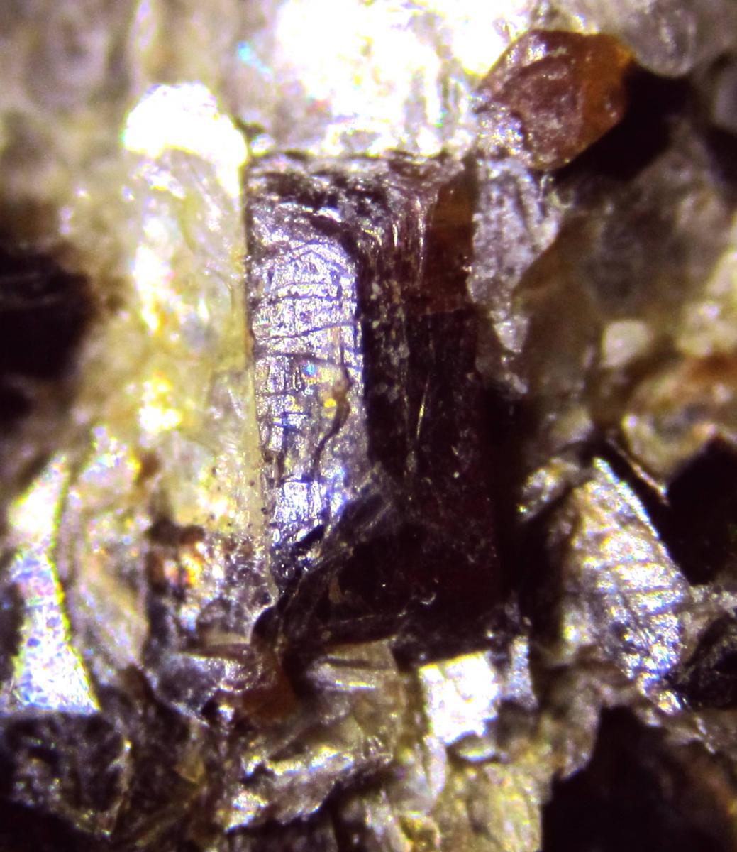

Voici l'une des pièces que j'ai ramassé...
Pouvez-vous me confirmer la présence de grenats au col, ainsi que la nature du cristal incolore transparent ci-après: cyanite à mon avis?
merci
Tu n as pas compris mon interrogation
Je connais bien les staurolites, ca ce n est pas mon probleme
Sur cette piece, et sur d autres que j ai nettoyees hier soir, je pense identifier nombre de grenats rose.
Mais comme l almandin se transforme en staurolite au dessus de 500ºC, et que je n ai pas connaisance de la presence de grenats au col du canadel, je vous en demande confirmation
Pour l autre mineral, il est incolore et translucide donc pas tourmaline,
quartz ayant garde les stries des mineraux autour ou aluminosilicatea mon avis, est ce donc une cyanite incolore?
Merci
Alors mon avis se portais sur les premières photos
La première photo c'est à mon avs, de la tourmaline, bien que nombreuse et très altéré.
Oui c'est possible d'avoir des staurotides avec des grenats, mais la tourmaline peut aussi accompagner le grenat.
Pour le disthène, c'est possible aussi. A savoir que la staurotide et le disthène sont comme même un peu plus rare que le grenat et la tourmaline.
Pour la dernière photo je ne vois pas bien, je n'exclus pas la tourmaline car elle peut prendre pas mal de couleurs et peut être tout à fait être transparente, en plus il me semble que c'est assez petit comme cristallisation, donc c'est d'autant plus possible que à cette taille on arrive à une bonne qualité de tourmaline (transparence). Au vue de la forme je dis tourmaline. Le disthène aurais un penchant blanc ou bleu et serais plus en 'lamelles fines' (mais vue la taille c'est un argument de faible valeur que j'ai là), la staurotide je sais que çà existe en transparent mais bon ... c'est assez exceptionnelle.
Après je ne connais pas bien les lieux, je pense que d'autres personnes seront surement plus qualifié.
Pas tourmaline mais biotites...
Dans un contexte de métamorphisme régional, le disthène collerait bien. Il faudrait d'autres photos, mais le clivage (bon voire assez difficile) ~ perpendiculaire à l'allongement est visible. Ce qui élimine déjà le quartz (et même la staurolite). Il faudrait voir s'il y en a pas un parallèle aussi, sur une section basale par exemple.
