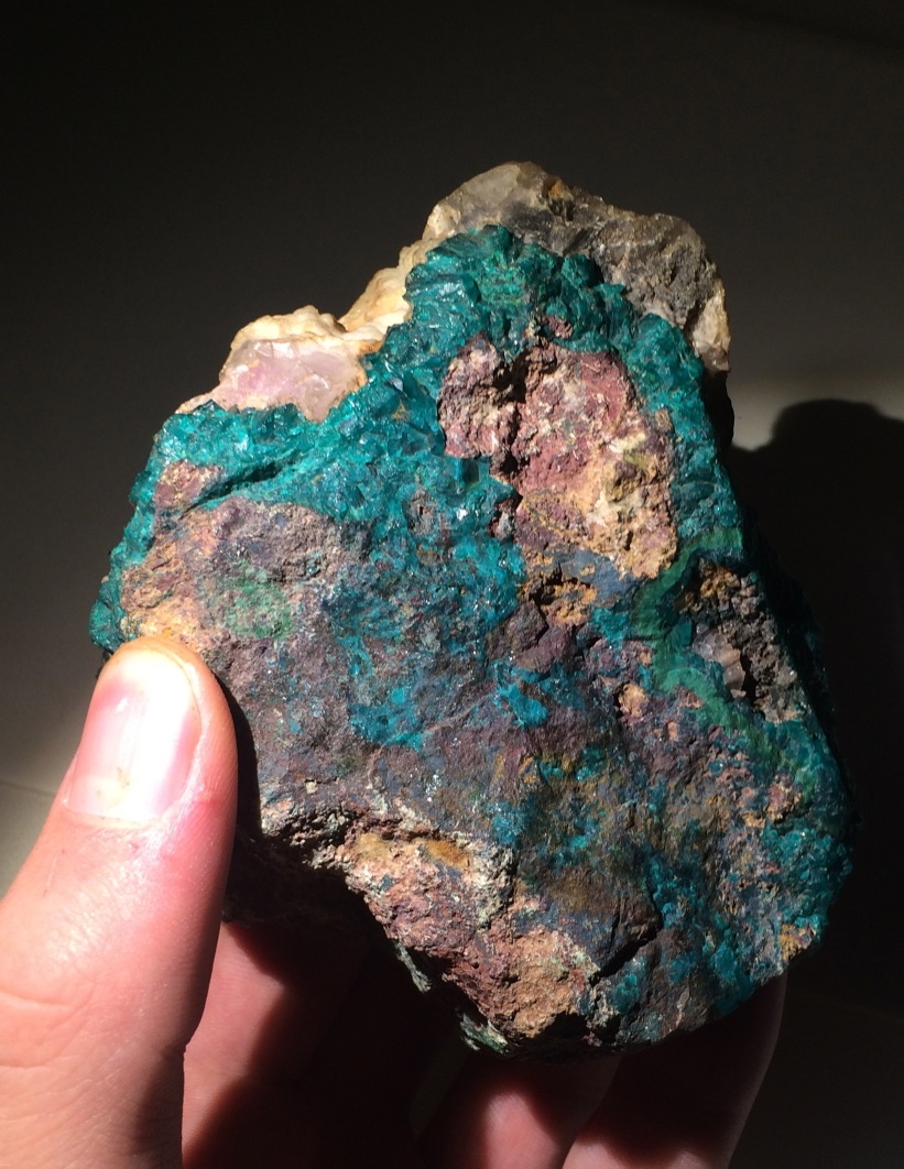

je commence avec ce qui est pour moi une dioptase avec du quartz rose et un encroutement par dessus..
Congo plus que probablement mais où?? j'ai fait quelques recherches sur le net mais rien trouvé ..
(encore une fois déso pour la qualité, mais pas mon bon appareil à portée..)
une vue de 'face', avec dioptase cristallisée dans le bas de l'image
post-10446-0-97222300-1412626868_thumb.j

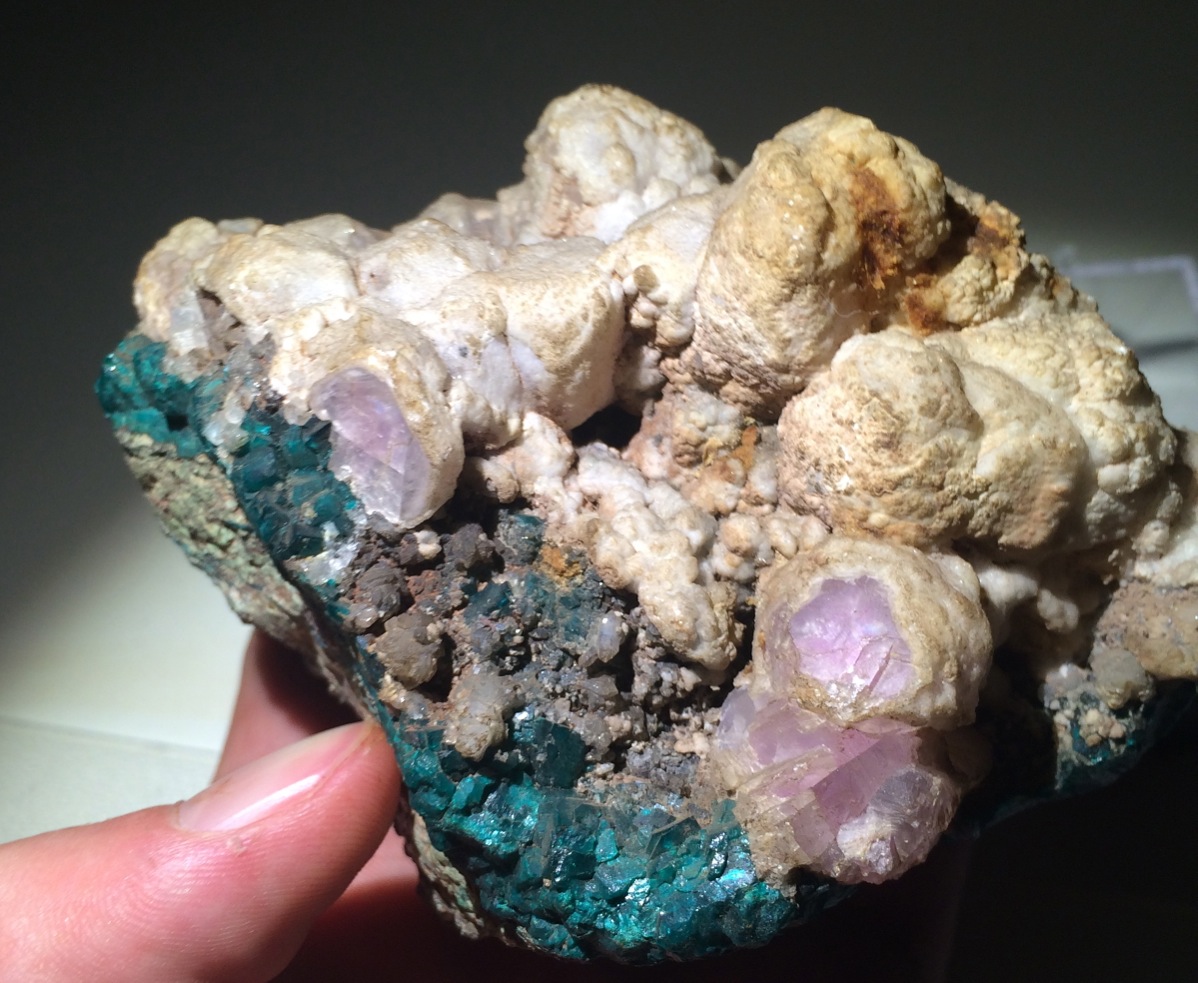

la gangue, avec de la dioptase massive
post-10446-0-67226300-1412626917_thumb.j

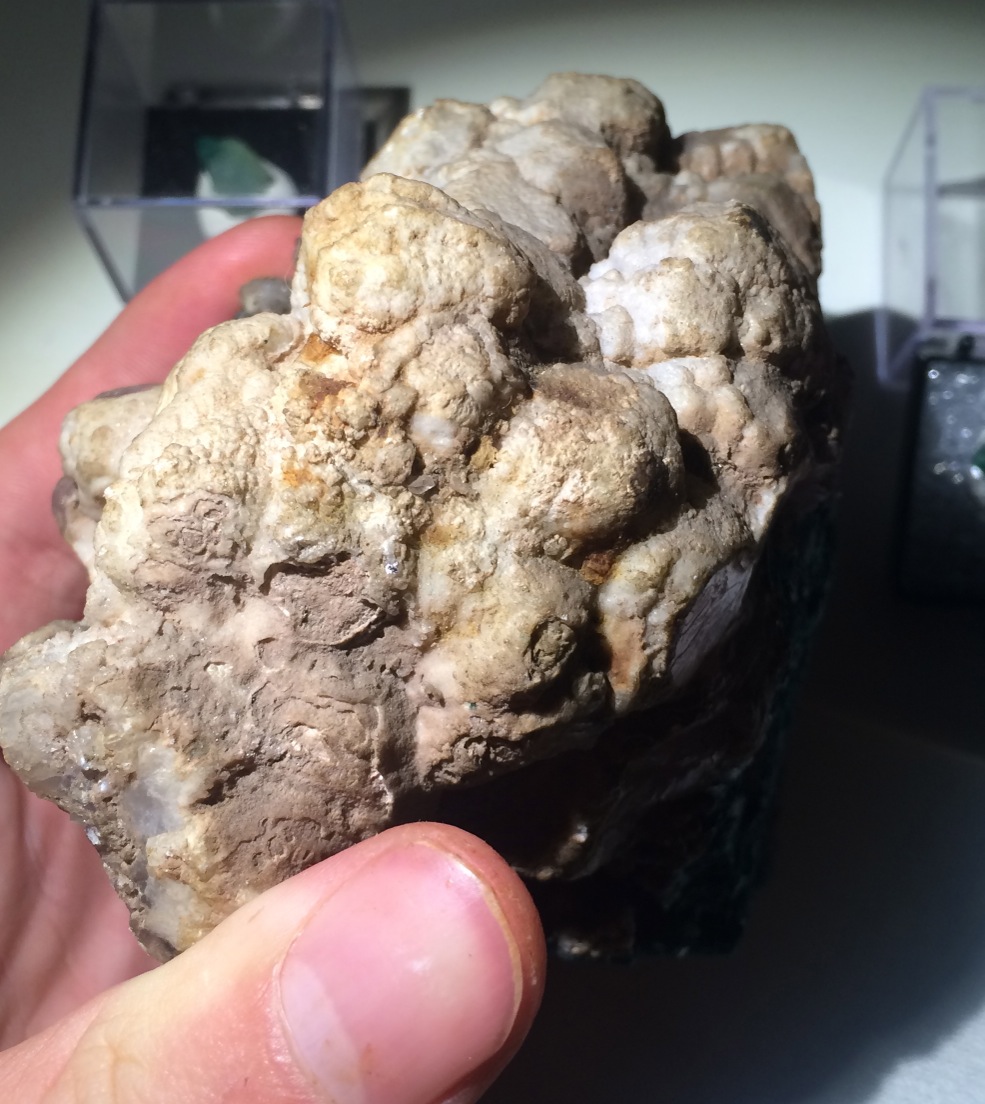

l'encroutement
post-10446-0-74841500-1412626954_thumb.j
j'ai pas mal hésité pour le quartz (avec la calcite notamment) mais le test à l'acide ne donne pas de réaction. en plus il y a un petit cristal de quartz très clairement identifiable dans la zone où la dioptase est cristallisée..

quartz rose ?? j'ai du mal : jamais vu un quartz rose avec des clivages bien nets comme ça ! (le quartz rose ne clive pas !)
calcite ou fluo ...
si ça peut aider ...
ha oui : tests dureté sur l'encroutement , le rose.. pareil pour hcl !
re ha oui pour le quartz parmi la dioptase !

vous aviez raison c'est bien de la calcite, il y a une belle effervescence... a mon avis l'acide que j'avais utilisé la fois passé devait etre un peu trop vieux :)

Congo possible (Katanga ?) ou plutôt SW africain (Tsumeb ?) la calcite rose est cobaltifère c'est classique mais je n'ai jamais vu de tels encroûtements de surface dans les gisements du Congo. Possiblement de la calcite tardive sans cobalt. Les cristaux verts; dioptase probable. Il y a possiblement des sulfures de Co (carrollite ?) dans ce specimen l'espèce de gaine vert-noir de la photo 2 ressemble à une auréole réactionnelle de carbonate de Cu-Co
