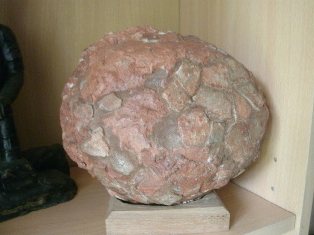

Bonjour à toutes et tous
Ma curiosité s'est éveillée sur la forme symétrique et totalement ronde de cette roche; Elle possède un sillon circulaire à sa base.
Poids : 4,5 kg
Densité : 3
Diamètre : 21 cm
Lieu : Monts de la vallée de l'Hérault.
L'identification d'une météorite est exclue. Je vous remercie pour vos suggestions.
Au plaisir de vous lire.

4,5 kg pour 21cm de diamètre ?! :question:
Tu es sûr de ta densité?
Comment l'as-tu calculée?
Peut-être nodule (avec une densité de 3 ??? :huh: ), mais plutôt galet pour ma première inmpression....
Le basalte a une densité approchant les 3, 3.2, 3.3... Peut-être faut-il s'orrienter vers cette piste?
Attendons d'autres avis.

J'ai utilisé la bassine d'eau à ras bord pesée avant, puis immersion de la roche . La différence me donnait le volume. Pourrait -il y résider un fossile ? Merci pour ton intervention.
Monts de la vallée de l'Hérault...ça reste vague !
Le Mont Saint Clair, à Agde ? :gratte-tete:
Une indication plus précise permettrait d'avoir une idée du contexte, etc, etc...(localisation, coordonnées sur carte topographique ou géologique...)
Sinon = nodule du paléozoïque, faudrait des photos de détails pour vérifier s'il y a la structure "cône in cône", etc, etc...
Et éventuellement éclater le nodule sur son plan équatorial pour voir si des fois il n'y aurait pas un trilobite caché dedans.

1frangin m'a rappelé que j'ai aussi un tas de nodules de ce genre ( de 10 à +30cm de diam.) chez mon beauf.
J'avais pas dessuite fait le lien parce que chez lui ils sont quasi sphèriques.
Quand on les casses, on y trouve parfois des fossiles de ce qui pourrait être des rostres ou des radioles (suis pas experts), et aussi parfois de la pyrite.
Ils se trouvent dans du schiste noir, et il en a tellement qu'il en fait des bordures!
Si ça interresse quelqu'un du coin pour y jeter un coup d'oeil....

J'ai trouvé un jour un nodule aplati à +/- 1km de ceux cités plus haut. Et à peu prés sur le même étage.
Bourré de limonite et trés friable, je l'ai ouvert et j'y ai découvert un joli trilobite qui est parti illico en milles morceaux :desole::fache: :fache: .

Il s'agit d'un nodule "cône in cône" qu'on trouve dans les faciès schisteux de l'Ordovicien de Cabrières. Ces nodules ont d'ailleurs fait la réputation mondiale de Cabrières car on y a trouvé des trilobites.

AGENT cite "monts de la vallée de l'Hérault" c'est à lui de nous préciser le nom de la Commune. Pour ma part je les connais très bien pour en avoir récolté sur les communes de Cabrières et de Péret. Au siècle dernier ils ont fait la réputation de Cabrières. De nos jours il est extrêmement rare d'en découvrir et les chances d'y découvrir un trilobite sont de l'ordre de 1 trilo pour 30 nodules. Ils ne sont pas très évidents à ouvrir, il faut marteler tout le pourtour du nodule. A noter que les très gros ne donnent rien. Quant à l'origine de leur formation, le paléontologue Raymund Feist m'avait expliqué qu'on suppose que le nodule s'est formé dans un cours d'eau à partir d'élément tourbillonnant, algues, carapace de trilo mort...

Ben les nodules de chez mon beauf ils sont pas du tout comme ceux présentés sur dans le lien.
Ils sont très dur. L'interrieur est homogène. Ils sont plus sphériques et ont comme un bourrelet sur leur "équateur" (j'ai pas trouvé l'expression exacte).
Par contre celui qui est parti en milles morceaux y ressemblait franchement mais de couleur plus ocre avec poussière jaune sur les doigts (limonite).
Pour la localisation de découverte de ton spécimen AGENT, perso j'aurais pas mis Cabrières dans les monts de la vallée de l'Hérault, mais bon c'est perso.
Comme disent Kayou et paléonto34, une localisation précise avec nom de la comune ou zone aurait été souhaitable.
Il faut comprendre que la géologie du département de l'Hérault est tellement complexe, qu'en quelques centaines de mètres tu te retrouve sur un sol complètement different et d'un tout autre âge.
Ouvre-le ton nodule qu'on voit ce qu'il a dans le ventre ! :marteau:

Je ne doutais pas que ton nodule cône in cône provienne du secteur Cabrières-Péret. Allez on croise les doigts pour qu'il y ait une bébéte à l'intérieur !
Je possède la thèse de Pierre Berard " Trilobites de l'ordovicien inférieur des monts de Cabrières " qui est parue en 1986. Tu m'as donné l'occasion d'y jeter à nouveau un coup d'oeil, en ce qui concerne la probabilité de découverte de trilobites à l'intérieur des nodules il dit : " A l'heure actuelle, ces ramassages si abondants au siècle dernier sont devenus rarissimes, les viticulteurs, les premiers, ouvrant tout nodule au fur et à mesure du passage du tracteur. Ne perdons pas de vue que la proportion de nodules fossilifères est faible; dans mon étude systématique infra relative aux espèces (les plus courantes) appartenant à la famille des Asaphidae, fournies par les nodules cône in cône, j'ai indiqué quelques pourcentages basés sur les centaines, intacts ou partiellement brisés, que j'ai pu récolter en un demi-siècle dans la totalité des Monts de Cabrières : à peine 1% des nodules présente un exemplaire trilobitique valable, environ 10 % un fragment déterminable.
En ce qui me concerne je prospecte à Cabrières depuis plus de trente ans (surtout en archéologie minière) et je fais systématiquement les charruées. J' ai récolté une bonne dizaine de trilobites dans les nodules et j'ai ouvert les nodules avec le marteau de géologue. Je ne connais pas la méthode par choc thermique. Tiens nous au courant de ton expérience !

AGENT, si ton nodule est un tant soit peu lité, c'est à dire des "couches" dans la structure comme les schistes, je suis septique sur la méthode "choc thermique".
Généralement un schiste qui prend un choc thermique ça fait tout plein de petits...

je vous présente le résultat de l'ouverture de ce nodule. Il me semble qu'un fossile à carapace est présent. Je continuerai le nettoyage mais avec un outil qui apportera toute la délicatesse nécessaire pour essayer de le mettre à jour en entier. Pourriez valider ma vision et identifier ce fossile dans le temps. Merci à vous

Moi je n'y vois pas de fossile, mais bon ...
Une forme bombée ne signifie pas qu'il y a quelque corps ayant vécu jadis naguère là dedans :P

Ce n'est pas une illusion, il y a bien une forme bombée. Mais mère nature peut très bien en faire sans que ce soit une fossile me semble-t-il. Et je n'ai pas dit que j'étais sur qu'il n'y avait rien.

Pour compléter les données, je confirme que j'ai les mêmes proportions sur les nodules que je récolte dans le nord du 44.
Pour un trilo bien conservé environ 1% et pour un trilo entier parfait 1 sur 200 a 300 nodules...
