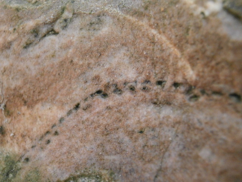

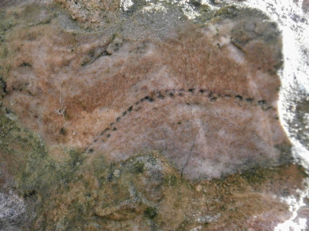

Lepisosteus Posté(e) 18 octobre 2014 Auteur Signaler Posté(e) 18 octobre 2014 Deux vues plus rapprochées, comme promis. Citer
Next50MY Posté(e) 26 octobre 2014 Signaler Posté(e) 26 octobre 2014 C'est à mettre dans le registre bioconstructions. voir les "lamines" successives. pour la partie en pointillé, je parie sur du bryozoaire. qui recouvre temporairement une construction algaire. Au dessus, re-belote, constructions algaires. apres ca se complique avec la diagenese, comprenant compaction, expulsion de fluide, epigenies aboutissant au stade actuel. 1frangin, le bivalve c'etait une bonne idee pour la form generale mais dans ce cas tu n'aurais pas des lamines qui remplissent l'interieur de la coquille et des orifices "tubulaires" dans la coquille sur deux niveaux, c'est inconnu chez les mollusques. Citer
1frangin Posté(e) 26 octobre 2014 Signaler Posté(e) 26 octobre 2014 idée de minéralo ! bon tant pis ... on essaye ! Citer
Lepisosteus Posté(e) 26 octobre 2014 Auteur Signaler Posté(e) 26 octobre 2014 Ok! Va pour un bryozoaire alors, mais vu le peu d'indices discernables je pense qu'on va en rester là, identification complète impossible je pense...(Bilamellaire?) Merci beaucoup! Citer
