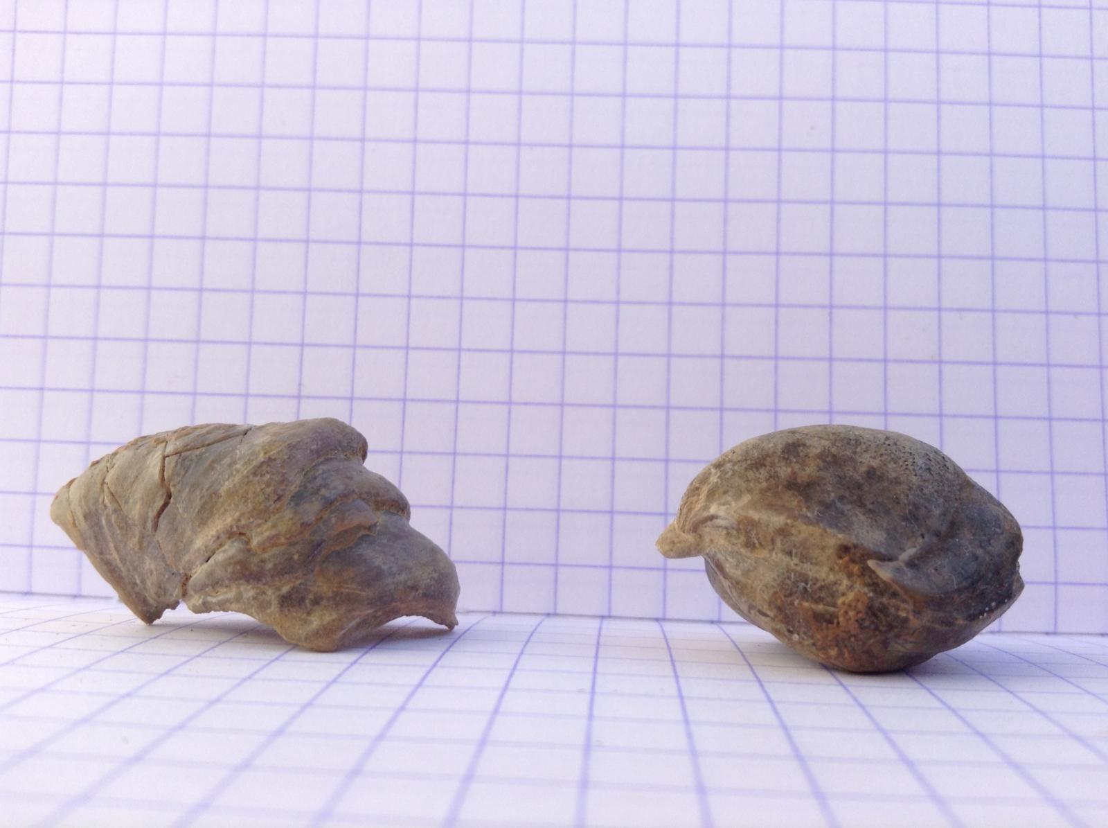

A gauche: Zeilleria quadrifida morphe bicorne
A droite: Zeilleria quadrifida morphe quadricorne
T'es dans le Pliensbachien et même dans le Carixien.

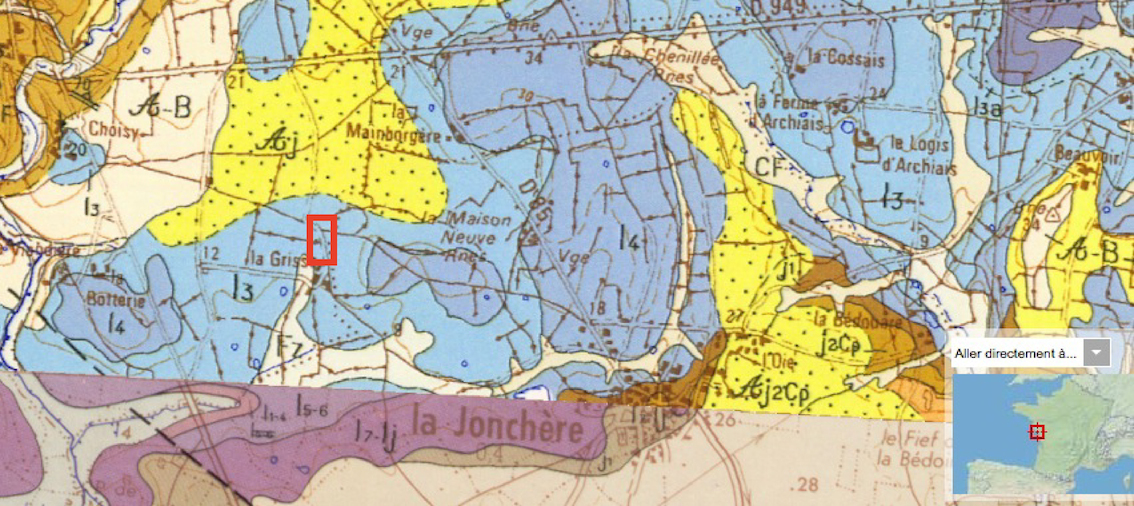

En me référant à la carte géol et à la page wikipedia pour les légendes, j'avais déterminé que je me trouvais dans le sinemurien, mais bon, je suis pas à 5 millions d'années près!

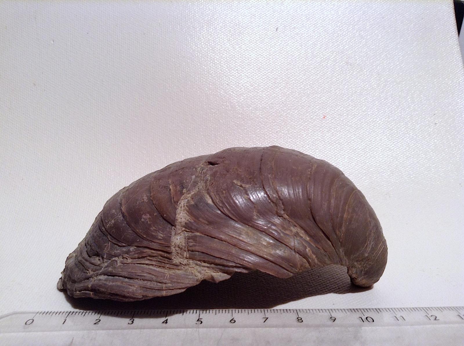

Sinon, j'ai une belle gryphée :

Ah, et en ce qui concerne les deux autre photos (IMG-2413 et IMG-2416) Je crois deviner qu'à droite c'est une espèce de Zeilleria quadrifida (n'est-ce pas?) mais à gauche?
Une idée?
merci
Très belles trouvailles !!! Il y a de quoi fouiller encore ? Sinon j'y passerai bien ;)
Zeilleria quadrifida est daté du Pliensbachien sup. d'après Fischer (Guide des Fossiles de France, 3e ed., Dunob), le Carixien ce n'est pas le Pliensbachien inf. ?
Gryphae cymbium ou obliquata, trop plate pour être gigantea.

Clairement c'est du Pliensbachien. Ces espèces de brachiopodes n'existent pas au sinémurien ;)
Je dois avoir un souci de lecture alors.
Voici ce que je trouves:
post-20961-0-74835100-1411810877_thumb.j
avec cette légende sur wikipedia: l3-4 : Sinémurien (calcaires en dalles, calcaires à silex)
Aidez-moi à comprendre, je suis débutant!
merci
Sur ta capture d'écran grace à la limite entre 2 carte différente on s'apperçoit que le l3-4 de ton site correspond au l5-6 de l'autre carte. Surement que l'une des deux es plus anciennes et que l'autre et que entre temps les datations ont été affiné/corrigé.
Autre solution, tu à affaire à une mini lentille de Pliensbachien au milieu du Sinémurien, trop petite pour avoir été vue et donc signaler sur la carte.

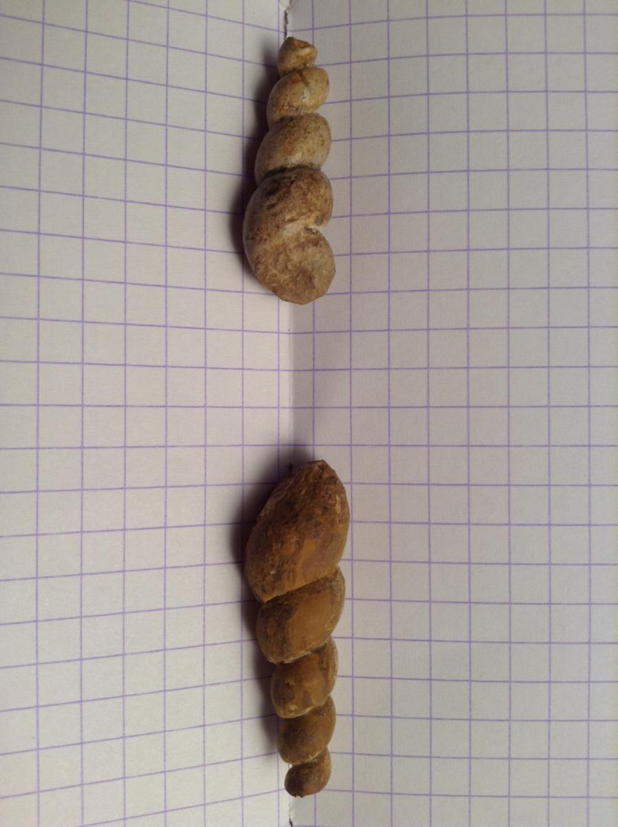

Je ferai des échanges avec joie, mais j'en ai qu'une poignée pour l'instant. J'y suis allé hier et j'ai trouvé trois Zeilleria quadrifida et deux moules interne de gastéropode.
Merci Walden, j'aimerai identifier l'espèce plus précisément, quelqu'un a une idée? (Bon ok, je vais aller m'acheter un bouquin, est-ce que le guide delachaux serait un bon choix?
Je doute que les moules internes de gastéropodes puissent être identifiés, du fait que ce sont des moules internes. Avec un peu de chance il peut n'y avoir que quelques espèces identifiées sur le gisement ce qui le permettrait mais avec un livre généraliste, tu vas te casser les dents.

Oui, en effet, en réfléchissant bien, je me rends compte que l'identification est pratiquement impossible.
