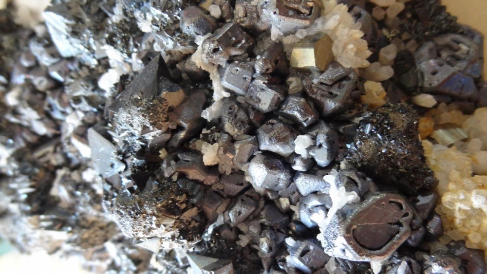

Bonjour à tous,
De nouveau, j'ai une jolie pièce dont malheureusement je n'arrive pas à déterminer toutes les pierres...
Sauf erreur, il y a :
* de la pyrite (forme ?)
* de la tétrahédrite
* du quartz...
Celle qui me questionne est celle qui ressemble à de la galène (couleur argent mat, formes arrondies), bien visible sur la photo n°1...
Et si toutefois vous connaissiez la provenance de ce type de pièce ce serait parfait :)
Merci d'avance pour votre aide
Stef

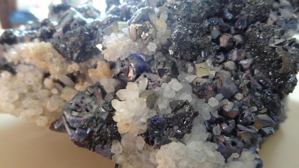

post-9983-0-63827700-1411659916_thumb.jp
post-9983-0-79101300-1411659953_thumb.jp

Squelettiques ? Qu'entendez-vous vous par là ?
Les cristaux de ? Galène ? font différentes tailles. La plupart un peu plus petit qu'un petit pois sinon plus grands
Je vais essayer de vous joindre d'autres photos si besoin
Merci, stef
PS: en fait, la pierre qui me questionne le plus est celle en bas à droite sur la première photo. Elle fait a peu près la taille d'un ongle de pouce et elle semble "coupée" (comme une géode). Et cela fait comme une "coque"... Pour finir je précise que certains de ces cristaux sont comme irisés... Est ce que le bismuth peut être trouve sous cette forme (arrondi)?
Ça vient certainement d'Herja si roumain, les galènes sont très ressemblantes..
Les cristaux squelettiques sont des cristaux qui ont crû très rapidement, qui sont souvent creux / présentent des dépressions ou qui forment des dendrites. Votre cristal étrange "la coque" sur la première photo est une galène squelettique.
De manière générale, la galène est squelettique sur l'échantillon.
Sinon, comme les autres, paragenèse classique à sulfures : sphalérite (les espèces de masses brillantes qu'on voit à droite et en haut à droite sur la dernière photo) / galène gris mat / pyrite dorée cubique / tétraédrite (les cristaux noirs pyramidaux) et des petits quartz par-dessus
