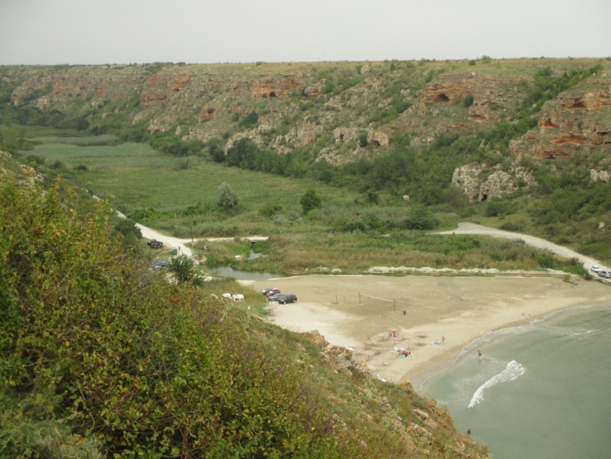

Ce que j'essaye de dire, c'est que cette petite vallée à l'air d'avoir été remplie à la suite d'une élévation rapide du niveau de la mer parce que:
- ce n'est pas une vallée ou le fleuve à sapé progressivement les rives en méandrant: le fond est parfaitement horizontal, marécageux, avec des étangs.
post-10543-0-70175200-1414448959_thumb.j

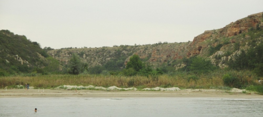

J'ai pris cette photo quand j'étais sur la digue opposée à la plage, pratiquement au niveau de la mer. Pour la comprendre il faut regarder de nouveau celles du paragraphe 1. La pente du milieu de la photo est à 800m de la plage. Entre elles s'étend un long marécage plat.
- Les versants de la vallée ont une pente de l'ordre de 30° au moins, et ne se raccordent pas au fond plat par une pente intermédiaire, ce qui serait le cas d'une forme plus ancienne. Donc les versants doivent continuer avec la même pente sous le niveau de remplissage et le profil réel transversal de cette petite vallée doit être un V, dont le fond est rempli.
- Le ruisseau qui la parcourt à seulement quelques km de long pour une altitude de départ de 100m. C'est donc une pente assez importante sur son profil en long, que se termine à environ 800m de l'embouchure par un partie marécageuse. Une érosion latérale des versants par le cours d'eau n'a pas pu se faire depuis qu'il y a un marécage. Donc c'est un autre argument démontrant que la pente en long du ruisseau se prolongeait sous le niveau du sol actuel. Le niveau de la mer etait nettement plus bas et la vallée était en V jusqu'à son embouchure.
L'élévation du niveau de la mer a formé une ria qui s'est ensuite comblée, probablement en partie par les sédiments amenés par le ruisseau, et en partie par le sable de la mer.

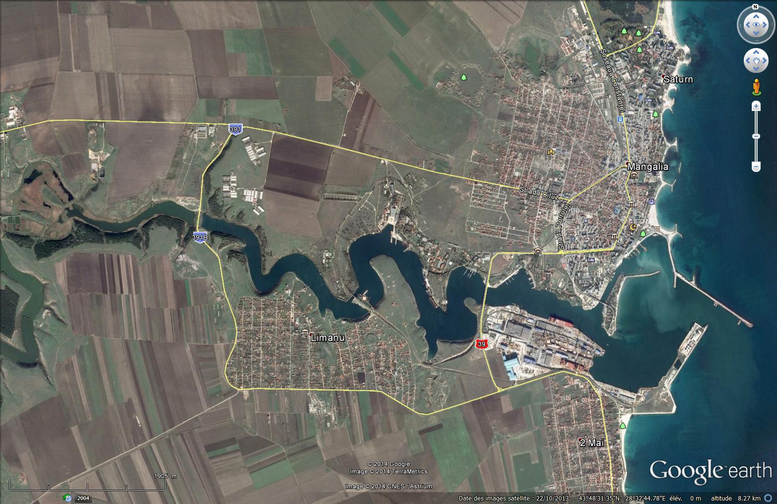

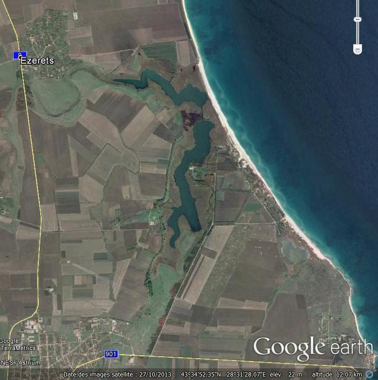

Il faut corréler cela avec les autres embouchures ennoyées qui sont plus au nord sur la même côte. Quatre d'entre elles sont barrées par un cordon de sable, parce qu'il s'agit de petits cours d'eau à faible débit. La ria de Mangalia et celle d'un cours d'eau plus important et est restée ouverte sur la mer.

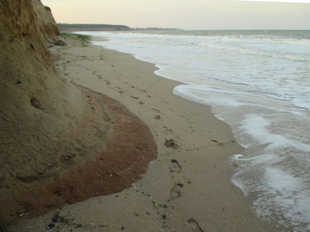

On voit que ces petites falaises sont actives, les grosses vagues atteignent leur pied et laissent du sable et des algues.

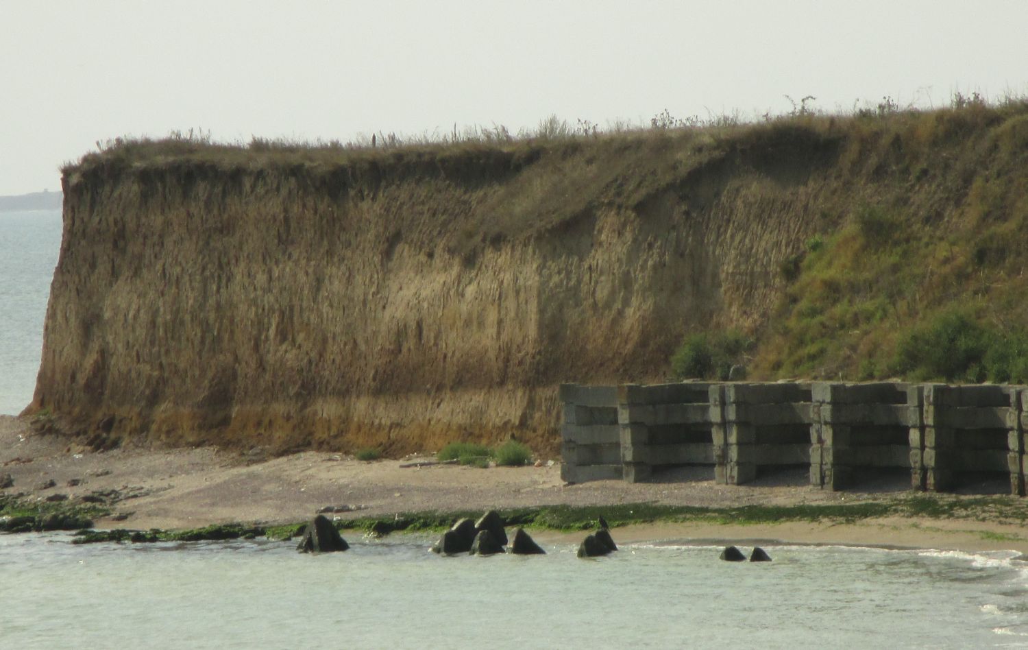

Le blockhaus témoigne aussi du recul de la falaise
post-10543-0-11874900-1415180766_thumb.j
ainsi que ce mur de protection en béton.
On voit donc que l'érosion littorale est active, mais la question est: depuis quand?
En plus je crois qu'un très un faible relèvement de niveau récent, voire contemporain, suffit pour réactiver l'érosion des falaises.
