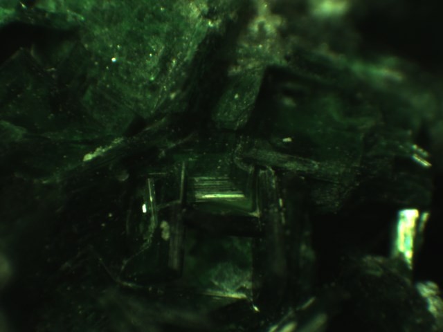

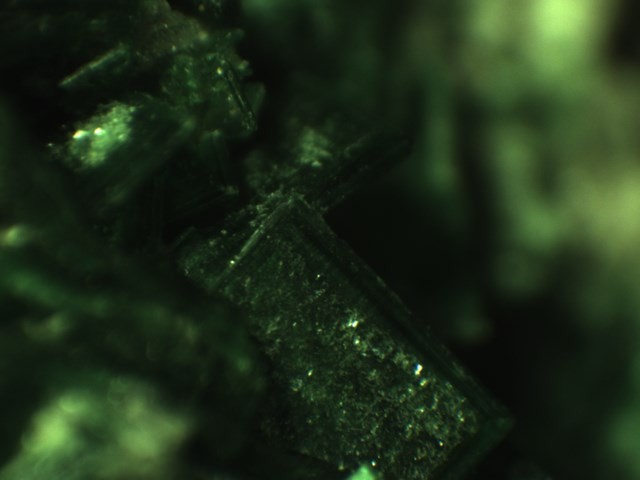

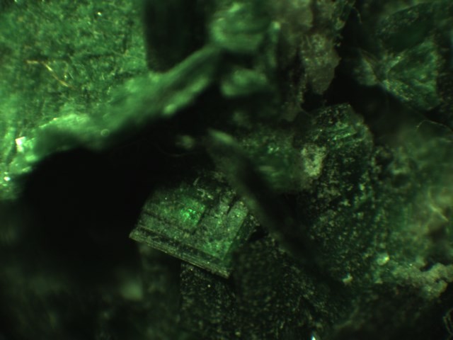

J'ai fait sur un vide grenier l'acquisition de plusieurs minéraux dont un
ma particulièrement séduit par sa couleur verte.
Après l'avoir observé à très fort grossissement sous ma loupe binoculaire
je me suis aperçu qu'il s'agissait d'un bloc de torbernite.
Pourriez vous me donner quelques conseils pour la conservation de celui-ci.
