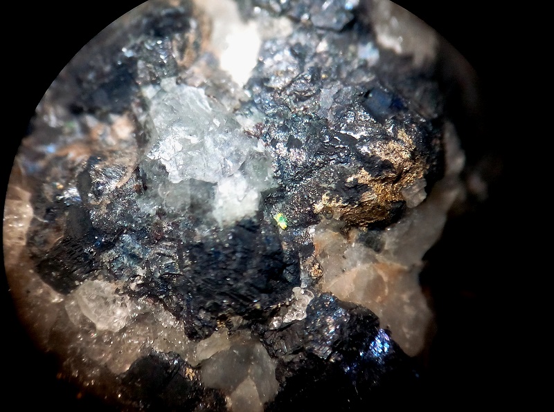

Bonjour!
J'ai des microminéraux que j'arrive pas à identifier sur un bloc de sulfures de Pribram (voir ici, il y a : stromeyerite, bornite, chalcocite, sphalerite, Ag natif).
Localité : http://www.mindat.org/loc-5642.html

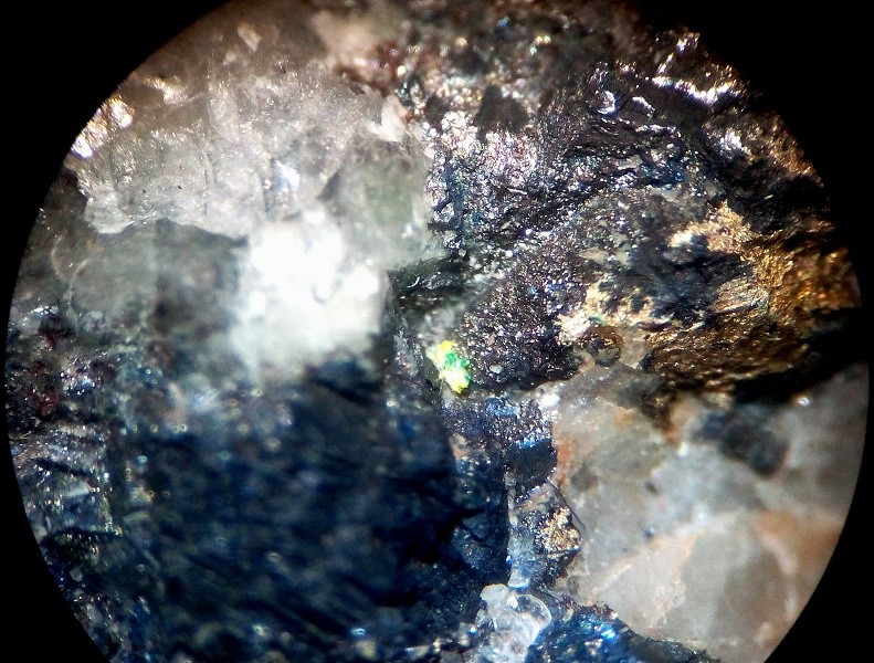

Le premier est un cristal isolé tabulaire jaune avec un peu de vert dessus (autre espèce?), le seul sur tout l'échantillon. Taille : - de 1/2 mm
Dans ce qui est signalé sur Mindat, j'ai retenu ça : Bindheimite (Oxyplumboroméite), un oxyde donc, Vésignéite ou Volborthite pour le vert (vanadates, mais ça c'est vraiment pas sûr vu que j'arrive même pas à faire la map sur le vert tellement c'est petit) ou alors de la Métatorbernite.
Ça parle à quelqu'un?
L'autre que je voudrais identifier c'est la masse dorée à droite du machin jaune. Je pense pas que ce soit de la chalcopyrite, il y en a ailleurs sur l'échantillon sous forme de petits filonnets et elle a pas exactement cette couleur. En plus elle est d'habitude irisée, pas là. J'ai pensé à un élément natif, or ou electrum (vu que c'est blindé d'Ag), ça colle?
Désolé des photos, j'ai pas le matos nécessaire :triste:
post-18100-0-41470800-1410701262_thumb.j
post-18100-0-73430600-1410701256_thumb.j
post-18100-0-13365100-1410701259_thumb.j
Merci!
Bon, alors ça avance, d'après un pro tchèque :
pas d'or macro à Pribram, il y en a eu dans la veine Posepny, donc bien dans ce mix là mais c'est très (très) petit.
Ça serait plutôt un sulfure ou alors de l'argent, faut que je teste la dureté mais j'suis pas chez moi :triste:
Le truc coloré, serait-ce une merdouille posée dessus? C'est pas parti en soufflant, en grattant un peu peut-être..
on voir pas bien, alors quelques candidat en vrac (d'apres mindat):
couleur or a bronze: pyrite, marcassite, chalcopyrite, bornite, arsenopyrite, nickeline, pyrrhotite, or (electrum), argent
...faudrait essayer de savoir si la couleur est bien propre au mineral ou s'il s'agit juste d'une couleur d'oxidation superficielle, eventuellement tester la conductibilité electrique, et trace (ou couleur de la poudre ecrasée au microscope) si possible
jaune: chapmanite, bindheimite (aka oxyplumboromeite), (meta)autunite, willemite, fluorapatite
...verifier aux UVL et UVC serait un debut+forme cristalline
vert: malachite, pseudomalachite, brochantite, libethenite, (meta)torbernite, vesignieite, volborthite, mixite, mottramite
Ok, merci ;)
Pour les trucs colorés, c'est exclu en fait, parce que tout ce qui est cité n'a pas du tout été trouvé dans cette veine (Posepny) avec ce matériel là, pas la même association ni rien.. donc saleté je pense.
Ok pour les sulfures, je vérifierai pour l'oxydation.
