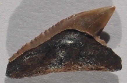

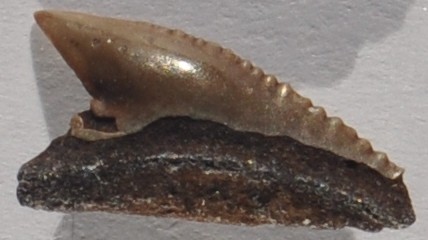

merci au deux participants , j'aurais du mettre un rogatons tout moche qu'est ce que c'est d'ou ca vient , j'aurais tres certainement obtenu plus de réponses enfin.
sinon une réponse obtenu par une personne de mes connaissances :
Pourrait correspondre à une dent latérale supérieure de physogaleus ; difficile de préciser l’espèce vu l’état de la dent ; cette dent fait aussi penser à GALEOCERDO, mais les dentelures mésiales sont simples alors qu’elles sont en général secondairement découpées ; elle se rapproche donc plus de PHYSOGALEUS

Concernant la dent de PYB, qui était le sujet initial.
La double crenulation de la couronne, n'est pas un argument suffisant pour discriminer Galeocerdo.
Pour certaines dents, ce caractère est présent et d'autres non, et notamment sur les formes bartoniennes du BP.
