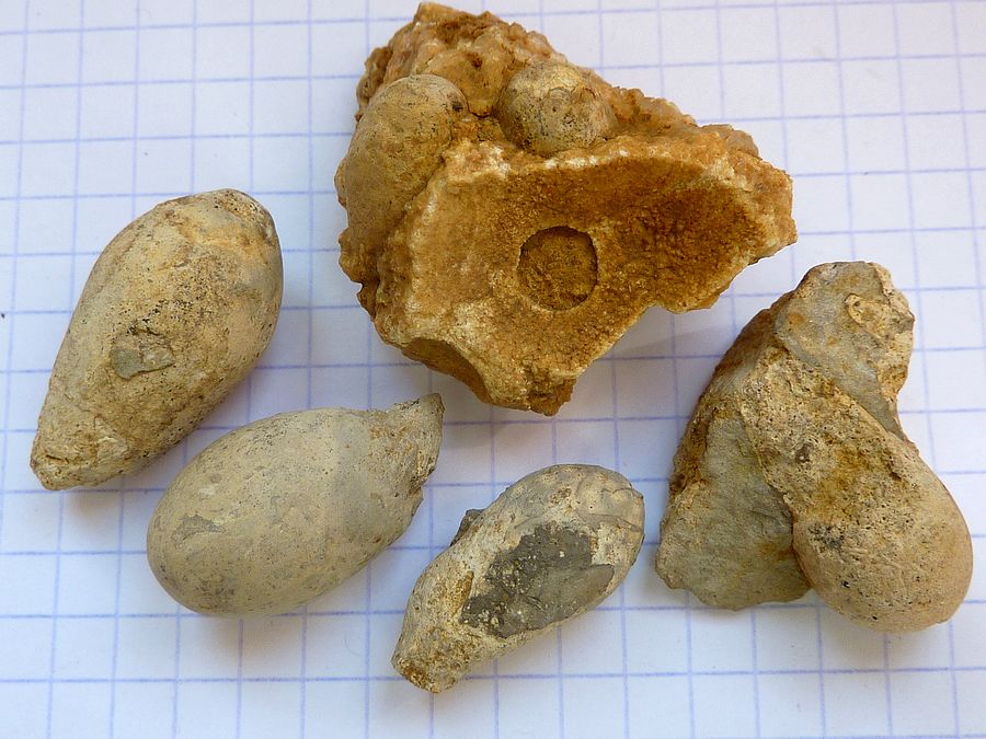

il y a une évolution du genre avec des petites différences à chaque étages. Les Pygomalus et les Pygorhytis sont tous de la famille des Collyritidae, au bajocien les Pygomalus sont un peu plus épais (plus haut) et font pensé aux Metaporinus du callovien (même phylum). Pygorhythis (Bajocien Bathonien) est différent voir : Pygorhytis ringens (AGASSIZ, 1836). On retrouve les Collyrites aux Callovien avec là, plusieurs espèces. Dans ton message, oui ce sont des Collyrites elliptica du Callovien.
Voici un Pygorhytidae : http://www.nhm.ac.uk/research-curation/research/projects/echinoid-directory/taxa/taxon.jsp?id=137 et http://www.bajocien14.com/article-pygorhytis-ringens-100449356.html d’après A Vadet
un Collyritidae : http://www.nhm.ac.uk/research-curation/research/projects/echinoid-directory/taxa/taxon.jsp?id=149
un autre Collyritidae, Pygomalus :http://www.nhm.ac.uk/research-curation/research/projects/echinoid-directory/taxa/taxon.jsp?id=138
à noter : pour A Vadet les Pygorhytis sont des Pygorhytidae, pour mnhn des Collyritidae : http://science.mnhn.fr/institution/mnhn/collection/f/item/b11397
oui, ça ressemble, ( pas les mêmes pages pour moi ) il y a aussi Lithophaga inclusa de l'Oxfordien qui est très proche du moins pour la forme ... donc remplissage de terrier ampulliforme de bivalve taraudant. Lithophaga fabella est du Bathonien, ça correspond .

Ok, mystère résolu, merci!

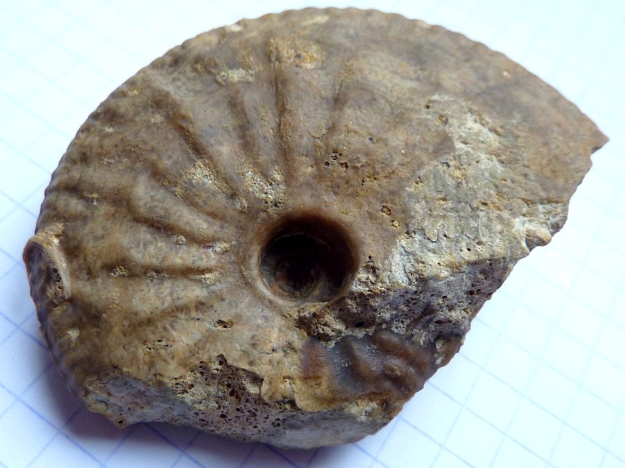

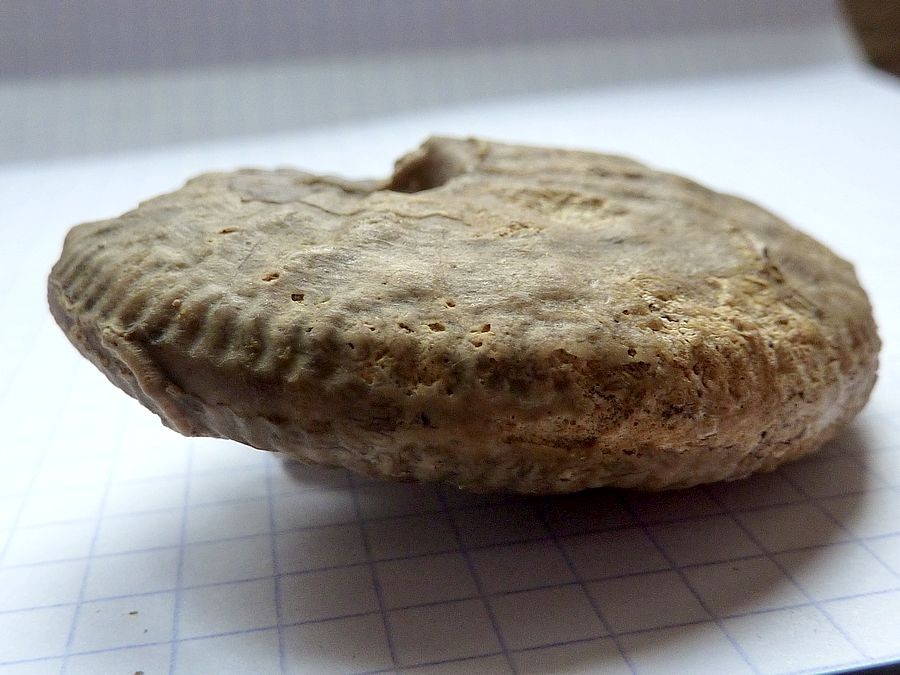

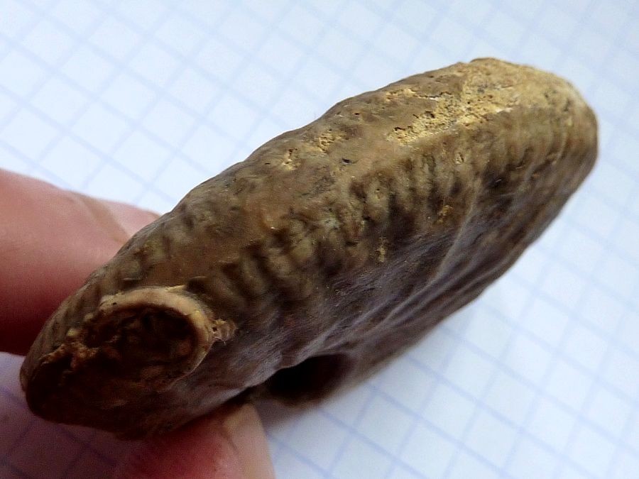

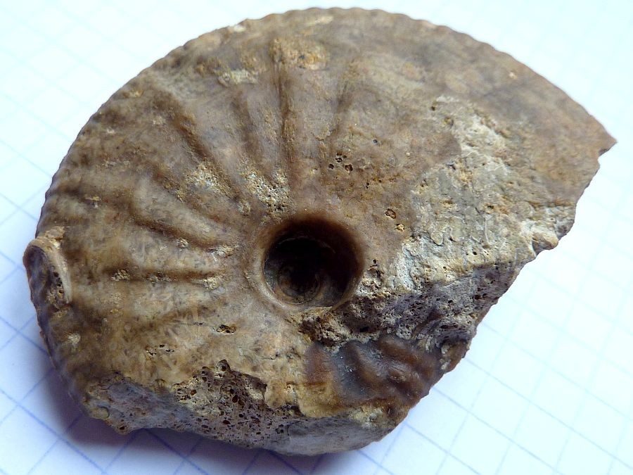

En voilà un autre avec les ammonites. Je débute la liste par deux pièces trouvées en exemplaire unique dans cette collecte.

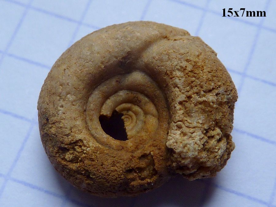

La première qui m'intrigue pourrait elle être Nannolytoceras? :suer:

en effet, un Nannolytoceras (quoi que les cotes ventrales!!?), c'est pas courant comme les Micromphalites
Bonjour: nucleus de Nannolytoceras !!! pas sur du tout, "côtes ventrales", il n'y en a pas sur ces bêtes là, les tours sont lisses et comprimés (quadratiques), l'ombilic n'est pas profond ...
pour pyroman, tu as un lien à nous mettre ?
je verrais plutot un nucleus de perisphinctidae, l' allure des constrictions ne ressemble pas a celle d'un nanolytoceras , pas plus que la section pas assez comprimée , ainsi qu'une légere costulation .

Pas de Nannolytoceras, tant pis elle m'attend peut être dans les labours de l'année prochaine! :P

D'accord avec vous. Les Nannolytoceras ont des constrictions plus proverses et sans les côtes sur le ventre. L'enroulement est plus serpenticone.

Les nannolytoceras sont franchement rares ! comme je l'ai dit plus haut je n'en ai jamais trouvées mais il y a un paquet d'années déjà un étudiant de la fac de dijon qui était avec moi y est allé une seule fois et en avait trouvées 2 !!! :debousole: les boules ! tant mieux pour lui !
tien c'est marrant lionel t'a modifier ton message en meme temps que j'écrivais, comme quoi les esprits se rencontrent

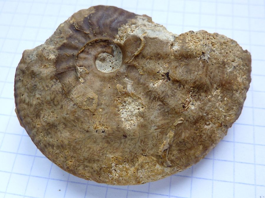

Salut PY, oui car je voulais etre un peu plus précis et ne pas me fier à ma première impression ! je réponds quelques fois trop rapidement et controle après coup ...D'accord avec toi sur famille des Perisphinctidae, je pense à un nucleus de Planisphinctes.

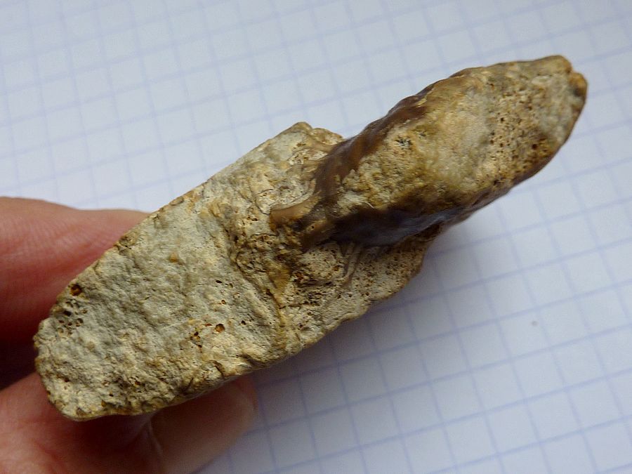

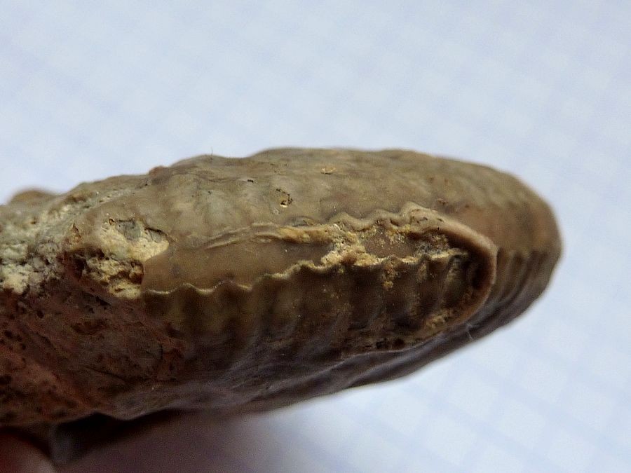

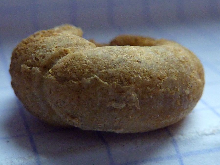

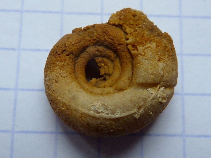

heu ! je ne sais pas, il me semble que la forme ne colle pas, les côtes sont fortes et espacées, chez Phlycticeras, elles sont plus fines et plus sérrées et la coquille est oxycone avec une carène élevée, ça n'est pas le cas de ton spécimen.
sur ta dernière photo, on vois bien que le ventre n'est pas "tranchant" ... mais bon c'est un fragmocone il y a surement un changement sur la loge d'habitation, malgrés tout je ne vois pas ce que ça pourrait être d'autres dans ce niveau !!! ce n'est qu'un avis ! on va chercher ...
regardes ce lien sur le site de JS David : http://jsdammonites.fr/1200.html
ca ressemble en effet a un phlicty. , il n'y a pas de carène c'est normal c'est dernieres sont creuses et ne sont pas conserver sur les moules internes .
c'est quoi le niveau?
phlycticeras dorsocavatum , il me semble plus épais que la moyenne , maintenant si tu veut en etre sur tu demande a gunter schweigert a stuttgart , son mail se trouve sur la toile.
