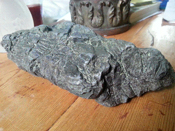

J' ai trouvé un spécimen que je pense très rare. si quelqu'un connait la sorte de roche que j'ai rammassé, cette fois sur une plage de charlevoix. je la trouve vraiment très spécial. ce vais essayer de mettre une photo, j,aimerai bien savoir ce que j'ai trouvé, elle n'a s'en doute pas de valeur, mais je l'aime beaucoup. elle fait partie de mes préférés.j'ai du changé le format de l'image, j'espère qu'elle sera belle. je ne suis qu'une débutante et j'espère en apprendre plus grâce à ce site et aux membres.post-20951-0-81345100-1409698672.gif

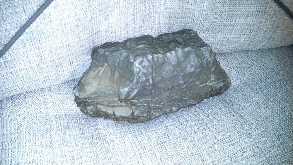

sur certains sillons il reste un cristal blanc et je vais faire le test du vinaigre pour en savoir plus je vous reviens sur le résultat. cette roche est plus grosse que ma main et a été trouvé à St-Siméon. je n'aurai peut-etre pas de réponse mais je tenais à partager cette beauté

Roche formée d'amphibole ou de pyroxène et d'olivine (couleur verdâtre), avec fractures remplies par du quartz ?
Roche magmatique trés commune
ça m'étonnerait beaucoup, il faudrait avoir plus d'information pour arriver à cette conclusion.
secteur très intéressant pour sa diversité lithologique et son histoire (voir le socle, les roches sédimentaires et "l'astroblème"):
Merci beaucoup pour toute ces reponses, elles m'oriente vraiment et les liens sont super intéressants. J'ai fait le test du vinaigre et rien ne se passe. Ce n'est sûrement pas du carbonate de calcium ou d'autres choses qui fait des bulles. J'ai été très surprise d'apprendre que cette region a été un jour frappée par un météorite. J, ai mis une citation pour résumé
"La côte charlevoisienne appartient au vieux socle du Bouclier canadien constitué de roches cristallines dont lâge varie entre 600 millions et 4 milliards dannées. La configuration actuelle de la région résulte, entre autres, dun impact météoritique datant denviron 350 millions dannées, créant ainsi un cratère dont le diamètre sétend sur une distance de 56 km."
Je vais m amusée à lire ce que vous m'avez envoyé, milles merci
P.s Alain je crois effectivement que les sillons ont été remplis par du quartz mais la couleur verte est surement dû au fait que cette pierre a séjourné dans l'eau très longtemps. J, ai bien aimé les amphibioles et les astroblemes. Ca pourrait y ressembler.je continue mes recherches et je trouve ce site très intéressant.

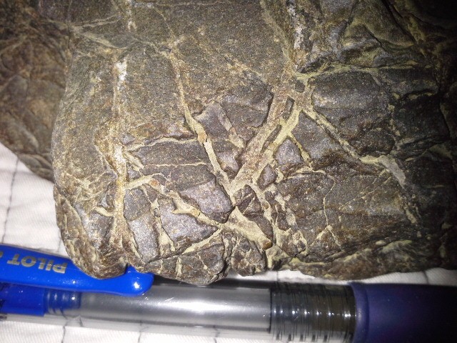

En attendant, je remets une autre photo. Celle-là un peu mouilléepost-20951-0-36326800-1409790722_thumb.j
bonjour, là, la surface est patinée pour en savoir plus il faut connaitre la couleur et l' aspect d' origine: il faudrait en casser un morceau. ça semble bien une roche fracturée cimentée par ce qui semble être du quartz, puisque ça ne réagit pas à l' acide, ça pourrait être une charnockite, si la couleur d' origine et brun ou brun-vert, vues les photos qu' un trouve sur la toile. Si ça reste vert, ce pourrait être une serpentine. Il faudrait étudier la carte géologique des bords du St laurent pour voir quel type de roche on peut y trouver.
