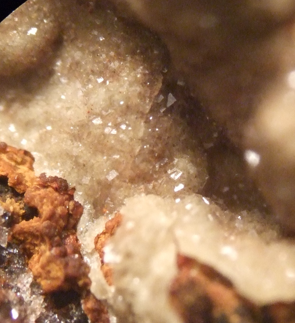

le sablais Posté(e) 11 mai 2007 Signaler Posté(e) 11 mai 2007 Je me bats toujours avec mes micros du Franciman. Si je vous fatigue, tirez la sonnette d'alarme! Je viens de parcourir la galerie de micro de Rikou (j'en profite pour dire : superbes photos, superbe reportage, super échantillons :coucou!: ) et j'ai vu que la pharmacosidérite formait de petits cubes jaunes. A Franciman il y a de la fluorine et de la pharmacosidérite de signaler. Sur des échantillons, j'ai des placages formés de petits cubes jaunes assemblés (pas de photos encore mais les cubes sont vraiment tout petits et ce sera difficile de faire des photos mais promis j'essaierai). Comment distinguer en micro l'une de l'autre. le sablais Citer
Cedrick Posté(e) 11 mai 2007 Signaler Posté(e) 11 mai 2007 Ton inventaire photo du Franciman ne me derange pas du tout... Il faut savoir que la couleur de la pharmaco est tres variable (jaune, vert..) Mais meme petits ils gardent generalement une couleur intense alors que la fluo tarnaise est tres claire des que les cristaux deviennent petits. Les cristaux tres petits sont generalement de la pharamaco. Les faces présentent souvent des stries sur la pharmaco, pour les fluorines c'est beaucoup plus rare. Mais le meilleur moyen de les distinguer est la succession de la paragenese. Si les cristaux que tu as trouve sont sur des croutes de goethite tu peux etre quasiment sur que ce n'est pas de la fluo. Si les cristaux sont developpés sur des gangues de type quartz ou baryte c'est plus difficile à dire. Se souvenir que la fluo est un minéral de gangue (on pourrait dire 'primaire') alors que la pharmaco est secondaire. Sinon faut voir les photos A+ Cedrick Citer
le sablais Posté(e) 11 mai 2007 Auteur Signaler Posté(e) 11 mai 2007 Après pas mal d'essais et beaucoup de photos au panier, voilà ce que j'ai pu faire : les cristaux sont minuscules, peut-être un dixième de mm. Et c'est sur la goethite. le sablais Citer
Cedrick Posté(e) 11 mai 2007 Signaler Posté(e) 11 mai 2007 Pharmaco quasi certain d'apres la photo. Citer
le sablais Posté(e) 11 mai 2007 Auteur Signaler Posté(e) 11 mai 2007 Merci pour le coup de main Cedrick. La détermination de fluorine me paraissait trop simple quand j'avais fait mes premières observations mais je ne savais pas trop ce que çà pouvait être d'autre. Je n'avais jamais vu de pharmacosidérite avant! le sablais :coucou!: Citer

IznogoudBis Posté(e) 17 mai 2007 Signaler Posté(e) 17 mai 2007 Bonjour a tous, une autre possibilité de différencier la pharmaco de la fluorite est la présence des troncature {111} dans les "coins" des cristaux. Sur la fluorine tous les coins vont avoir la même troncature alors que sur la pharmaco seulement une sur deux et dans les coins opposés. le dessins ci dessous n'est pos parfait mais ça donne une idée de l'emplacement des troncatures... A+ ______ | \ | | \_____| Citer
IznogoudBis Posté(e) 17 mai 2007 Signaler Posté(e) 17 mai 2007 Ouaip, bon lorsque j'ai tapé ce message le dessin était mieux formé... En tout cas les deuxièmes traits des 2e et 3e lignes doivent se retouver sur la droite pour fomer un carré... Dommage que je ne puisse charger les fichiers à extension emf du logiciel FACES, ce serait si simple. A+ Citer
le sablais Posté(e) 17 mai 2007 Auteur Signaler Posté(e) 17 mai 2007 Bien compris le dessin tout de même. :coucou!: Le problème c'est que la taille des cristaux de mes échantillons permet tout juste de voir les cubes ; alors distinguer les troncatures, dur, dur. le sablais Citer
IznogoudBis Posté(e) 18 mai 2007 Signaler Posté(e) 18 mai 2007 Oui, mais même quand c'est petit, on peut les voir en jouant avec la réverbération de la lumière sur les faces. Citer
Cedrick Posté(e) 18 mai 2007 Signaler Posté(e) 18 mai 2007 Reste que tous les cristaux ne presentent pas des troncatures... Citer
